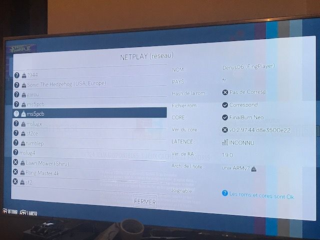

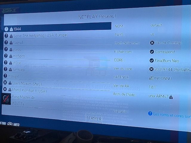

      Depuis la mise à jour en 7.0 je ne trouve plus aucunes Netplay compatible avec mon système :
      IMG_7489.JPG.
      Le résultat est le même sur un Pi3B ainsi que sur PC 64bits . J'ai bien hasher mes roms sur les 2 systèmes et les roms proviennent des même sets : Mame 2003-Plus ou FBA 0.2.97.44 ou bien encore tous les roms de SNES.
      Pire encore, je ne peux pas jouer avec mes 2 bornes mises en réseau, le système me dis encore que c'est pas compatible notamment avec le Hash des roms. En réseau local, mes parties netplay ne ce lance que pour 20% des cas et je n'ai pas encore fait une seul partie internet depuis le passage en 7.0.
      Voici l'affichage de ma partie lancée sur PC 64 bits
      Et ceci est l'affichage d'une partie lancée sur Pi 3 B
      Je tiens à signaler que sur une ancien version 6.X je pouvais jouer souvent en Netplay sans soucis notamment avec mes roms SNES (qui n'ont pas changés).
      Pouvez-vous m'aider afin que je puisse jouer en local dans 100% des cas et un peut plus souvent sur internet, car là je n'ai vraiment aucunes parties compatibles avec mes 2 configs ce que je trouve vraiment très étrange.

                      J'ai testé toute l'après-midi le système Netplay en utilisant des roms en provenant des bon sets (même si cela n'est pas utile pour l'utilisation en réseau local que je veux faire). Je suis presque certains qu'il y à un problème de stabilité avec le Netplay, voici toute la procédure que j'ai mise en place :
                      Correction de mon set de rom dans la console Famicom Disk System (fds) et réparation total grâce à un fichier .dat :
                      text alternatif
                      Les fichiers réparés du bon set de rom sont dans mes dossiers fds sur mes 2 bornes arcade. J'ai ensuite redémarré les 2 systèmes, j'ai hasher les jeux pour le netplay et encore redémarré pour être sûr que tout soit en place et sauvegardé.
                      Maintenant je veux démarer "Bakutoushi Patton-kun (Japan)" qui est indiquée comme étant bien correct, mais quand je veux rejoindre cette partie, je me retrouve encore avec avec une incompatibilité de hash de la rom :
                      text alternatif
                      J'ai aussi constaté 2 problèmes aléatoire qui me conforme dans la présente d'une instabilité :
                      • Sur ma borne RPI 3B dans 50% des cas où je veux créer une partie, le netplay reste bloqué sur « Waiting for client... ». Je suis obligé de rebooter la borne car ça reste bloqué.
                        text alternatif
                      • Sur ma borne PC 86, parfois le hash des roms disparaît et je dois le refaire (quand je fait re-hashé les système manquant il me trouve toujours des nouvelles roms non scannés, puis parfois il ne m'en trouve plus, c'est aléatoire.
                      J'ai testé la console SNES pour elle seulement les parties réseaux fonctionnent bien.
                      Mes 2 bornes sont connectées en réseau via un câble Ethernet.
                      J'ai testé la config netplay MITM sur "Aucuns" ou "Madrid" cela ne change pas le taux de partie netplay que je peux créer.
                      Je ne suis pas overclocké.
                      Je pense qu'il y à un problème de sauvegarde des hash sur les recalbox PC et qu'il y à une instabilité sur le Netplay quand 2 bornes présentent sur un même modem veulent jouer en réseau. Pouvez-vous m'aider svp, j'ai passé énormément de temps la dessus.

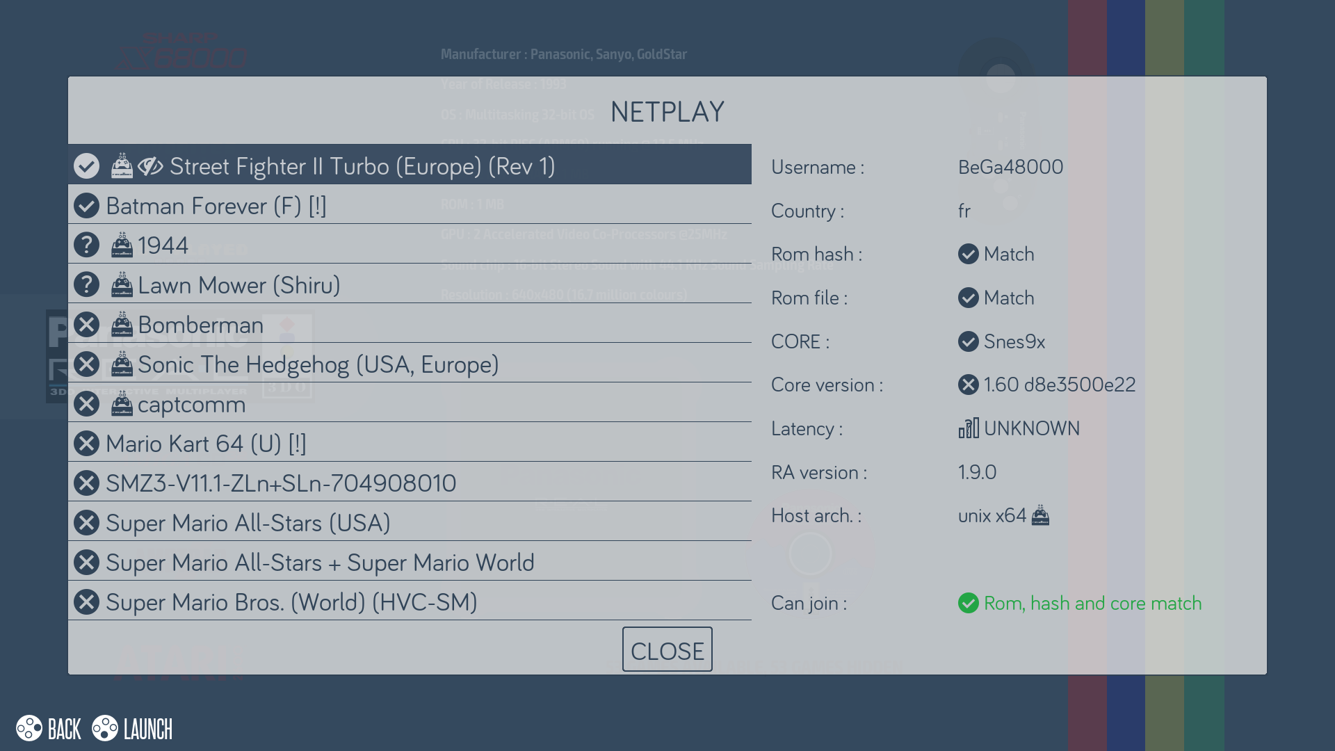

                          @olivierdroid92 Merci à Oliver pour sont aide, il m’a aidé à confirmer que le problème vient du MD5 de mes roms qui n'étaient pas en accord avec les fichiers .dat.
                          Je n'avais pas compris que les MD5 des roms de consoles devaient forcément être mis à jour pour que l'on puisse correctement jouer en Netplay (je pensais que c'était obligatoire que pour l'Arcade).
                          Aussi une autre cause c'est qu'il faut bien définir les émulateurs d'origine, je ne l'avais pas fait et je jouai avec 2 émulateurs différents sur mes configs...
