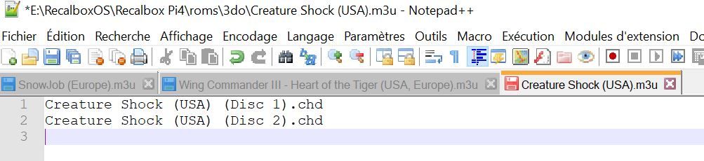

        @disizrom1 Salut
        Alors de mémoire, il faut creer un fichier en .m3u (avec un simple éditeur de texte), et dans ce fichier du écris le nom des jeux.
        Du style
        Sram.m3u, qui aura donc Sram (1 sur 2).dsk et Sram (2 sur 2).dsk à l'interieur
        Ensuite il suffit de lancer ton jeu, et le changement de disque se fait directement et facilement dans le menu retroarch.

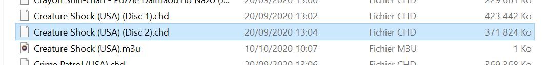

          @disizrom1 comment faire un .m3u (fichier "liste")
          Les fichiers de ton jeu multidisque doivent avoir un nom identique suivi de (disc 1/2/3) etc...
          Tu édites un fichier .txt par exemple, que tu renommes exactement du même nom, sans le numéro de disque), l'extension doit finir par .m3u. Attention de mettre les extensions apparentes sous windows que tu puisses bien modifier l'extension.
          Dans le fichier m3u, tu mets en ligne 1 le nom de ton fichier (disc 1), en ligne 2 le nom de ton fichier (disc 2), etc...
          Pour le scrap, tu scrapes le m3u.
          Voici un exemple :
          Voila 🙂
