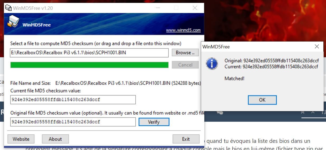

                                dans le répertoire /share/bios, il y a des bios pré-intégrés (légalement) mais il en manque beaucoup qui sont encore sous licence commerciale (comme celui de la PSX par exemple). Le fichier lisez-moi.txt contenu dans ce dossier te donne la liste des bios nécessaires selon les consoles/ordinateurs.
                                Pour la Playstation (pour continuer sur cet exemple) sur Raspberry Pi, tu dois ajouter le bios SCPH1001.BIN dont la signature est 924e392ed05558ffdb115408c263dccf. Cf le screenshot.
                                Tu dois ajouter ce fichier (ce bios) dans ton répertoire /share/bios. A toi de le trouver sur le net, on ne peut pas te donner de site où le trouver. Mais tu as tout ce qu'il faut pour le trouver. Attention, respecte bien la casse du fichier (majuscules/minuscules) sinon il ne sera pas pris en compte.
                                Pour le vocabulaire, il n'y a pas de signatures de consoles, mais sur des fichiers.
                                Pour vérifier les signatures, soit le recalbox manager, soit le logiciel winmd5 :
                                Go !
