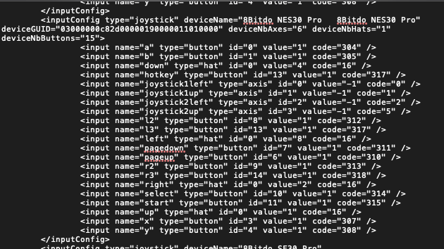

          Édite le fichier /recalbox/share/system/.emulationstation/es_input.cfg
          Trouve les lignes qui correspondent à ta manette. Vérifie (ou modifie) que "r2" et "L2" sont bien en type="button" et pas en type="axis".

              Non non, à chaque fois je prend bien le temps de reconfigurer la manette, les axes etc.. mais j’ai remarqué qu’en restant appuyé sur L235 et r2 au moment de lancer le jeu ça fonctionnait ! Mais genre le jeu bug totalement à ce moment là, limite flippant. J’aimerais pouvoir aller modifier R2 et L2 sur le dossier « input » indiqué plus haut mais je le trouve pas.. il y aurait pas un nouveau chemin depuis la dernière MAJ de RB ?
              • Scavy
                Scavy Global moderator @disizrom1 last edited by
                @disizrom1
                C'est le probleme des Axis sur L2/R2. Appuie franchement sur les gâchettes, rapidement et à fond, pour qu'elles soient prises en boutons (la plupart du temps...).
                Sinon il faut aller modifier le fichier \recalbox\share\system.emulationstation\es_input.cfg et les passer de "axis" à "button".
                Si tu ne voies pas le dossier .emulationstation, va dans le menu de config des dossiers de ton windows et coche la case "afficher les dossiers cachés"

                  Merci pour l'info sur les fichiers cachés ! Malheureusement ce n'est toujours pas ça comme tu peux le voir Capture d’écran 2020-08-19 à 00.32.22.png
                  Qu'est ce que je pourrais essayer d'autre ?

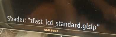

                    D'ailleurs voici ce qui apparait quand je lance le jeu avec L2 + R2 et que j'essaye de sortir du jeu en faisant un Start + Sélect (qui est le bouton Hotkey),
                    et le jeu devient totalement différent visuellement, genre comme des gros pixels !
                    • Scavy
                      @disizrom1 ben c'est un shader ^^

                        Ahah quel nul ! Désolé j’ai mon raspberry que depuis un mois je connaissais pas encore cette fonctionnalité ! Mais normalement ça se lance pas en faisant hotkey+l2+r2 ? Parceque moi c’est sélect+start
                        • Scavy
                          @disizrom1 Tes touches et boutons doivent être mal attribués. Refais une ré-attribution précise et propre, appuie bien sur chaque boutons, relance ton système proprement. Start + hotkey ca sort d'un émulateur et ça ne doit pas activer un shader.
