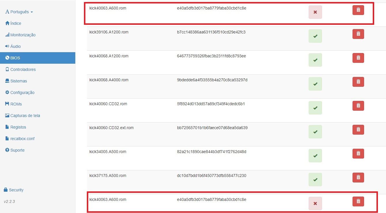

      Estou com um prolema específico na bios "kick40063.A600.rom" do Commodore Amiga 600.
      Quando consulto as bios pelo Recalbox Manager esta bios específica fica repetida duas vezes e com um "X" Vermelho.Bios Recalbox.jpg
      Já tentei baixar outra e subtituir mas não resolveu. Obs.: Tem vários jogos que não estão entrando e pode ser que está relacionado a esta bios!
      Alguem sabe uma resolução para este problema?
      Obrigado a todos.

        Zing Global moderator Translator @lfrank13 last edited by
        @lfrank13 Não sei lhe dizer porque a BIOS aparece repetida, mas, se está com o X vermelho, é porque você não está usando a BIOS correta.
        Como você deve saber, solicitar ou compartilhar BIOS é contra as regras do fórum, portanto, você deve consegui-la por si só.
        Talvez você não esteja usando o nome/extensão conforme solicitado (é sensível a maiúsculas, tanto no nome, quanto na extensão do arquivo, as vezes renomear já resolve).
        Talvez você esteja com uma BIOS de mesmo nome, mas com outro MD5 (a assinatura digital do arquivo, o que garante que é o arquivo idêntico ao solicitado). Para verificar o MD5:
        https://recalbox.gitbook.io/tutorials/v/portugues/utilitarios/gerenciamento-de-rom/tutorial-do-md5sum-verifique-o-checksum-md5-de-uma-rom-ou-bios

          Olá Zing. Mais uma vez obrigado pela atenção.
          Fiz o procedimento que você me disse e realmente o código MD5 não estava batendo. Consegui baixar o arquivo com o código correto porem notei que o arquivo estava nomeado sem o .rom e não estava sendo reconhecido. Então renomeei o arquivo e adicionei o .rom e deu certo. agora aparece como válido.
