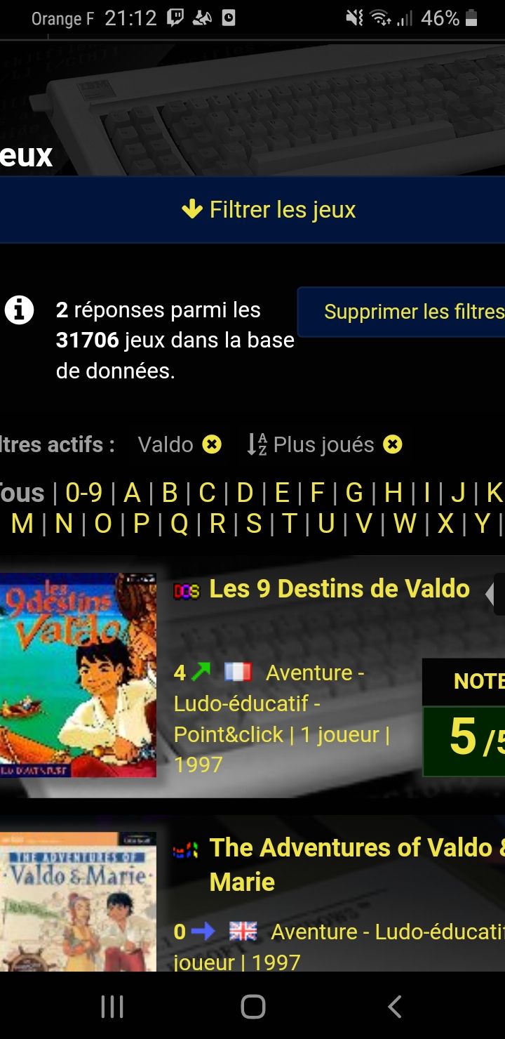

        • benjiki85
          benjiki85 @glook last edited by
          Du moins pas les 9 destins de valdo?Screenshot_20200802-211257_Samsung Internet.jpg
          • glook
            bah sur abandonware, c'est topé en Windows... 9destins de Valdo c'est le nom français de Adventures of Valdo, toujours apparemment... j'ai dl l'iso pour vérifier, les executables sont des programmes windows (SETUP.EXE, UBISET16.EXE, UBISETUP.EXE et VALDO.EXE), désolé
            GlOoK
            benjiki85 2 Replies Last reply Reply Quote 1

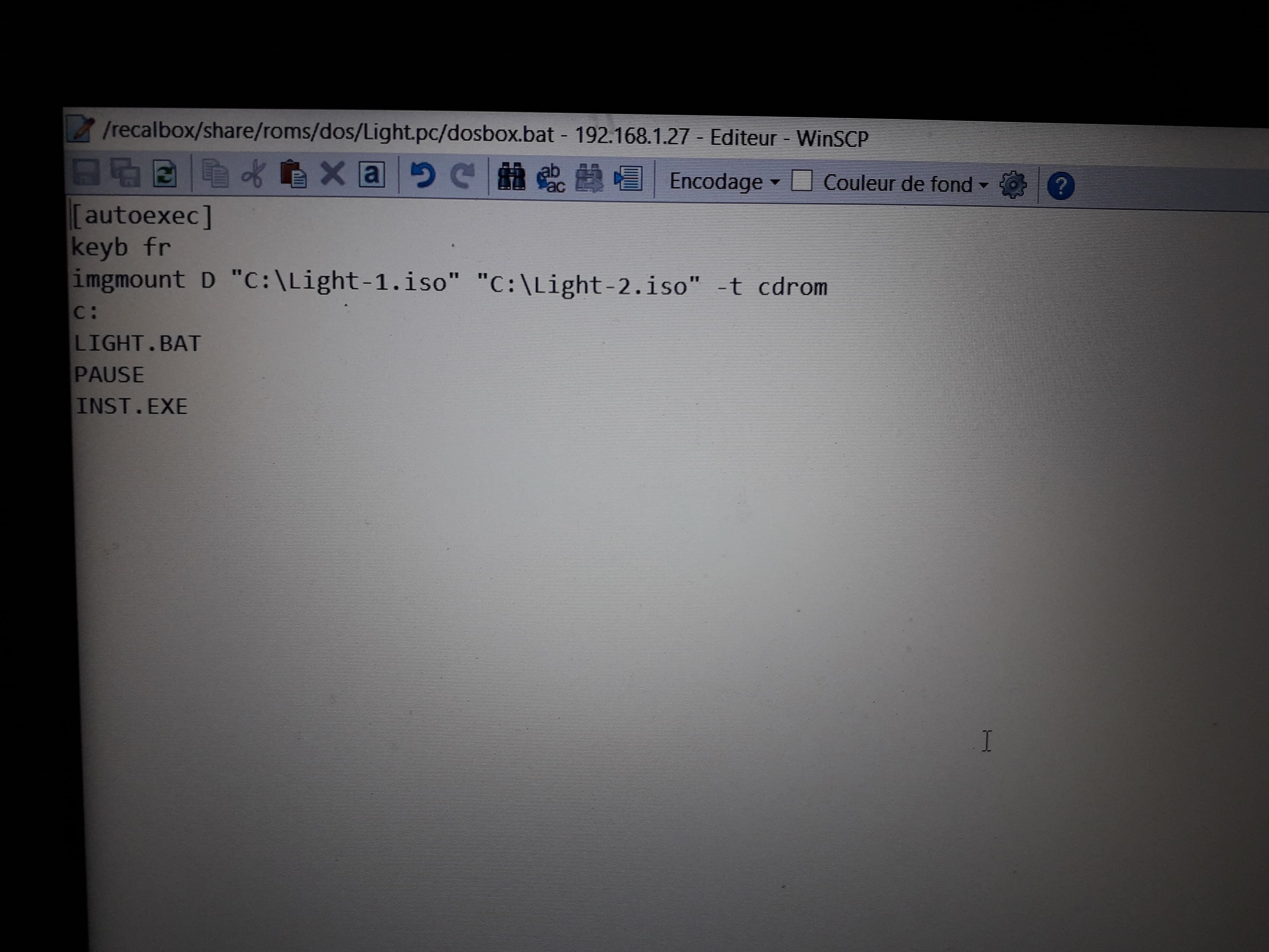

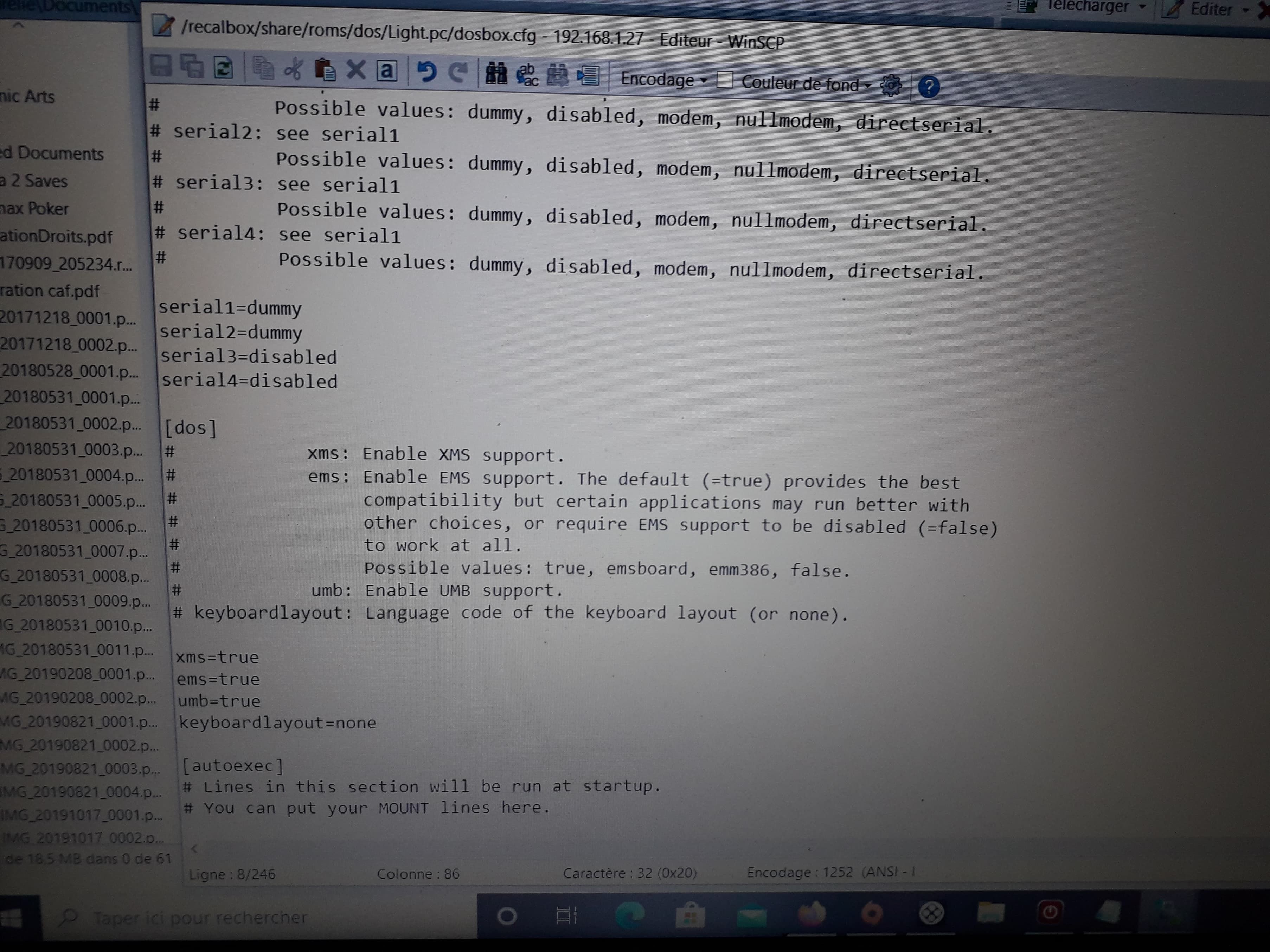

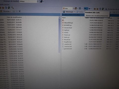

                  • benjiki85
                    benjiki85 @glook last edited by benjiki85
                    @glook merci de ton temps passé.
                    J'ai tenté encore plusieurs manip, mais c'est un peu du grand chinois. J'ai pris quelques photos de mon dosbox.bat / dosbox.cfg et de mon dossier sous recalbox avec mes jeux.pc pour être plus clair.
                    Il ne trouve ni l'image, et les commandes sont illégales.
                    EDIT : j'ai essayé avec INSTALL.BAT à la place de LIGHT.BAT dans dosbox.bat
                    glook 1 Reply Last reply Reply Quote 0
                    • glook
                      glook @benjiki85 last edited by
                      @benjiki85 alors le souci de mettre imgmount dans le dosbox.cfg c'est qu'il l'exécute avant que le disque c:\ soit affecté a /recalbox/share/roms/dos/light.pc
                      du coup avec :
                      imgmount d "/recalbox/share/roms/dos/light.pc/Light-1.iso" "/recalbox/share/roms/dos/light.pc/Light-2.iso" -t cdrom
                      dans dosbox.cfg ça fonctionne
                      ton dosbox.bat devient :
                      D:
                      INSTALL.BAT
                      une fois l'installation terminée, il faudra le corriger en :
                      C:
                      CD SIERRA
                      LIGHT.BAT
                      pour changer de cd, ça sera ctrl+F4
                      si tu utilises un joystick, il faudra faire le mapping (ctrl+F1)
                      GlOoK
