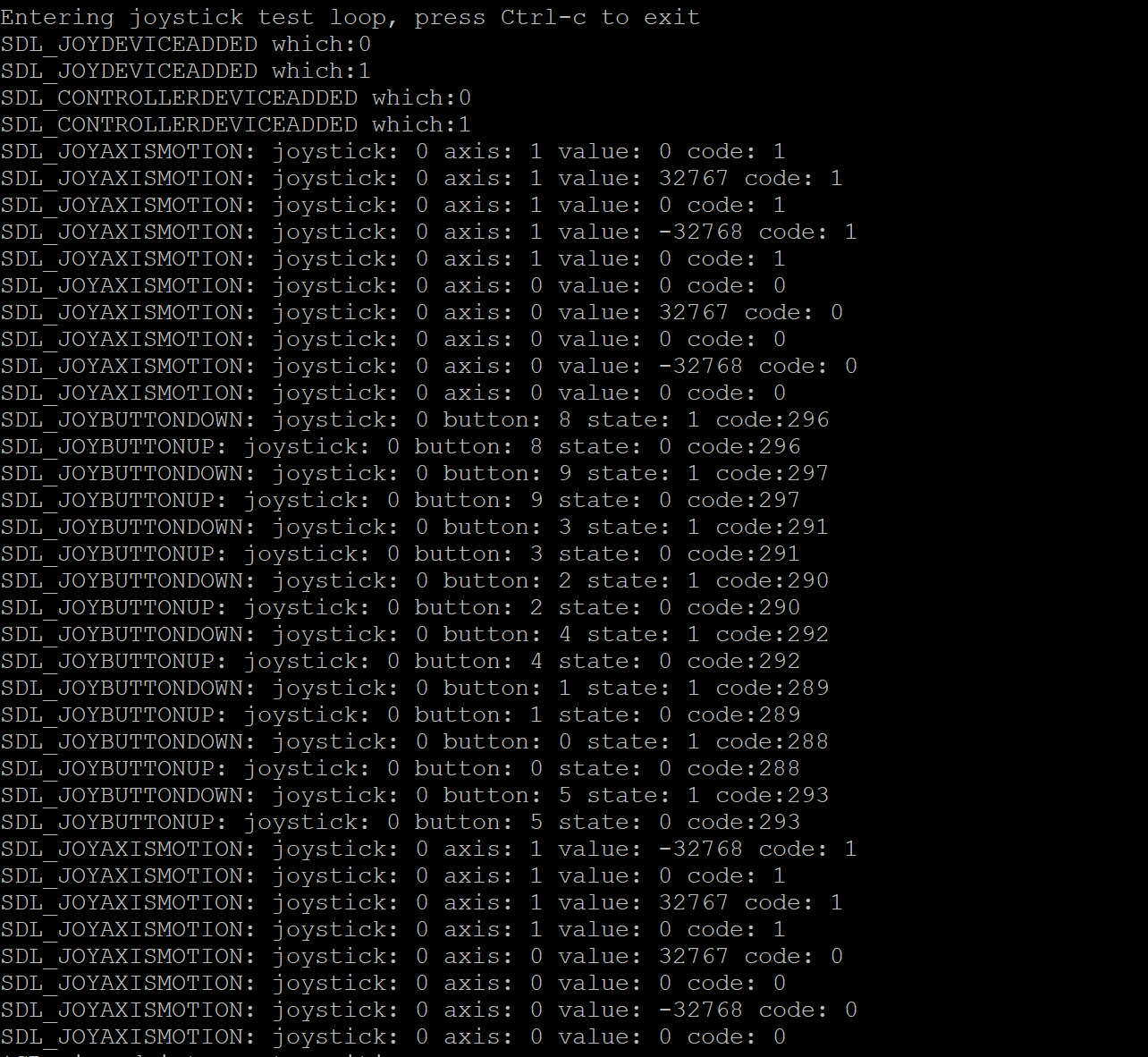

      je viens de connecter mon barcode 2 joueurs avec 2 platines usb de ce genre.
      Les boutons fonctionnent mais pas les joysticks.
      J'ai testé via sdl2-jstest et tout les bontons et positions des joysticks renvoient bien des lignes
      Du coup je n'arrive pas à me déplacer dans les menus pour aller dans "configurer les manettes."

        Bonjour @brandon
        tu configures bien le joystick sur DPAD dans la configuration d emulationstation ?
        il ne se configure ABSOLUEMENT PAS sur la position JOYSTICK

          @acris En fait je n'arrive pas à naviguer dans les menus.
          Je vais essayer de connecter un clavier pour pouvoir descendre ou monter 🙂
            utilise le virtualgamepad avec ton smartphone si tu es relié au réseau

                    Salut ce module semble gérer les joysticks analogiques. Si tu a des joysticks normaux sur ton bartop tu peux utiliser le GPIO du pi.
