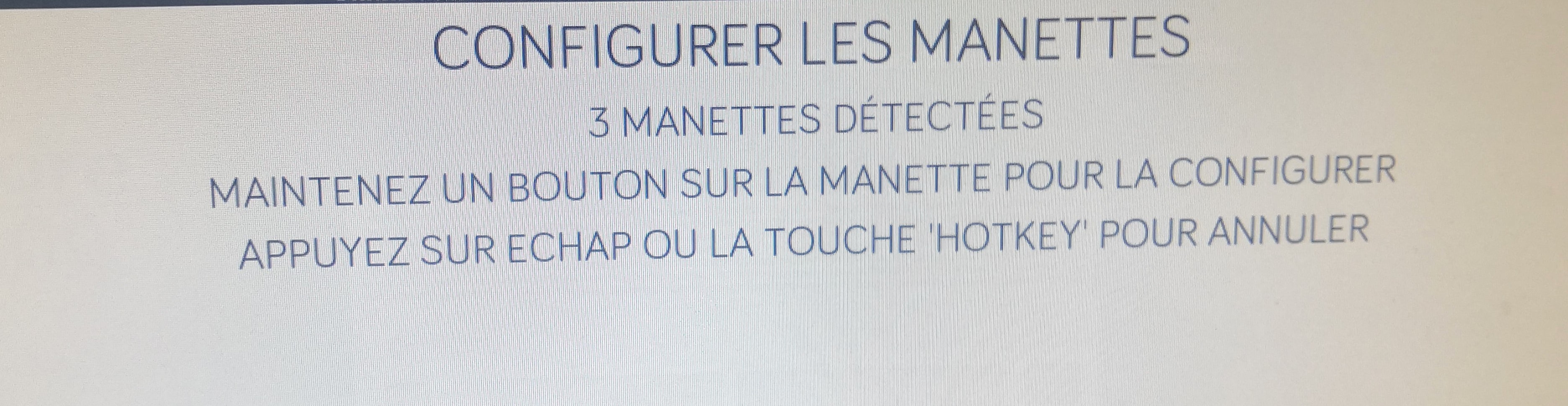

      Bonjour, j'avais auparavant utilisé une version antérieure de recalbox 6.1.1 et tout avait marché correctement.
      Cependant sur la version 6.1.1 ma manette semble être reconnue (photo ci-jointe), mais il m'est impossible de pouvoir configurer les touches de celles-ci.

        Bonjour @Kotai
        assures toi d'être sur le mode D-Input et non X-Input.
        Bascule sur le D-Input mode, et oublie les manettes et reconfigure dans le menu.

            @Kotai
            consulte la documentation de ta manette, parfois il y a juste un bouton switch quelque part sur le manette ou un mode de démarrage

              J'ai réussi a connecter la manette, il s'agissait bien d'un bouton a maintenir pour passer en d-input. Cependant maintenant je n'arrive pas à lancer kodi via la manette un écran noir apparaît puis je suis redirigé vers l'écran d'accueil de recalbox, par contre kodi se lance correctement avec un clavier.
