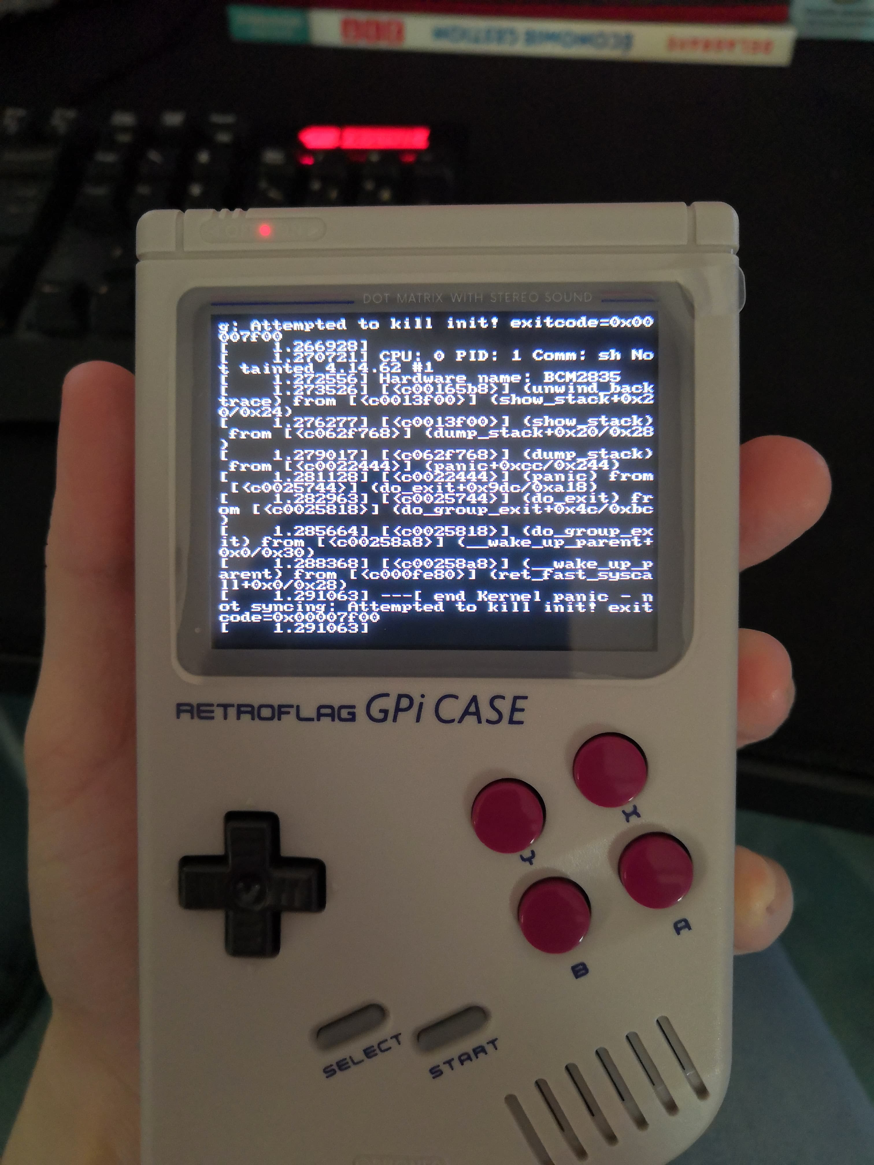

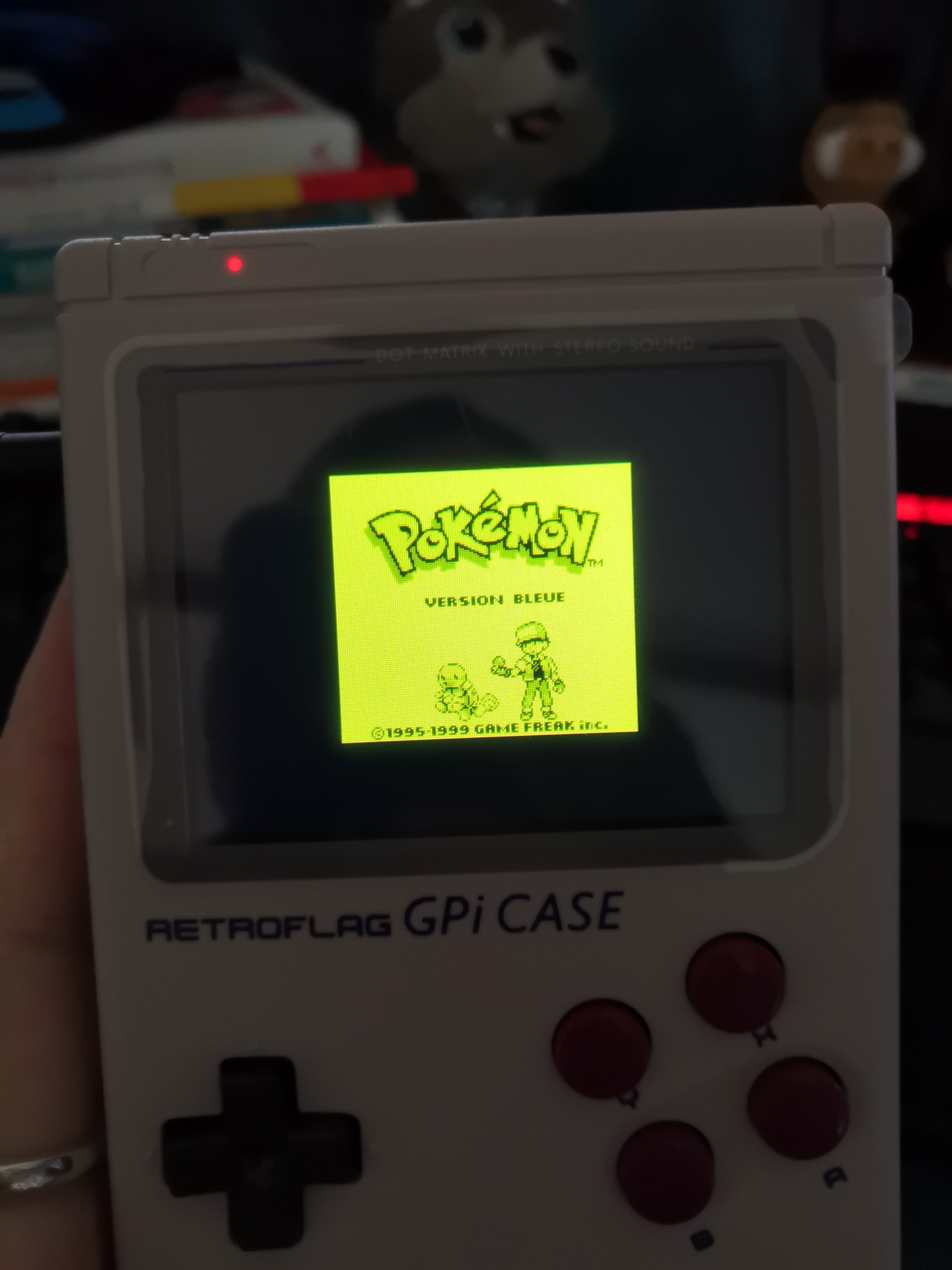

      Bonjour j'ai récemment acheter une gpi case ou j'ai suivie un tuto pour installer recalbox mais voila j'ai deux soucis le 1er est que quand je branche les piles la console m'affiche plein de ligne de code et ne démarre pas du coup je suis obliger d'être branché en usb , le 2 éme soucis est ma résolution d'écran lorsque j'ajoute des jeux la taille de l'écran est minuscule alors que les jeux inclus lors de l'installation sont parfait avait vous une idée pour régler ces deux soucis ? en vous remercient par avance

        Pour le problème de piles, je dirais... Change de piles! Difficile techniquement de faire un lien entre les piles et ces messages d'erreur, mais avant de penser que ton GPI Case est défectueux, essaie avec de très bonnes piles bien chargées.
        Tes jeux "minuscules" sont sur quel système (quelle console) ?

          tu as transféré des fichiers systèmes , overlays d'un autre raspberry ?

            pour le problème de piles c'est résolu j'ai réinstaller recalbox et fait installation avec les piles plutôt que le câble pour la console y'en a plusieurs dedans gameboy color etc
