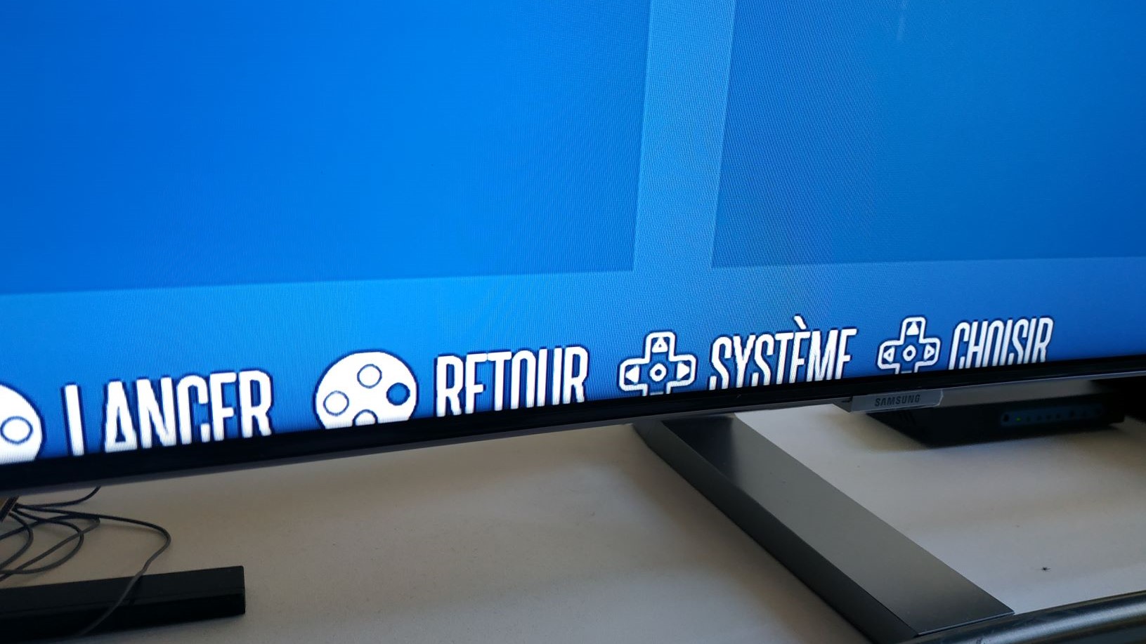

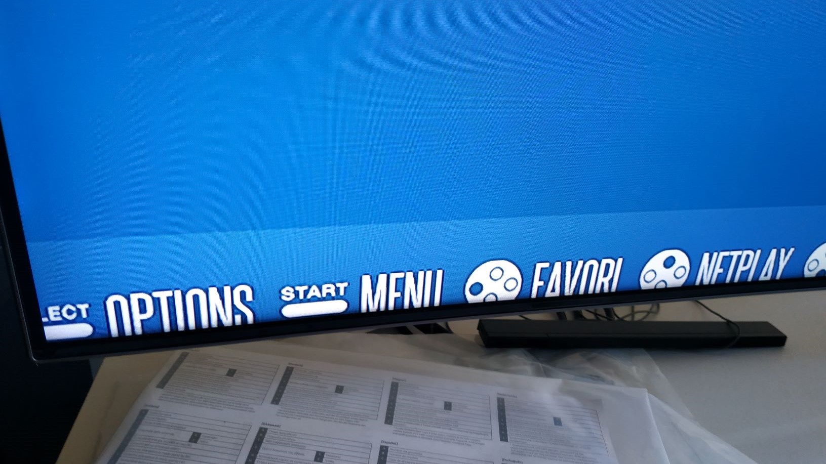

      Bonjour à tous,
      Je n'arrive pas à scrapper mes jeux. Quand je lance une recherche, le message "aucun système n'a été trouvé" apparaît. Mon Raspberry est bien connecté au net mais il ne trouve rien. J'ai essayé plusieurs systèmes différents mais même constat.
      Le deuxième problème c'est que j'ai un souci d'affichage. L'image déborde de l'écran et je ne sais pas ou aller pour paramétrer cela.
      Voici deux caps pour être plus précis:
      Merci de m'aider.

          • marwin91
            marwin91 last edited by marwin91
            Salut, pour le soucis d'affichage j'ai le même, normalement il suffit de régler le ratio d'image via ta télécommande ou le menu des paramètres (moi j'ai 4:3, 16/9, 1:1, zoom 1, zoom 2...) Quand je met 1:1 c'est top. Malheureusement pour moi ma tv LG full HD qui date de 2008 n'enregistre pas le ratio puisque je recommence à chaque allumage de recalbox et même à chaque changement de jeux. Je profite de ce post au cas où quelqu'un aurait une solution magique ?

            • voljega
              voljega Banned @marwin91 last edited by
              @marwin91 régler l'overscan de recalbox
              • Scavy
                Scavy Global moderator @PopNoire last edited by
                @popnoire N'oublie pas que les ordis et consoles de l'époque fonctionnait en 4/3. Change ton format et cela devrait rentrer en ordre.

                • PopNoire
                  Je viens de comprendre. Je croyais qu'il fallait passer par les options de la Recalbox pour les formats d'image (1:1, 4:3 etc...), mais il fallait passer par les options de la télé. J'ai trouvé l'option dans le menu image de ma télé et c'est bon problème résolu.

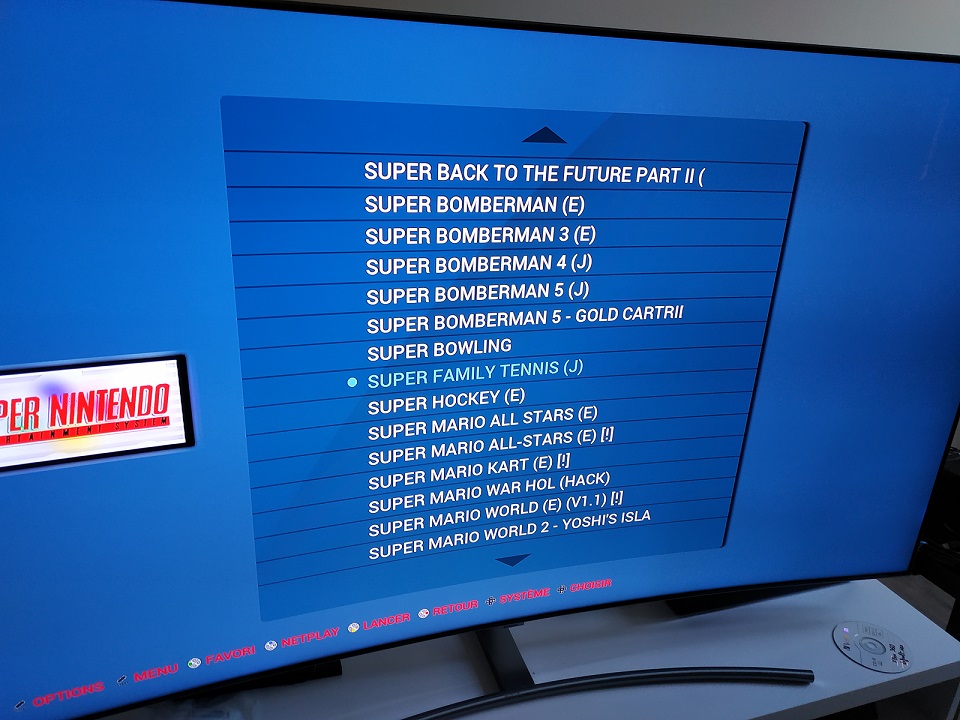

                      • PopNoire
                        J'ai ajouté des roms Snes à ma Recalbox et maintenant, j'ai ça:
                        J'aimerais revenir à l'affichage avec les scaps. Comment faire ?
                        Merci
                        • Scavy
                          @popnoire salut c'est un thème ça non? Le menu de recalbox 6.0 n'est pas comme ça.
                          • RPi0w : GPi Case
                          • PopNoire
                            Oui c'est un thème qui s'appelle "alekfull"
                            J'arrive à avoir les scaps dans d'autres consoles mais pas celle-là.
                            • Scavy
                              @popnoire Vire ta gamelist actuelle (delete la) et rescrape proprement.
