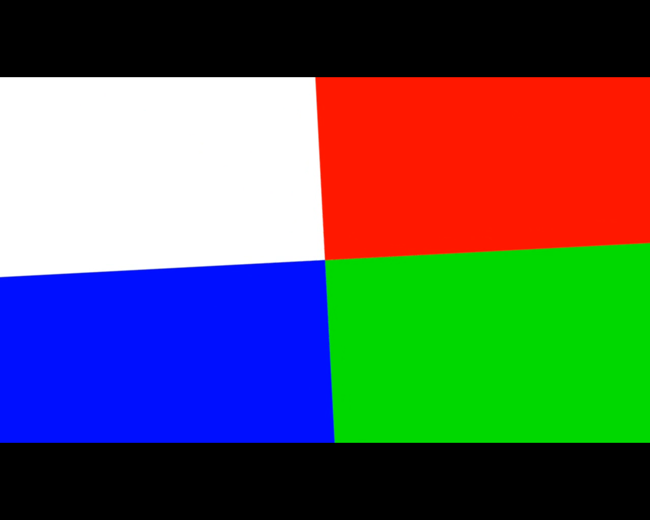

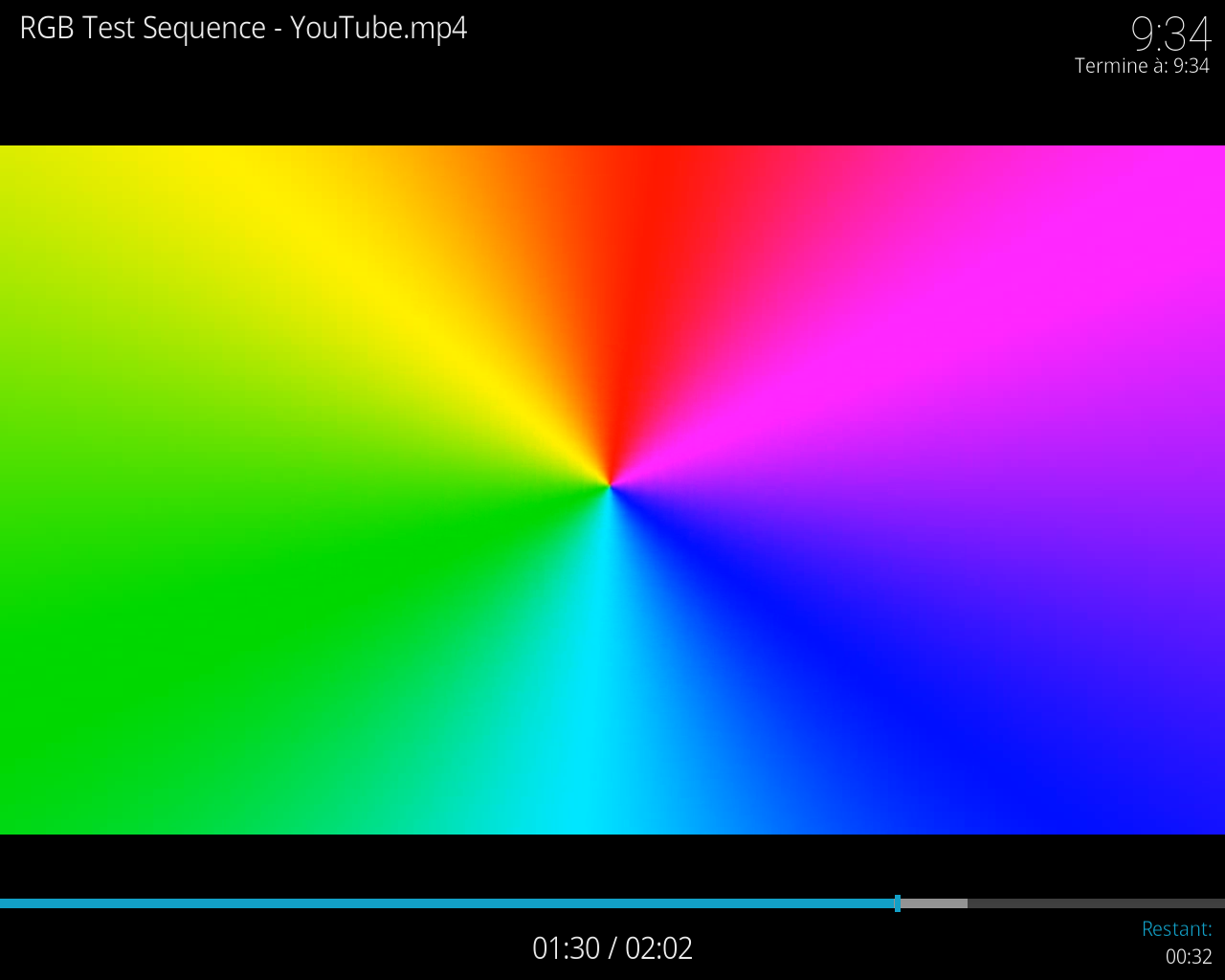

          @pinguipacman pour le soucis de couleur il a changer le mode "RGB byte order". Pour vérifier les couleurs il faut utiliser une images ou une video faire pour ça par exemple :
