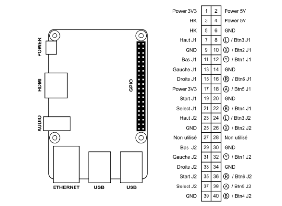

            Si ça peut t’aider j’ai fait un schéma ici:
            https://forum.recalbox.com/topic/18039/please-help-cannot-find-wiring-diagram-for-xinmo-2018

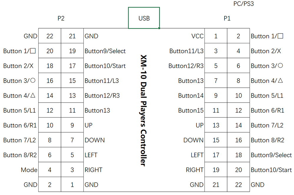

                Sur le site de Xinmo :
                text alternatif
                Assurez vous de ne pas vous tromber de sens.

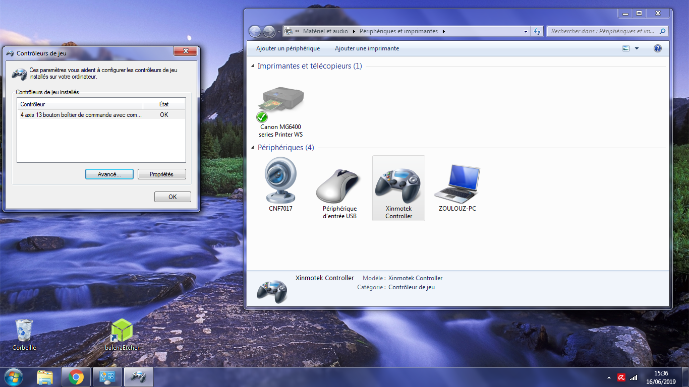

                • Zoulouz
                  Zoulouz last edited by Zoulouz
                  https://www.noelshack.com/2019-24-7-1560673487-img-20190616-102234-972.jpg
                  Bon voilà la correspondance que j'obtiens quand je branche l'USB de XinMo sur mon PC... Incomplète et fausse... 😫
                  J'attends retour de Smallcab et espère que c'est "juste" une PCB défectueuse et qu'après avoir récupéré une neuve valable ça va marché dès que je l'aurai branché.... 🥺 Fin de WE triste.. lol Heureusement il fait beau dehors... 🤣

                                    Est-ce un indice et de quoi ? :
                                    Chez moi sur le PC le Xinmo apparaît comme "4 axes 13 boutons" (Donc 1 joueur ? et même pas complet..?)
                                    Chez Xinmo :
                                    https://image.noelshack.com/fichiers/2019/24/7/1560692715-modes.jpg
                                    Il apparaît comme Xinmotek Controller sur 2 lignes non ?

                                            Edit : Je viens d'essayer et aucunes des direction n'est détecté donc je ne peux même pas lancer la configuration de manette... 🥺😰
