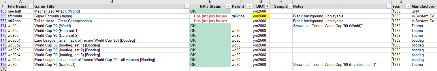

                • olivierdroid92
                  Bonsoir @barbudreadmon
                  Je possède déjà les 2 bios pour la neogeo.
                  Je sais qu'il est interdit de faire des demandes de bios.
                  Par contre pour les 7 autres serait-il possible d'avoir le nom de fichier et extension ainsi que signature MD5 ?
                  • voljega
                    voljega Banned @barbudreadmon last edited by voljega
                    @barbudreadmon ah ok pour nmk004.
                    pour les KI pas grave que ça rame c'est pout être complet 🙂 par contre jamais réussi à les faire tourner de mon côté sur fba_libretro tu sais quelle version de CHD il faut utiliser ? v5 ?
                    • barbudreadmon
                      barbudreadmon @voljega last edited by
                      @voljega On ne supporte pas le format CHD, toutes les instructions concernant les KI sont dispos ici : https://github.com/libretro/FBAlphaFB/tree/master/src/burner/libretro#killer-instinct-wont-work-why-
                      @olivierdroid92 Ce sont les romsets tout en bas du dat dispo à l'adresse https://github.com/libretro/FBAlphaFB/blob/master/dats/FB Alpha (ClrMame Pro XML%2C Arcade only).dat
                      Libretro developper :
                      • FBAlpha FBNeo (Arcade)
                      • Kronos (Sega Saturn/ST-V)
                      • YabaSanshiro (Sega Saturn)
                      • olivierdroid92
                        @barbudreadmon
                        Merci, je viens d'essayer "mechatt", qui selon mon fichier Excel devait avoir besoin du bios "ym2608".
                        J'ai installé uniquement "mechatt" sans le fichier "ym2608".
                        Ca a tres bien fonctionné 🙂 avec le son et paroles
                        J'ai ajouté ensuite ym2608.zip et ca a fonctionné tout aussi bien, ni plus ni moins...
                        Autre test avec "sformula" qui selon mon fichier Excel devait avoir besoin du bios "ym2608".
                        Sans le bios, ca fonctionne sur XU4 et avec c'est idem ....
                        Bref
                        Je pense que mon fichier XLS .39 n'est pas adapté au romset .44
                        Bon je essayer de trouver ce meme fichier pour le .44 🙂
