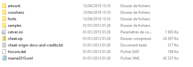

                          Voici ce que j'ai dans le répertoire \share\bios\mame2010
                          Je n'ai pas de fichier mame.ini

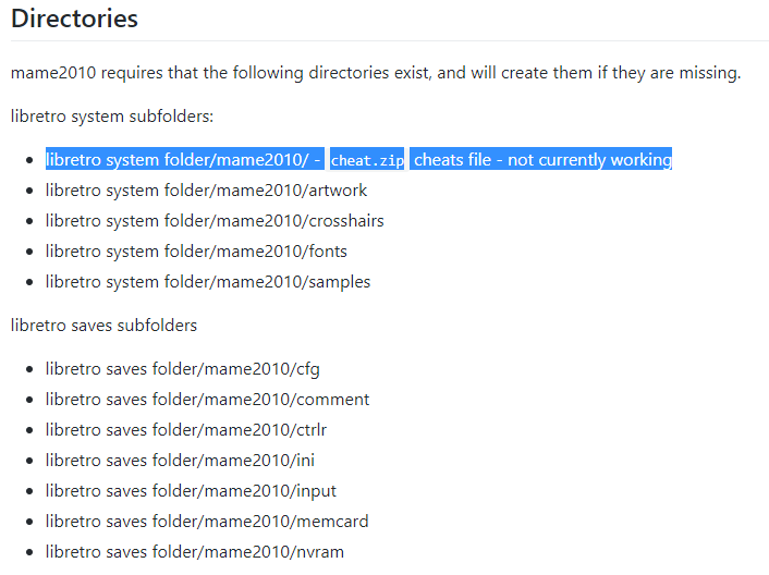

                          En lisant la documentation sous https://github.com/libretro/mame2010-libretro
                          j'ai trouvé : libretro system folder/mame2010/ - cheat.zip cheats file - not currently working
                          Les Cheats ne fonctionneraient pas actuellement avec Mame2010

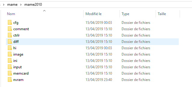

                          Par contre dans le dossier share\saves\mame\mame2010 j'ai bien plusieur sous répertoires

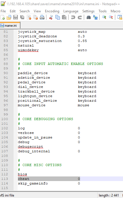

                          Et j'ai bien le mame.ini qui est dans le dossier \ini avec cheat à zero ligne 113
                          Lien du fichier : https://www.sendspace.com/file/2b5trc
                          cheat = 0 (base) cheat ne marche pas
                          cheat = 1 cheat ne marche pas
