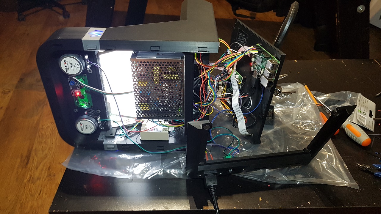

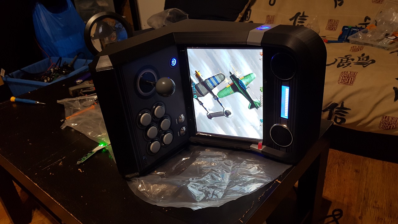

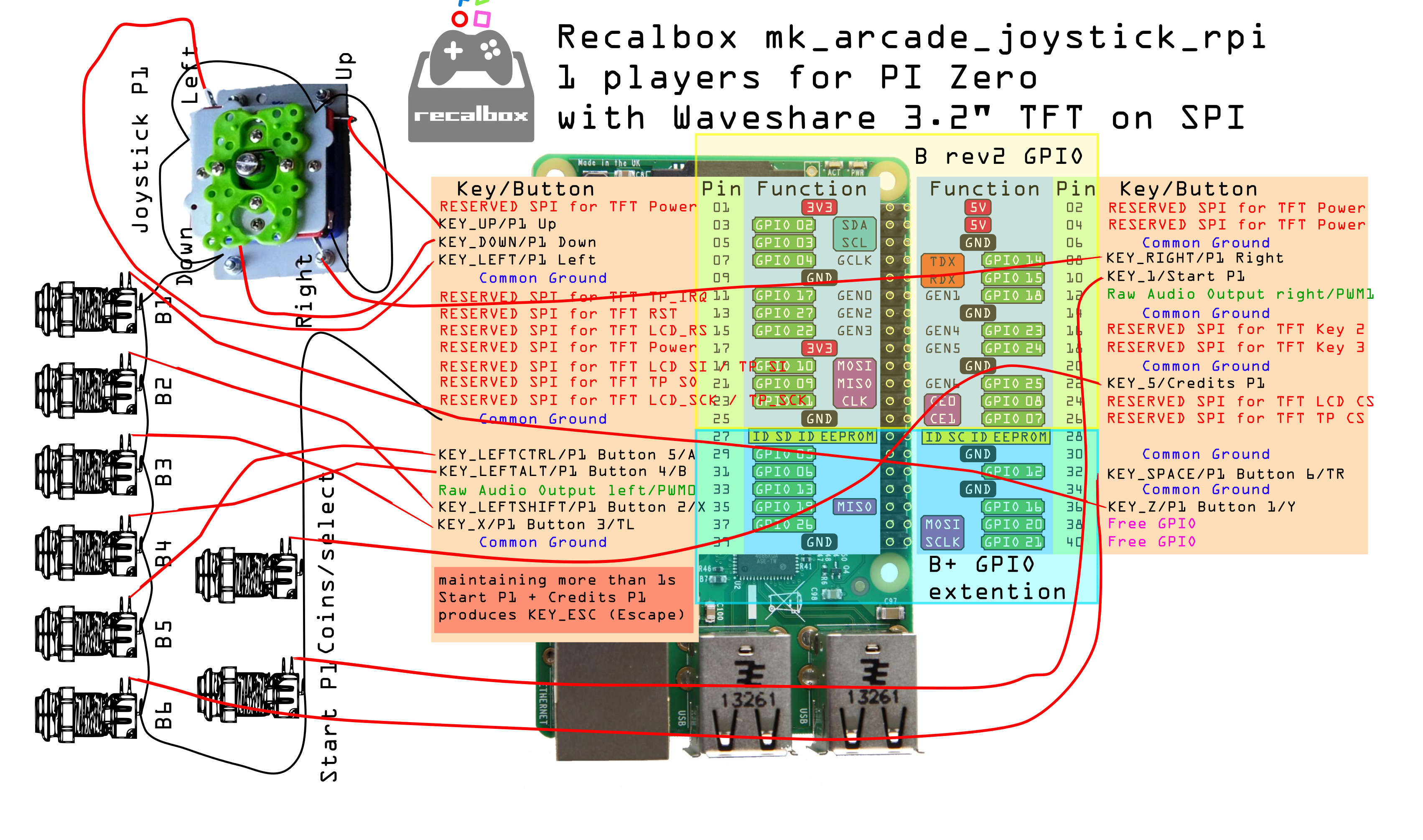

                  @buddevil j'avais été obligé de bosser la dessus pour l'intégration d'un 3.2 en spi... 0_1554197588667_gpiopinoutdiagramrecalbox1player_waveshare_3.2_tft_spi_150dpi.jpg
                  on a bien avancé depuis.... les customGPIO seront out of the box dans la 6.0
                  je recup le .ko et donne les instructions

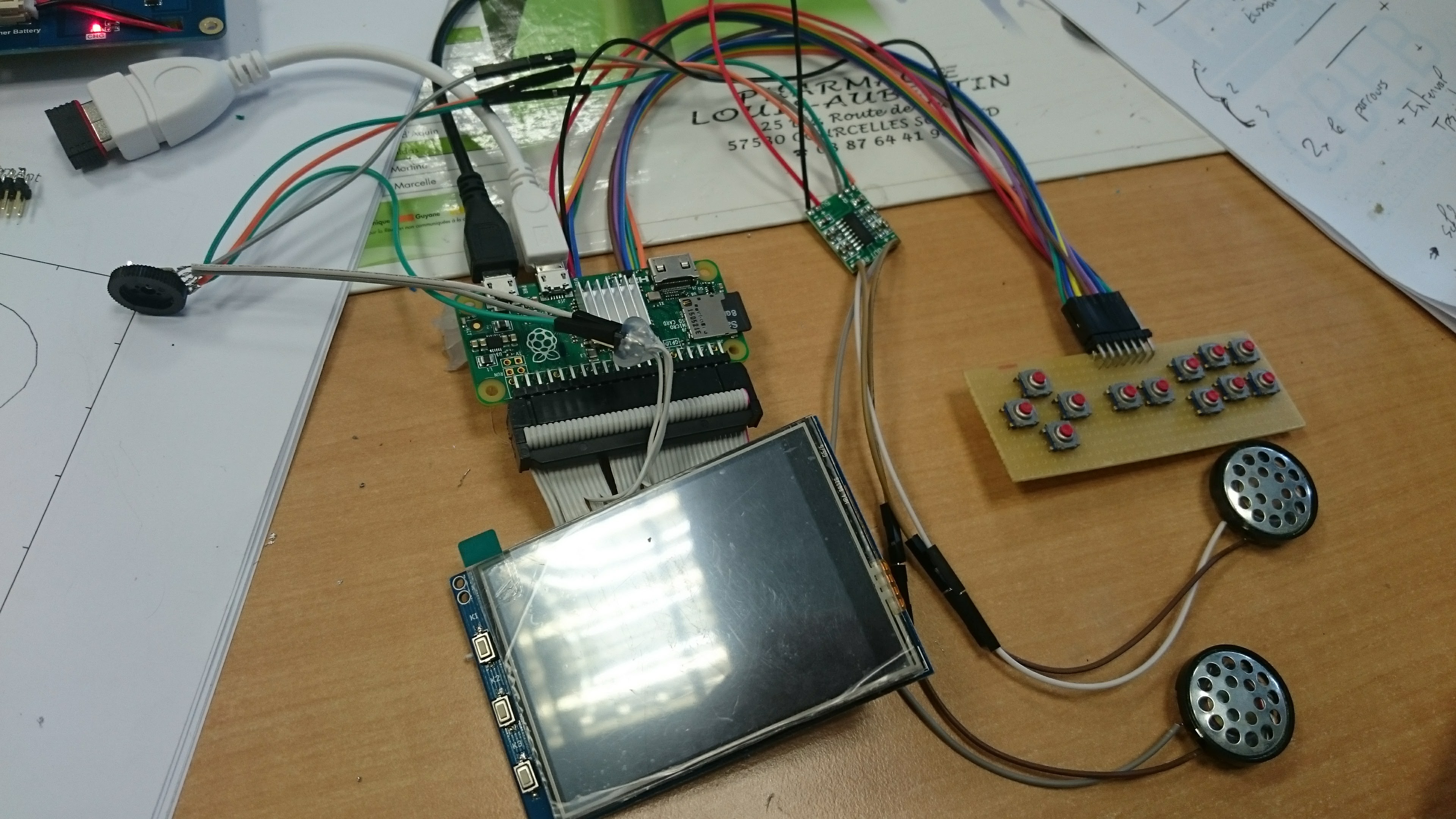

                      c'était pour un GB... le projet est en stand by depuis 2ans ... reste l'intégration tout le reste est fonctionnel 🙂

                            @ian57 C'est le petit écran bleu dans le header qui est en I2C. il affiche les systèmes et jeux.

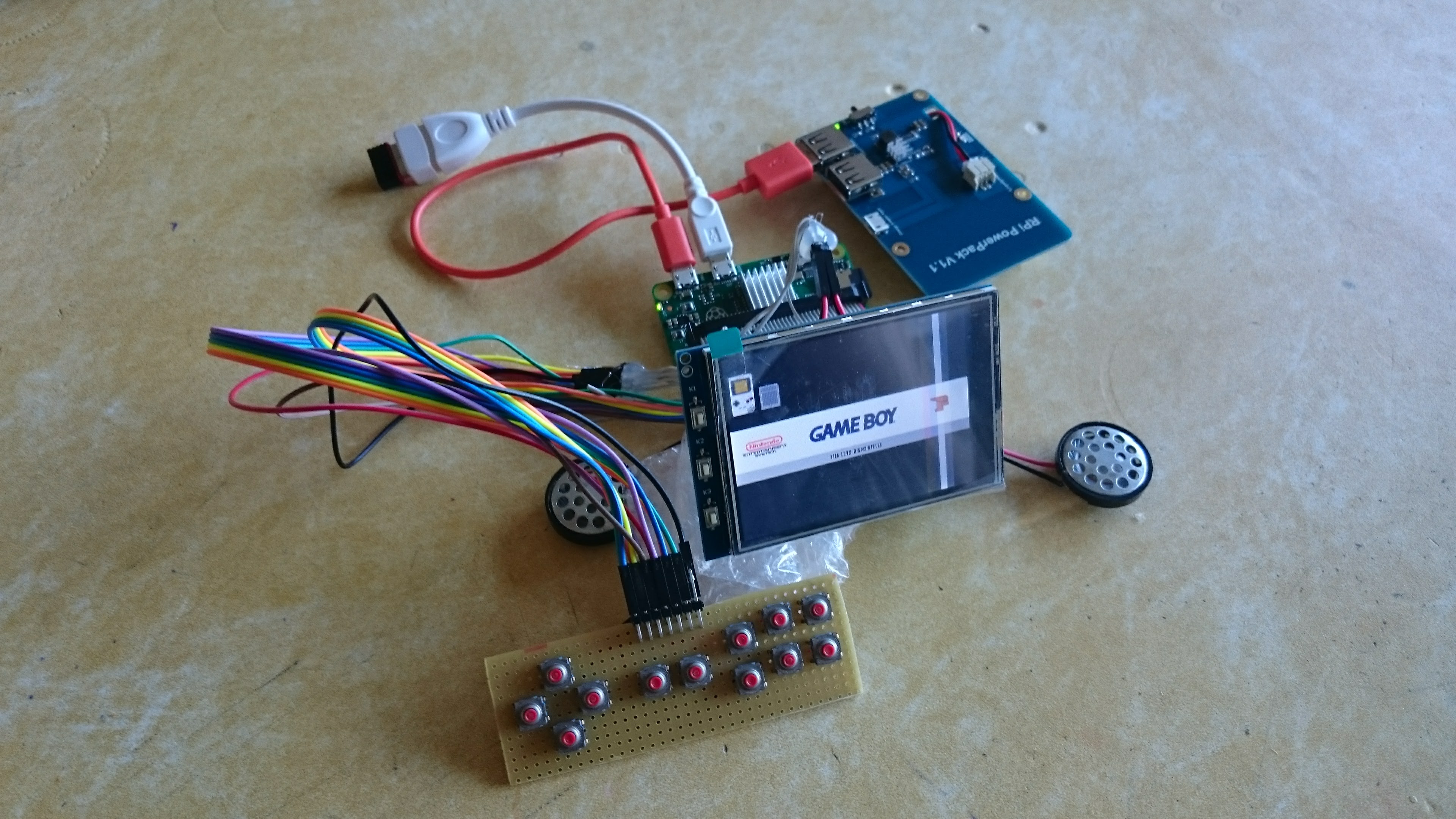

                                  @buddevil ok in lcd text... mais regarde ça 0_1554198750239_IMG_20190130_090122.jpg
                                  et https://youtu.be/ZXZSbX--2xg 🙂
                                  buddevil 1 Reply Last reply Reply Quote 0
