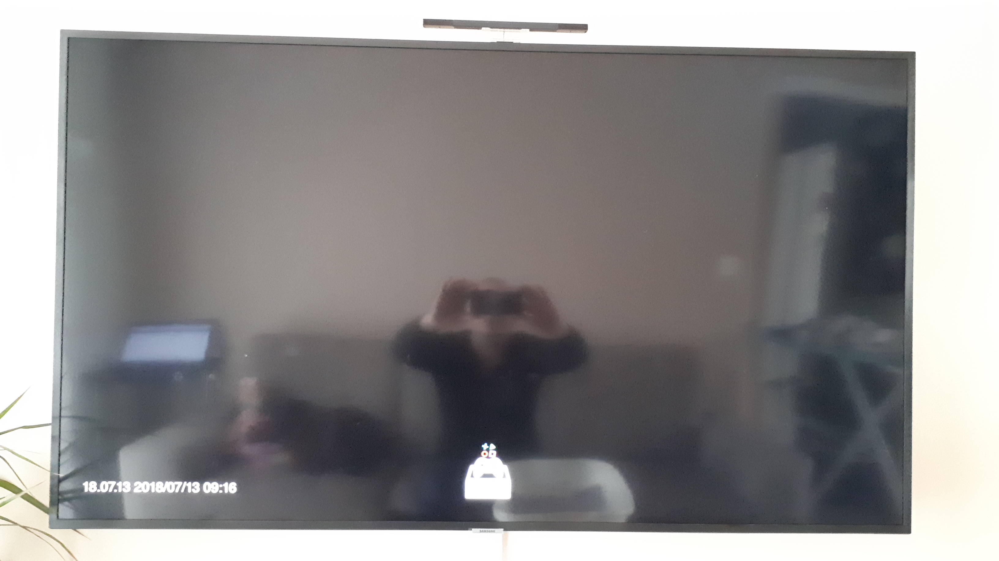

      Depuis quelques jour j ai un soucis avec ma recalbox.
      Je l éteint toujours normalement via le menu.
      Une fois éteinte je débranche systématiquement le câble d alim.
      Mais lorsque je le rebranche j ai l écran noir suivant :
      Je suis obligé de passer par le manager web.
      D aller dans un dossier rom quelconque.
      Et de cliquer sur démarrer.
      Pourriez m aider svp ?

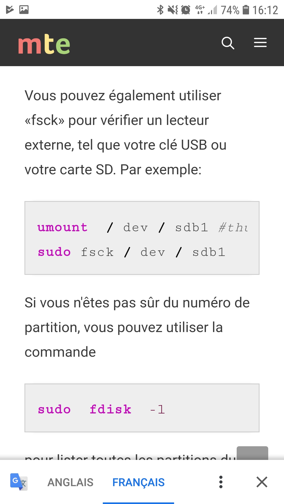

              @jbb62730 uniquement SD, pas de de USB ?
              Si USB tu peux réparer ta clé sous Windows, sinon si uniquement SD il faudra te connecter en SSH et réparer la partition share avec la commande fsck
              https://www.maketecheasier.com/check-repair-filesystem-fsck-linux/

                @voljega
                Oui, uniquement SDHC
                Par contre je suis plutôt au ras des paquerettes en informatique et je ne comprend pas ce que tu veux dire par "se connecter en SSH et réparer la partition share avec la commande fsck" ?
                Moi je me connecte à mon rpi3 en passant par la collection réseau de mon pc, ou au pire via le web manager...
                C est de ça que tu parles ?
                Je doit ouvrir une commande "cmd" ?
                Et j écris quoi à la place de #thumb lecteur stp ?

                  voljega Banned @JBB62730 last edited by voljega
                  @jbb62730 euh bon se connecter en SSH c'est ça : https://github.com/recalbox/recalbox-os/wiki/accès-root-sur-Terminal--(FR)
                  mais je crois que tu vas avoir du mal donc le mieux c'est peut-être de réinstaller...
                  sinon les ttrucs précédés par # c'est un commentaire, c'est même pas à taper.

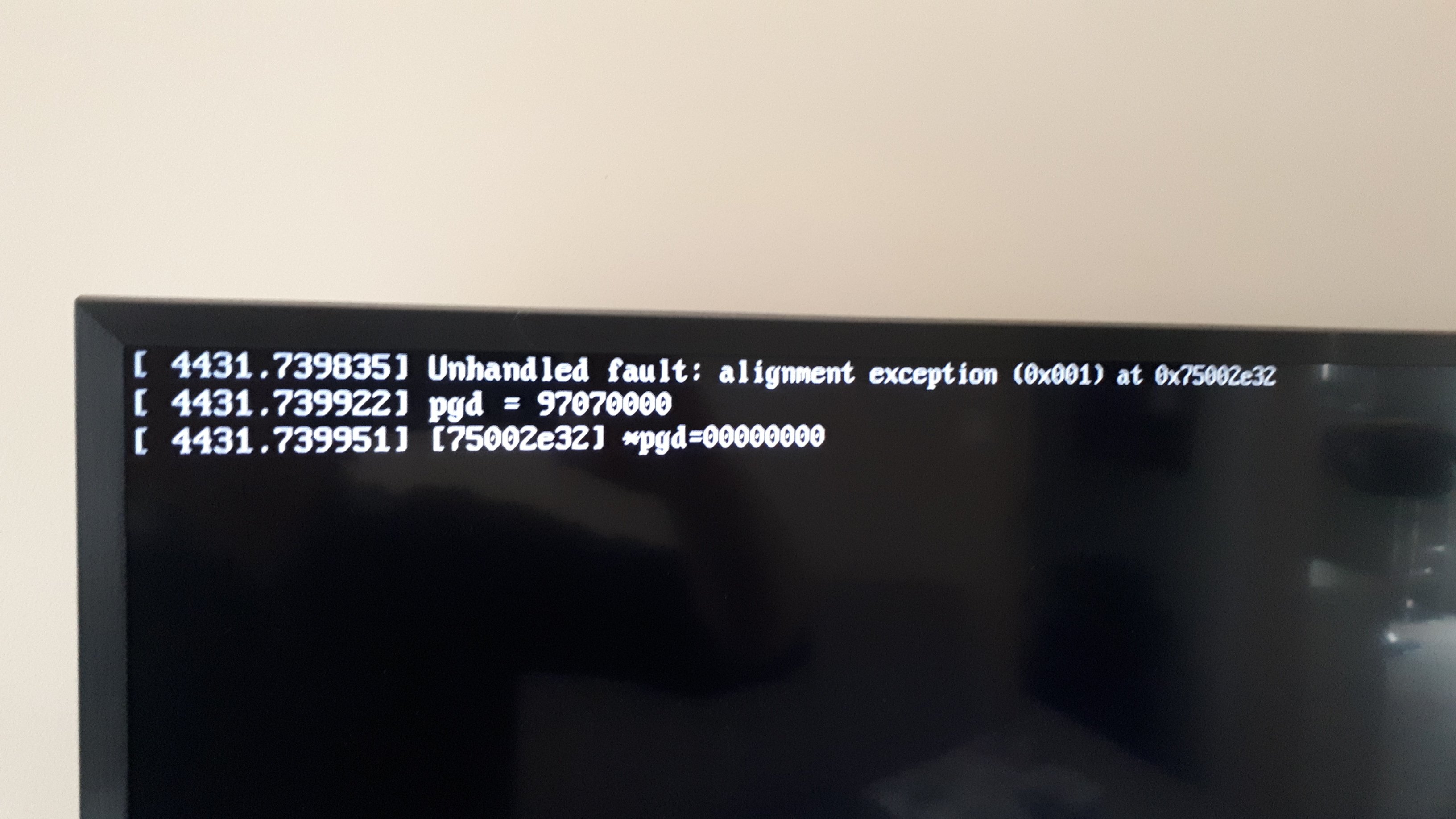

                                Bon Bin la j ai recalbox qui c est carrément arrêté seul sans raison...
                                Retour sur écran noir avec le logo recalbox et la version logiciel.
                                Et en haut à gauche j ai ça en code erreur
                                Rpi3b / Alim 2.5 officielle / boitier officiel pi noir / carte sdxc 128Go sandisk / recalbox 18.07.13 / overclock HIGH 1300 mhz / pads type ps3 en usb
                                  microsd défectueuse.
                                  JBB62730 1 Reply Last reply Reply Quote 0

                                      acris last edited by acris
                                      @JBB62730
                                      ça y ressemble donc
                                      format réinstalle recalbox evite l overlock pour le moment et test.
                                      ya un tuto sur le wiki avec la commande fsck
