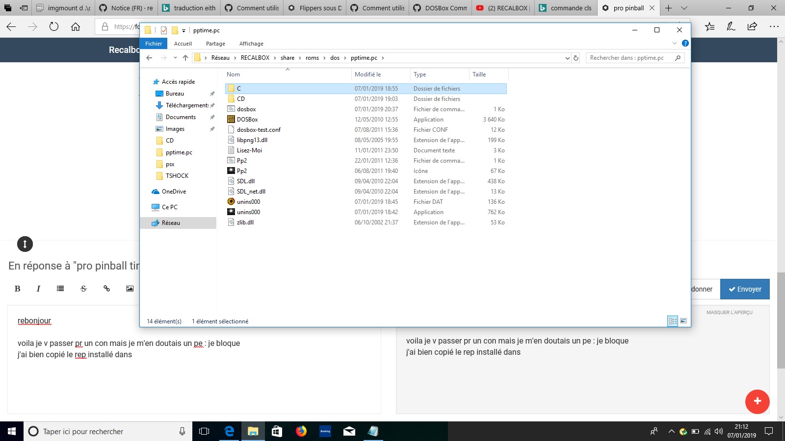

                    • brunin
                      brunin last edited by
                      rebonjour
                      voila je v passer pr un con mais je m'en doutais un pe : je bloque
                      j'ai bien copié le rep installé dans
                      sur l'image precedente on voi bien que le fichier .bat n'est pas la, je l'ai effacé car je pense qu'il y a des erreures, voici un copié collé :
                      imgmount d /recalbox/share/roms/dos/pptime.pc/PROPINTS.CUE -t iso
                      cd tshock
                      cls
                      shock.exe
                      ai-je fai une erreure?
                      est-ce que le fichier conf et obligatoire?
                      • voljega
                        voljega Banned @brunin last edited by voljega
                        @brunin ben déjà il te manque un CD dans le path du imgmount
                        T'as pas de répertoire tshock à la racine de ton jeu donc forcément il va rien trouver, remplace cd tshock par cd C\tshock (si tu as bien un répertoire tshock dans ton répertoire C)
                        Ensuite utilise l'instruction pause entre chaque ligne pour voir si chaque instruction est utilisée correctement.
                        Pour la première tu devrais voir 'mount successfull' ou quelque chose du genre
                        Après ton répertoire est dans un état dégueulasse, t'as des bouts d'exécutable dosbox dedans,c'est pasune version clean du jeu

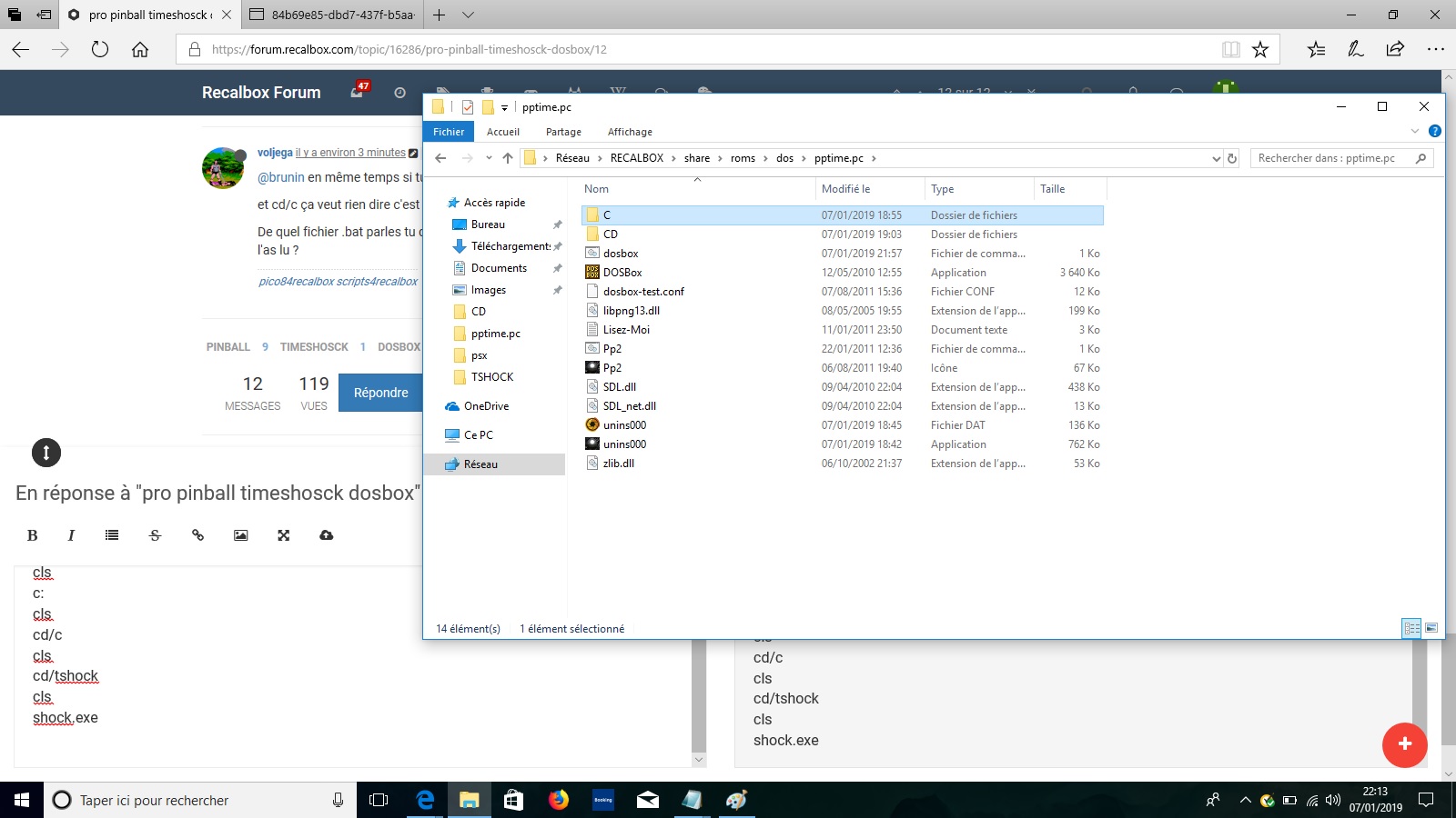

                                      • glook
                                        glook @brunin last edited by
                                        @brunin lol, c'est pas une perte de patience ni un truc qui va pas dans le .bat, c'est un prob de compréhension globale... trés souvent, les gens lisent en diagonale, prennent des raccourcis et posent des questions...
                                        comme on disait, le Dos, bah c'est pas on copie une rom et hop...
                                        Si tu lis le wiki, pas en diagonale, on y cause de jeu necessitant ou pas un cd etc... et on lit que "le répertoire du jeu (celui suffixé par ".pc") est automatiquement "monté" en tant que "C:" dès le lancement depuis EmulationStation; ainsi, vous devez bien avoir en tête que votre contexte se limite au répertoire du jeu en cours d'exécution; le reste n'existe pas pour DOSBox;"
                                        du coup, bah ton arborescence de la "racine" dont tu as fait un copié collé, sera pour dosbox sous recalbox, le disque C:\ et on y retrouve quoi ? bah des executables windows, un lisez moi et des dll windows... donc ça cloche déjà là...non ???
                                        on y trouve aussi un dossier C et un dossier CD...
                                        copie le contenu du dossier C à la racine pptime.pc puisque, comme ecrit dans le wiki, ce dossier racine sera monté comme disque 😄
                                        dans le dossier CD, tu vas retrouver le .bin et le .cue , ce dernier sera à monter comme image iso avec imgmount sur le disque 😧 perso, je les copie également dans le dossier pptime.pc mais tu peux les mettre où tu veux, faudra corriger la ligne imgmount
                                        Tu confonds egalement le dosbox installé pour ton windows et le dosbox de recalbox qui simplifie la tâche en montant dejà ton disque c:, il faut faire ton dosbox.bat et pas copier celui de windows
                                        celui ci était bon :
                                        cd tshock
                                        cls
                                        shock.exe
                                        sauf que tes fichiers n'y etaient pas, vu qu'ils sont dans c:\c\tshock
                                        au risque d'être lourd, lis attentivement le wiki et mon sujet sur les flippers
                                        ça evitera "est-ce que le fichier conf et obligatoire?", bahhhhhhh sous rb, c'est dosbox.cfg pas obligatoire mais chaque jeu pouvant avoir ses particularités, c'est quand même mieux... pour timeshock, t'auras pas les musiques si sbmixer=true... c'est écrit aussi
                                        GlOoK

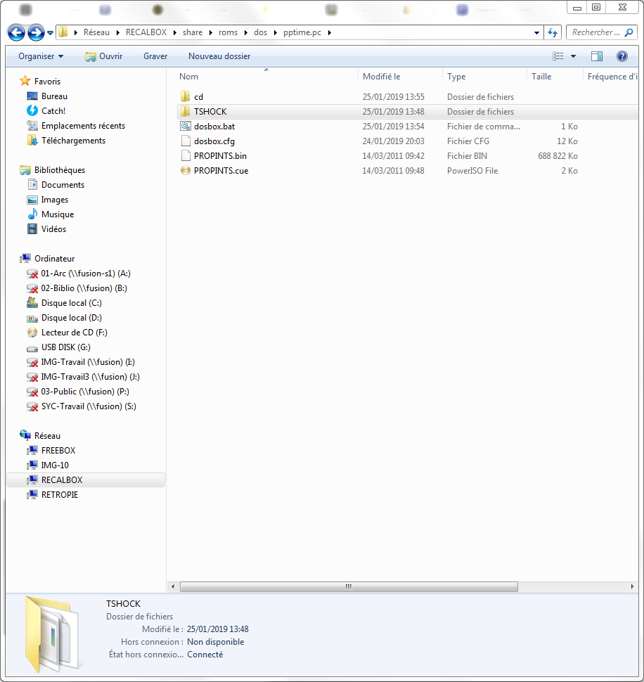

                                        • brunin
                                          super les gars ca fonctionne
                                          merci beaucoup pour votre aide
                                          au plaisir de vous revoir
                                          heureusement qu'il y a des gens comme vous;)
                                          • benbox67

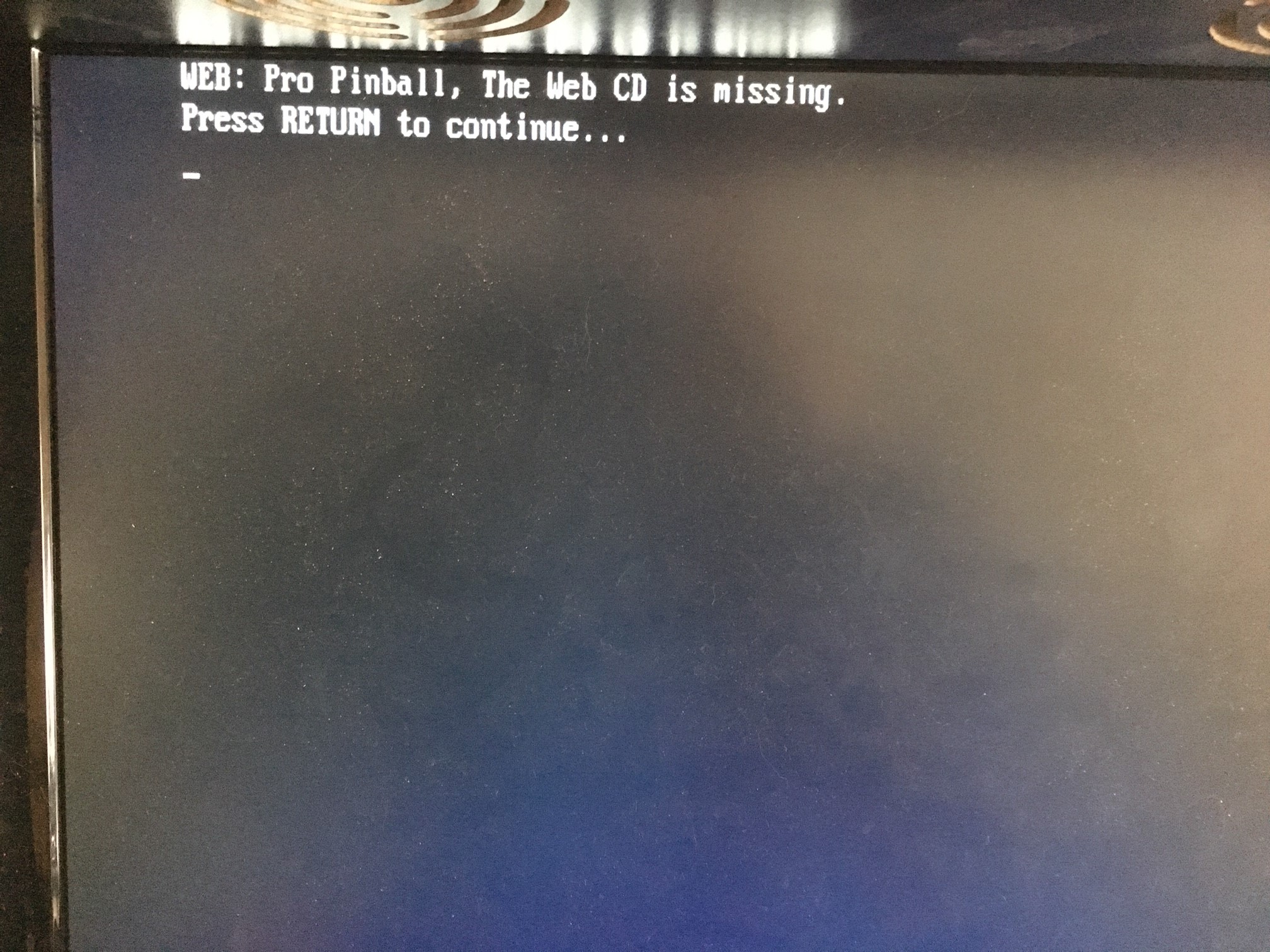

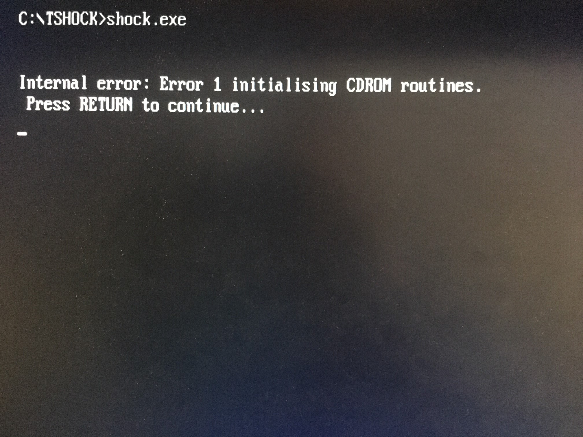

                                            benbox67 last edited by benbox67
                                            je viens vers vous car j'ai bien suivi le wiki et tout mais je n'arrive pas à faire tourner ce jeu.
                                            L'erreur de dosbox
                                            L'arborescence du dossier récupérer de l'install faite avec dosbox.
                                            L'arborescence du dossier pptime.pc
                                            Et le texte de mon fichier dosbox.bat
                                            imgmount d /retropie/roms/dos/pptime.pc/cd/PROPINTS.CUE -t iso
                                            cd tshock
                                            cls
                                            shock.exe
                                            Auriez-vous un visu des fichiers présent dans votre dossier d'install?
                                            Merci de votre aide
