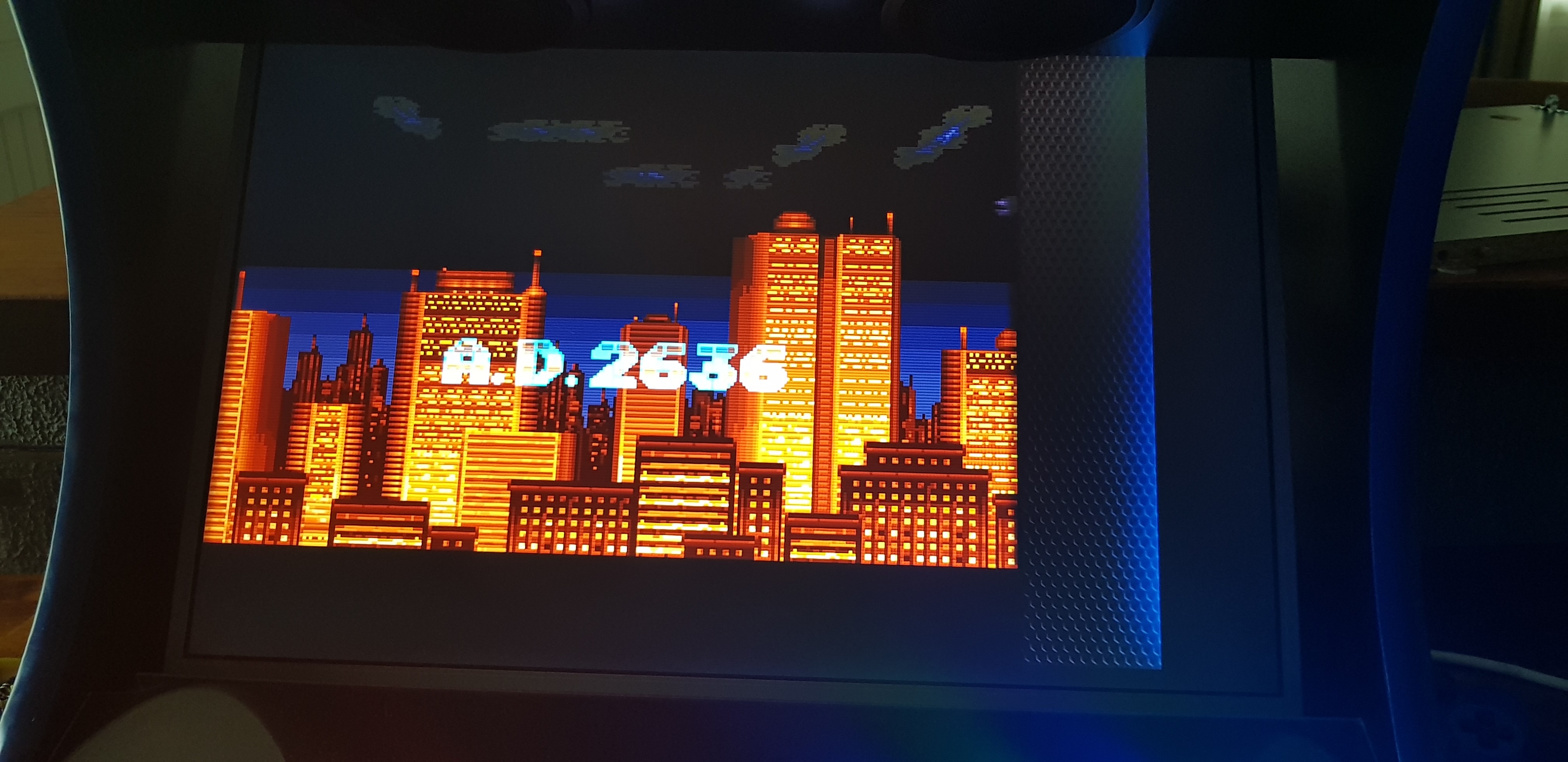

                Tout est bien calibré dans le menu.
                Mais une fois un emulateur lancé l'ecran est coupé , environ 5 cm a droite sans compté l'overlay et 1 cm en bas...

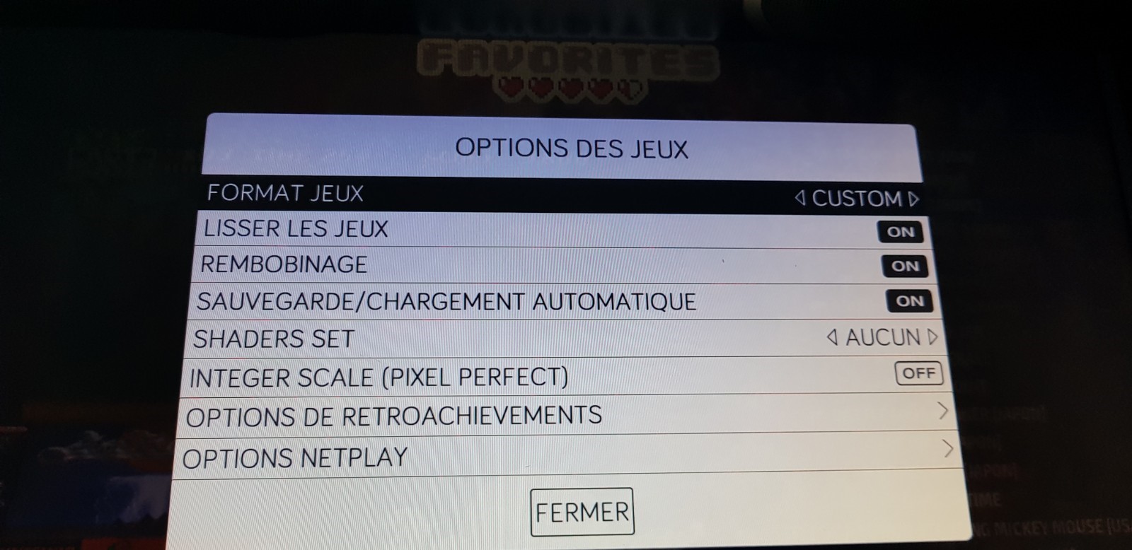

                                            Voila les photos :

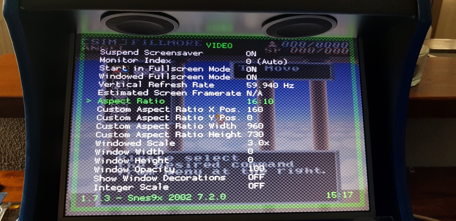

                                            ça c'est le format dans lequel les jeux se mettent une fois lancé.
                                            je vais donc dans ces réglages pour modifié l'aspect , je met en 16/10 pour que ça prenne tout l'écran.

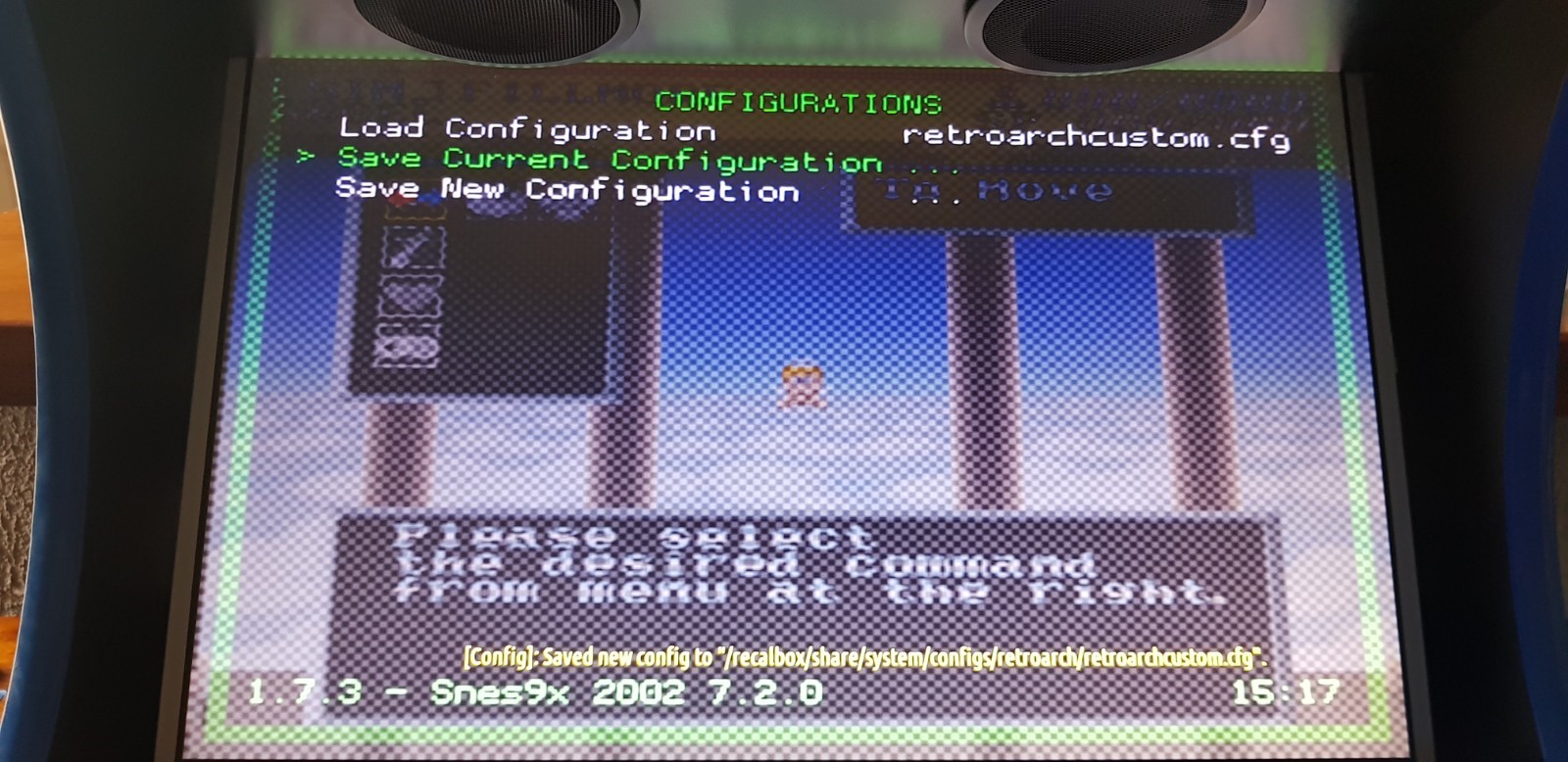

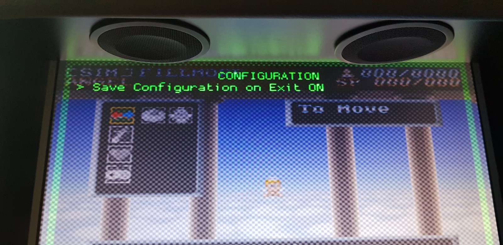

                                            je suis aller ensuite dans ces réglages ci dessus afin de sauvegardé l'aspect pour l'avoir automatiquement avec l’émulateur, mais une fois le jeux quitté et relancé l'aspect revient a son aspect de base ( photo n°1)
                                            J'ai essayé de bidouillé les réglages dans le menu recalbox , je voudrais qu'il fasse en sorte que chaque émulateur a un réglage bien a lui , un jeux comme pac man sur MAME je ne le veux pas en 16/10 par exemple, je voudrais sauvegardé manuellement un aspect pour chaque émulateur et faire en sorte qu'il reste a chaque fois qu'on l'utilise...
                                            Je me demande donc si il faut que je bidouille les réglages une fois sur la borne d'arcade ou alors il faut que je modifie le config.txt ou recalbox.conf?
