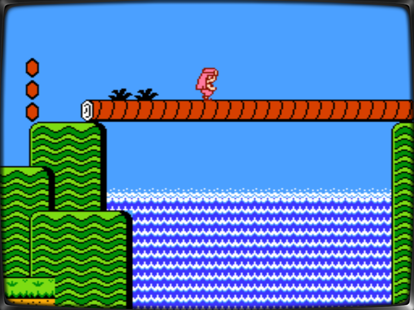

                                            @argos13 bon après avoir insisté, sur les 3 roms, une seule passe, donc y'a bien 2 roms foireuses sur les 3.
                                            0_1530549669609_Yume Koujou Doki Doki Panic (1987)(Nintendo)[tr en]-180702-183935.png
                                            Mais il est pénible à lancer, faut jongler avec le "side B" donc L1 sur la manette. Tu arrives jusque là ou pas du tout ?
