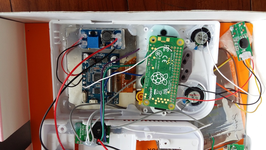

                            @Shlaf t'as pas une photo de tes branchements?
                            • Shlaf
                              Shlaf last edited by Shlaf
                              @tikiandskull Oui je veux bien en poster une mais c'est un peu le bazar ^^
                              J'espère que la photo est suffisamment explicite.
                              Je rappel que mon écran est relié au raspberry mais aussi à un booster de volt réglé sur 12.1V
                              J'ai testé sur la sortie AV1 et AV2 mais aucune différences

                                • tikiandskull
                                  tikiandskull @Shlaf last edited by
                                  @shlaf tu devrais essayer en mettant une masse entre ton écran et le pi, sur le plot voisin de la vidéo, si possible en twistant les fils de la vidéo et de la masse tout le long.

                                      @shlaf non, tu en rajoutes un, t'es sur que ton écran est bien alimenté?
                                      • Shlaf
                                        @tikiandskull Merci beaucoup 🙂
                                        En fait ton commentaire m'a fait penser qu'effectivement l’écran et le raspberry ne partageait pas la même masse. Du coup j'ai juste relié le raspberry à la batterie plutôt que d'utiliser l'alimentation usb, et la miracle l’écran s'allume.
