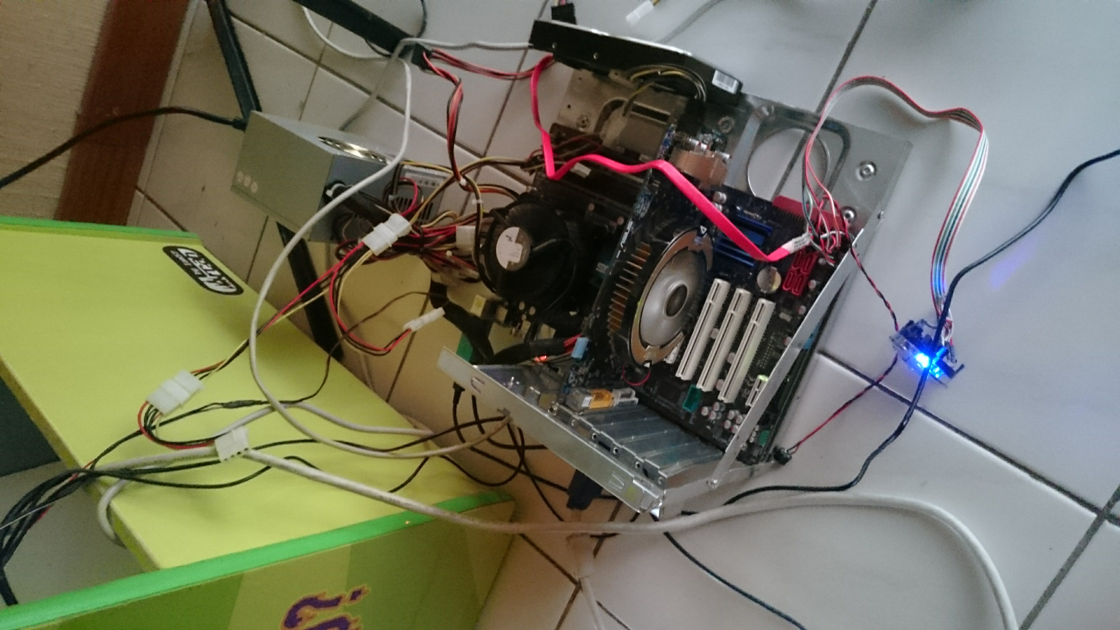

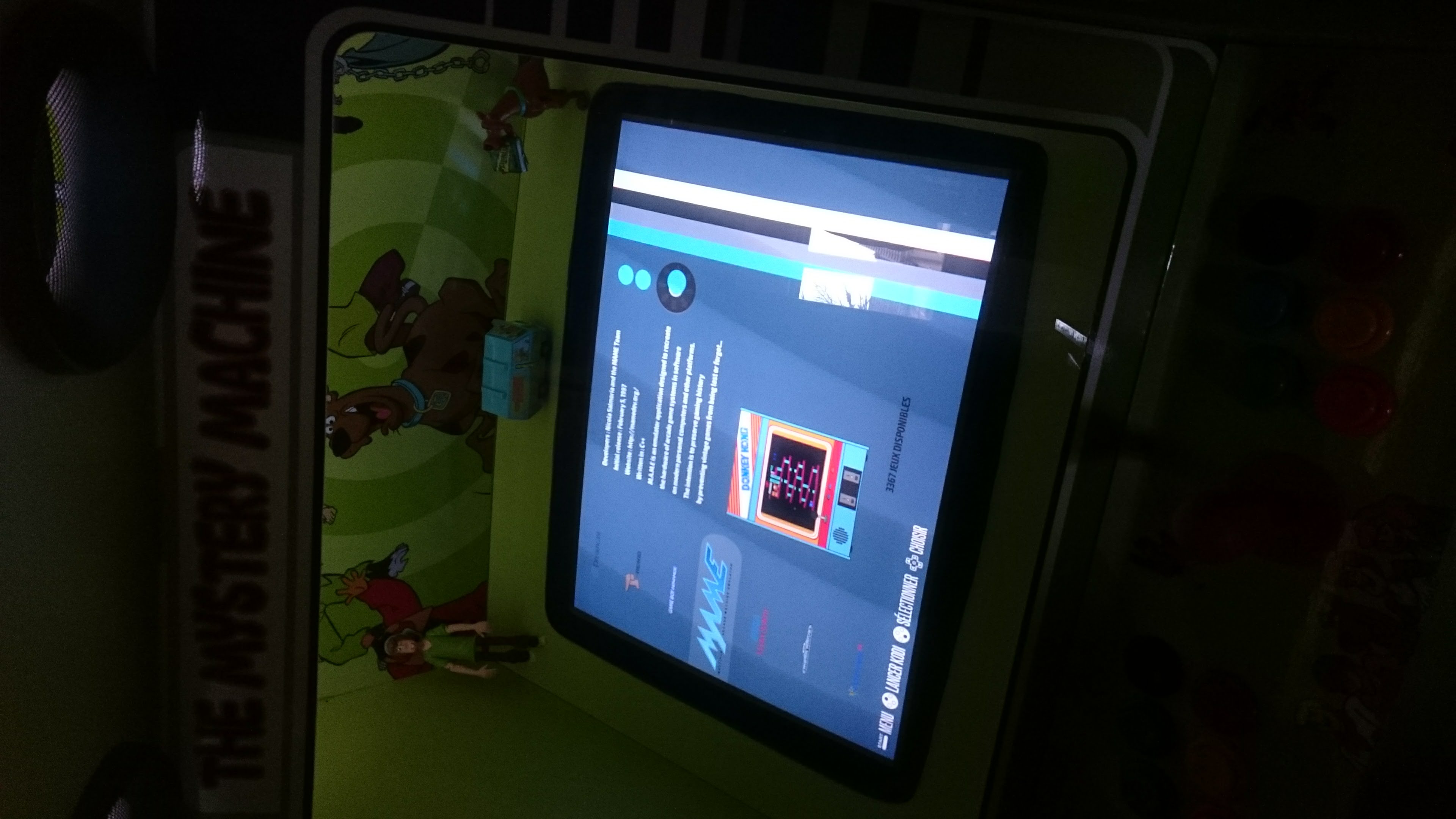

                    Bonsoir a tous,
                    Voilà OS Recalbox installer en natif sur PC
                    DD Sata : 320Go
                    Pentium 4 : 3.2Ghz / 32bits
                    Ram : 3.5Go
                    Par contre je ne sais pas si il y a une config mini mais perso je trouve que ca lag grave je n'est pas du tout la fluidité des vidéos d'un RasberryPi..
                    Une idée ?
                    PS: est ce normal que je n'est pas le même menu déroulent en horizontal ?

                        Merci pour la réponse mais pourtant ça a l'air d'une bonne carte quand même..
                        http://www.mediafire.com/file/79jsgckla2c07jq/Photo_16-04-2018_18_55_55.jpg
                        http://www.mediafire.com/file/aak8whtraufvnva/Photo_16-04-2018_18_57_14.jpg
                        Mais enfaite a chaque clic pour changer de console par exemple j'ai 2 a 3sc d'attente 😞
