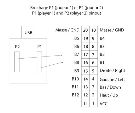

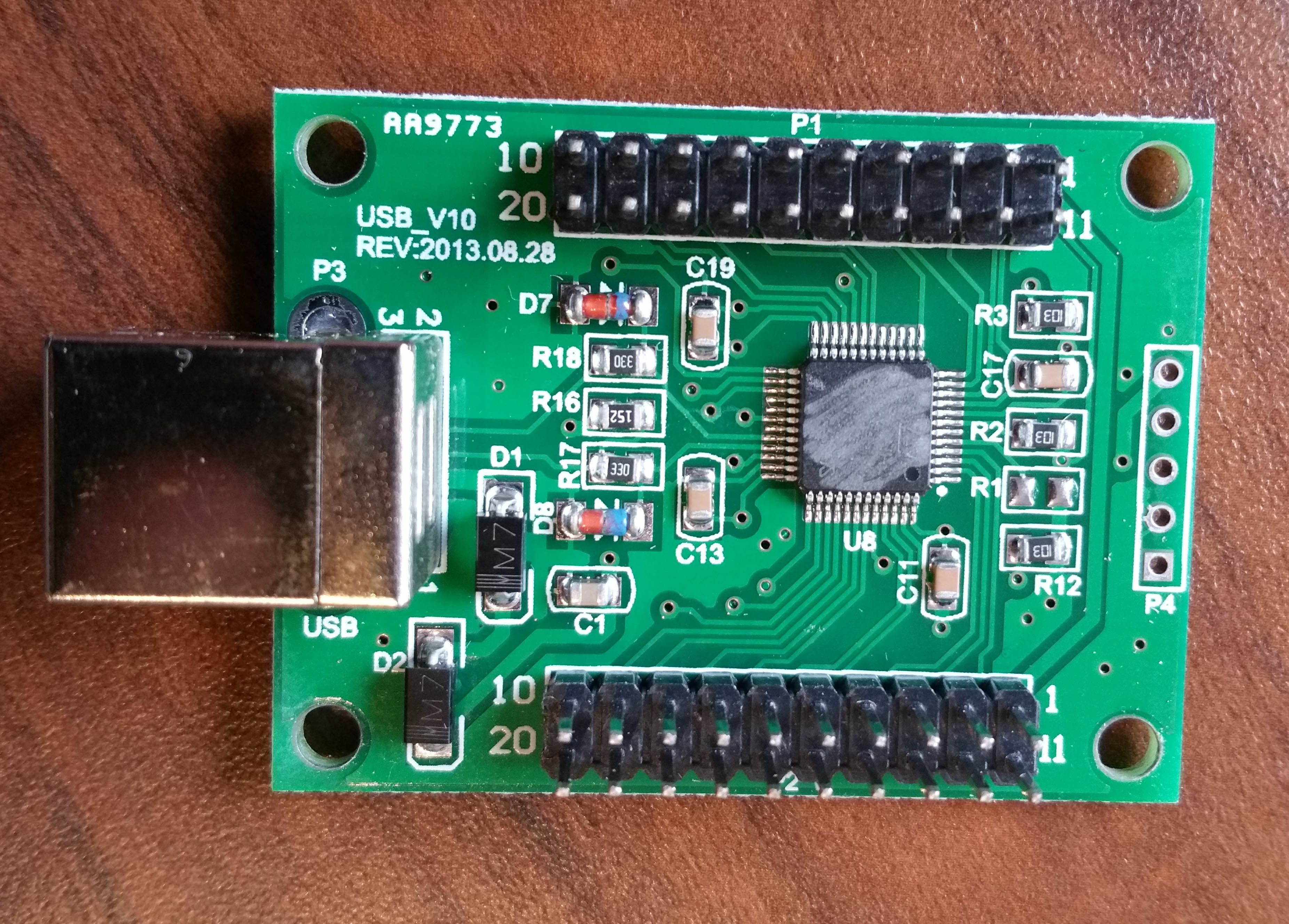

            • J'ai pris un nouveau PC, j'ai pris que des câbles neufs et mes 2 cartes xin mo réagissent de la même façon 😞
            • pour le evtest, tout fonctionne sauf Haut et Gauche. ( dans mon 1er message je disais gauche-droite mais non c'est bien haut et gauche qui ne marche pas)
            Voici la xin mo concernée ainsi que le câblage utilisé.

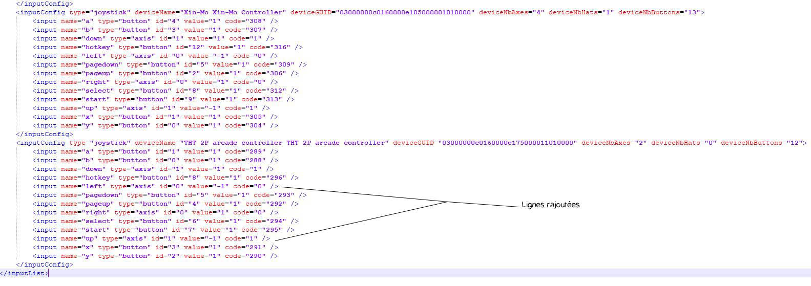

                                          acris last edited by acris
                                          @stephgre ce ne sont pas des xin mo mais Tht je sais plus quoi.
                                          Edit :
                                          Input device ID: bus 0x3 vendor 0x16c0 product 0x75e1 version 0x111
                                          Input device name: "THT 2P arcade controller THT 2P arcade controller"
                                          voici une idee :
                                          dans es_input.cfg il ya la config de ta manette tout en bas.
                                          si tu as gauche bas de reconnu
                                          ajoute manuellement ce quil manque .
                                          base toi sur la config xinmo au dessus.
                                          puis tester en jeu
                                          rappel il faut uniquement configuré le joueur 1 avec les encodeurs usb.
                                          la config est autocopié pour le joueur 2.
                                          stephgre 1 Reply Last reply Reply Quote 0
