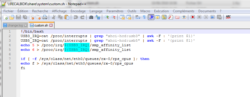

                          Substring @olivierdroid92 last edited by
                          @olivierdroid92 prends un editeur de texte qui gère unix (genre Notepad++), ajoute dans le custom.sh:
                          !/bin/bash
                          USB3_IRQ=cat /proc/interrupts | grep "xhci-hcd:usb3" | awk -F : '{print $1}'
                          USB5_IRQ=cat /proc/interrupts | grep "xhci-hcd:usb5" | awk -F : '{print $1}'
                          echo 5 > /proc/irq/${USB3_IRQ}/smp_affinity_list
                          echo 6 > /proc/irq/${USB5_IRQ}/smp_affinity_list
                          if [ -f /sys/class/net/eth0/queues/rx-0/rps_cpus ]; then
                          echo f > /sys/class/net/eth0/queues/rx-0/rps_cpus
                          fi
                          puis en SSH tu passes la dernière commande :
                          chmod u+x /recalbox/share/system/custom.sh
                          reboot, join your hands and pray
                          • olivierdroid92
                            @Substring
                            Depuis Putty, si je tappe nano custom.sh, l'editeur est vide. Faut il que depuis l'editeur Nano je fasse copier / coller depuis la ligne #!/bin/bash jusqu Ă  EOF ?
                              @olivierdroid92 je viens de te mettre en blocks colorés ce que tu dois mettre, il n'y a aucun EOF cette fois
                              • olivierdroid92
                                @Substring
                                Pigé, je teste !
                                Ligne de commande ok.
                                Ca reboot, 🙂
                                rud1981 1 Reply Last reply Reply Quote 0
