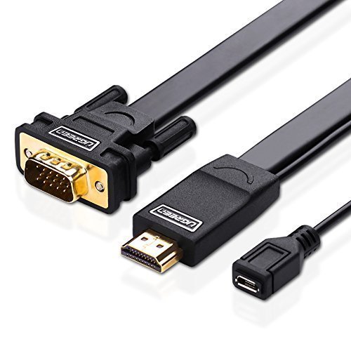

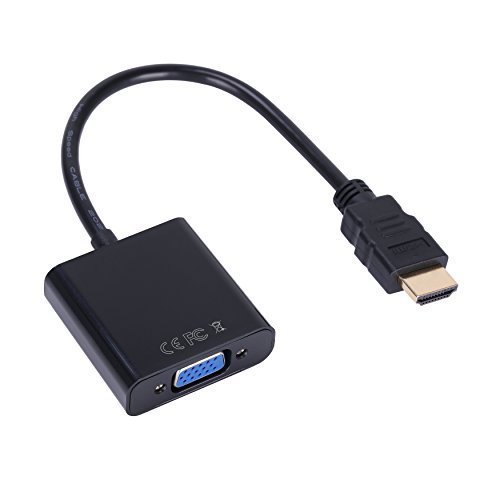

                        Hello, j'ai un peu le meme soucis que toi. J'ai mon 1er bartop sur lequel j'ai ce convertisseur : L'image in game est nikelle, pas de bande noire à droite ...   Sur mon 2e, j'ai acheté celui-ci : Et la, j'ai bien une bande noire sur la droite de l'écran ... je n'ai pas eu le temps, mais je vais tester le 1er cable sur ma config actuelle (2e bartop) pour voir si effectivement ca peut venir de ce fichu convertisseur ... (avant de toucher toutes les config possible du menu config.txt) Te tiens au jus... si des fois ça peut aider
