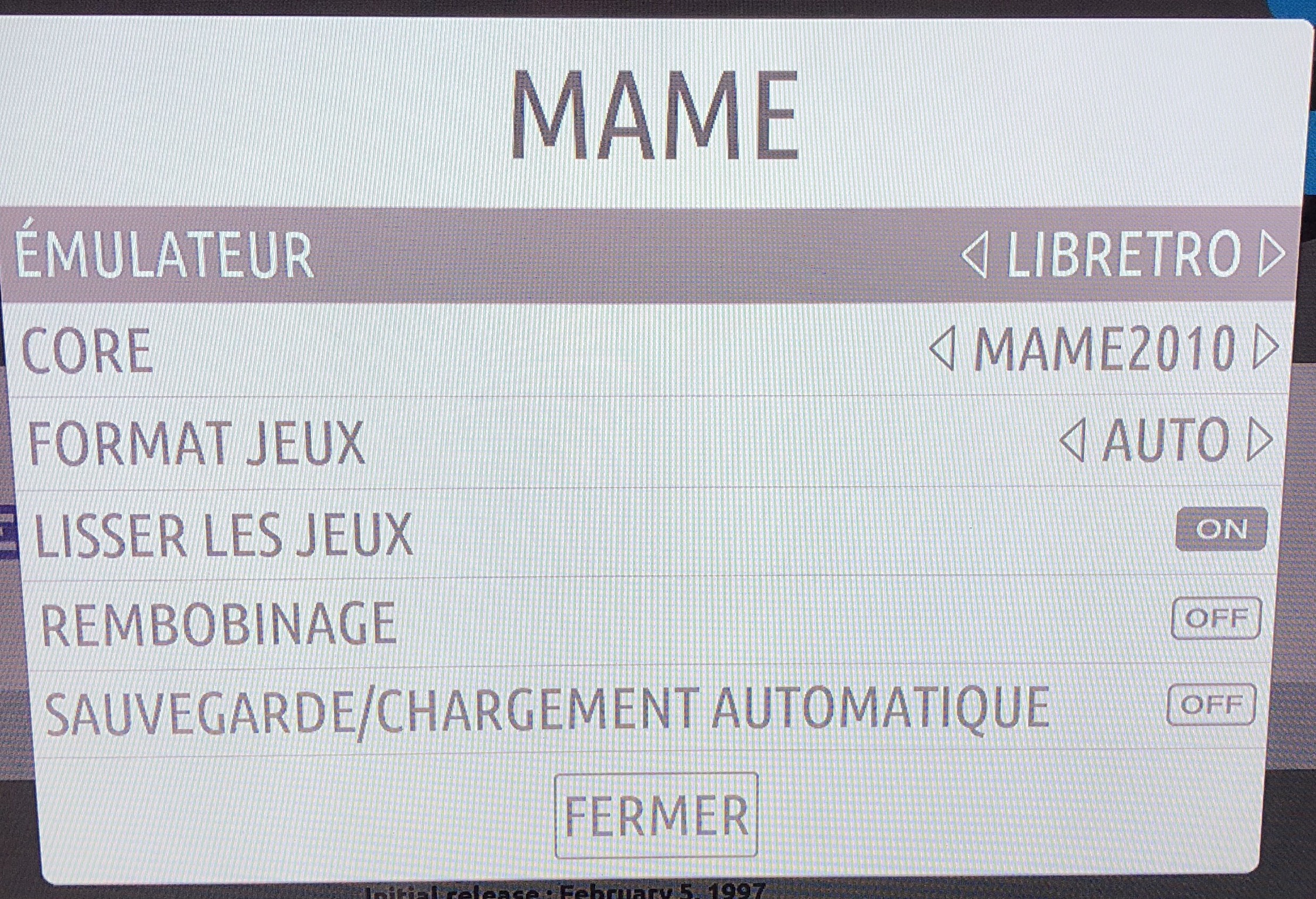

            • Val59
              Val59 @acris last edited by
              @0_1520413149036_D9206830-5A14-4FF7-8349-A3CBA16707C5.jpeg acris tu parles bien de la ? Parcequ’il Est écrit libreto
              nyny77 1 Reply Last reply Reply Quote 0

                • nyny77
                  nyny77 @Val59 last edited by nyny77
                  @val59 c'est good, par contre lissage perso j'évite...
                  Pi 400
                  2x SF30 Pro
                  Val59 1 Reply Last reply Reply Quote 0
                  • Val59
                    Val59 @nyny77 last edited by
                    @nyny77 merci de ta confirmation. Pour le lissage, c’est surtout pour les enfants lol
