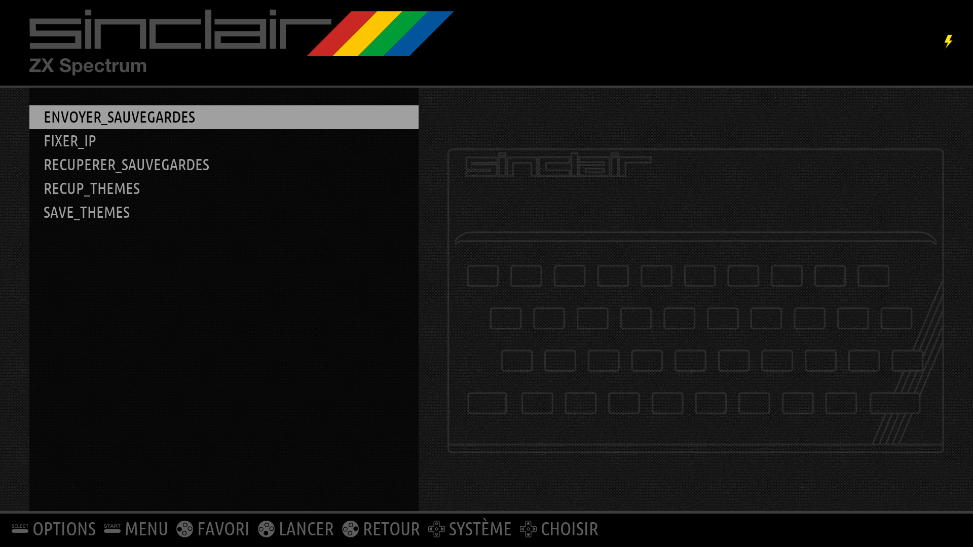

        Après, je comprends l'intérêt qu'il y a de "montrer" aux enfants un délai: ça leur fait avoir conscience du temps qu'il reste: il peut donc être intéressant de créer des petits scripts, puis de les lancer via l'interface EmulationStation comme on le fait avec de vrais jeux.
        Perso j'ai modifié une console sous ES pour que ça lance des .sh plutôt que des jeux.
        Au final ça donne:
        Chaque "jeu" est un script sh.
        Pour arriver à ça, il faut modifier le fichier
        /recalbox/share_init/system/.emulationstation/es_systems.cfg afin d'indiquer que pour cette console particulière, un jeu c'est un fichier .sh et non plus .bin ou .sfc ou autre, et qu'il faut le lancer via la commande sh mon_script.sh
