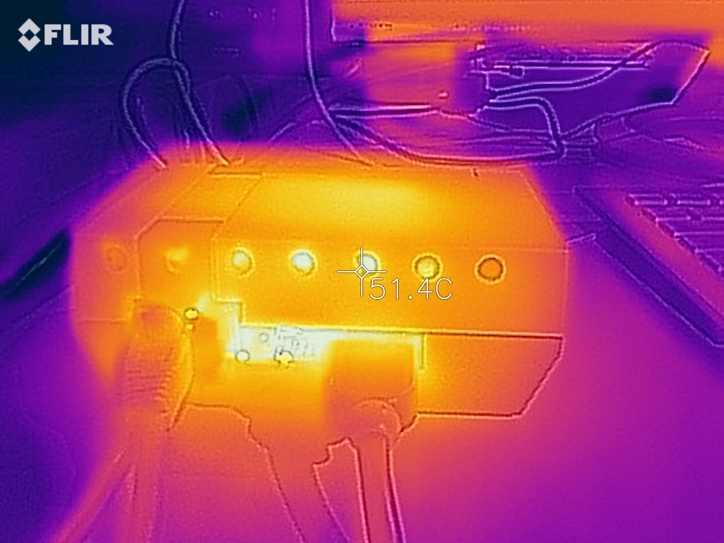

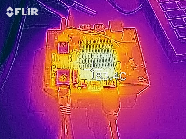

          Freeze XU4 : j'ai supposé un problème de surchauffe vu le boitier confiné. J'ai testé sans boitier pour voir si ça aidait et j'en ai profité pour sortir ma caméra thermique 🙂
          Vu la chaleur ci-dessus, à 100% de CPU pendant 10 min, j'ai un peu amélioré l'aération du boitier à l'arrière
          A 100% de CPU, le boitier chauffe mais ce n'est pas excessif, et avec Recalbox il chauffe d'ailleurs moins.
          Bref, tout ça n'a pas résolu mon problème d'instabilité, mais je me suis rendu compte que la diode d'alim rouge à l'arrière de la carte avait tendance à "vaciller" par moment avec l'alimentation par USB du boitier Nespi, ce qui n'était pas le cas si je branchait directement sur la carte...
