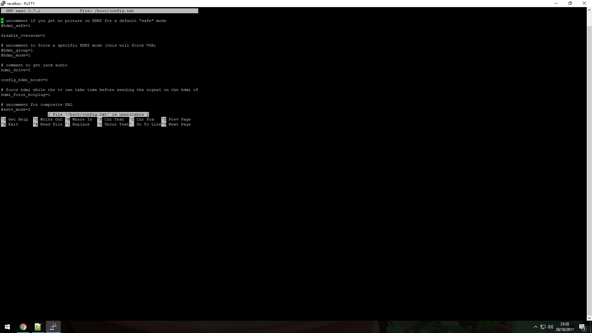

                  j'arrive a mettre # devant hdmi_drive=2 mais comment enregistrer cette modif ?

                      Merci Dragu pour ton aide ça m'aide beaucoup. Pour le coup entre mon dernier post et le tien j'ai fait cette commande
                      je vais ré-essayer avec ce tu viens de me dire .
                      Je viens de faire un test je modifie en descendant le curseur j'ajoute le # ctrl+X y=yes et j'arrive à ça sans pouvoir sortir "Get help" et "Cancel"
                      • Dragu
                        Dragu Banned last edited by
                        @Vin-Cent
                        Pour sortir, il faut d'abord confirmer file name to write : /boot/config.txt avec enter
                        Mais, je vois des drôles de choses. Tu ne dois rien ajouter et surtout pas éditer dans windows, ce qu'il me semble en bas.
                        Tu n'as pas de config.txt propre ? Parceque tu as hdmi_force_hotplug 2 fois, il faut juste mettre un # devant les lignes que j'ai montré avant.
                        Sinon on va faire la chose suivante, je te donne une version corrigée. Tu compare avec la tienne.
                        # uncomment if you get no picture on HDMI for a default "safe" mode
                        #hdmi_safe=1
                        disable_overscan=1
                        # uncomment to force a specific HDMI mode (this will force VGA)
                        #hdmi_group=1
                        #hdmi_mode=1
                        # comment to get jack audio
                        #hdmi_drive=2
                        # Using /etc/modules is deprecated and no longer supported on 4.4 kernel
                        # So manually enable audio
                        dtparam=audio=on
                        config_hdmi_boost=0
                        # force hdmi while the tv can take time before sending the signal on the hdmi output
                        #hdmi_force_hotplug=1
                        # uncomment for composite PAL
                        #sdtv_mode=2
                        # uncomment for lirc-rpi
                        #dtoverlay=lirc-rpi
                        # if you plug your tv at the same time as your rpi and that the rpi switches from the hdmi or give a low resolution because tv had no enough time to initialize it
                        boot_delay=3
                        # uncomment if you don't want the rainbow at startup
                        disable_splash=1
                        # Overclock
                        gpu_mem_256=128
                        gpu_mem_512=256
                        gpu_mem_1024=512
                        avoid_safe_mode=1
                        kernel=zImage
