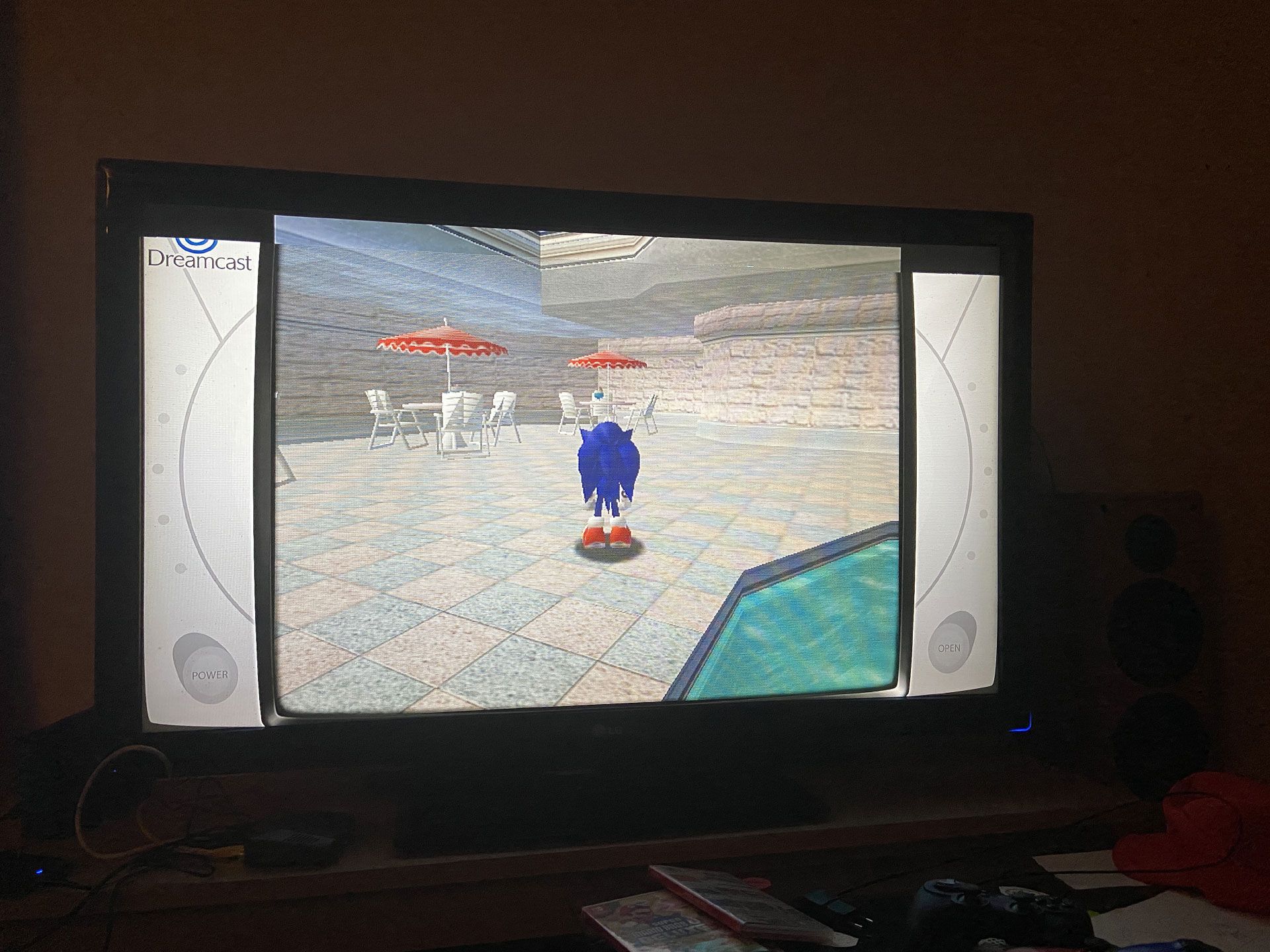

Bug Overlay Dreamcast (2e run)posted in Recalbox Général
Alors bon je dis DREAMCAST c'est la seule machine sur laquelle j'ai repéré un souci avec l'overlay, mais peut-etre qu'il y a d'autres systèmes concernés.
Je lance le jeu dreamcast pour la première fois, tout se passe bien.
Je quitte le jeu (avec l'option de sauvegarde/chargement auto activé)
Je relance le jeu, et là l'overlay est coupé d'une bande de 5cm en haut de l'écran.
J'ai déjà essayé d'effacer le dossier de l'overlay Dreamcast, de le remplacer par une version fraichement téléchargée, j'ai même supprimé ma sauvegarde, rien y fait.
Cela concerne tous les jeux Dreamcast dès qu'on relance une partie.
Que faire ?
