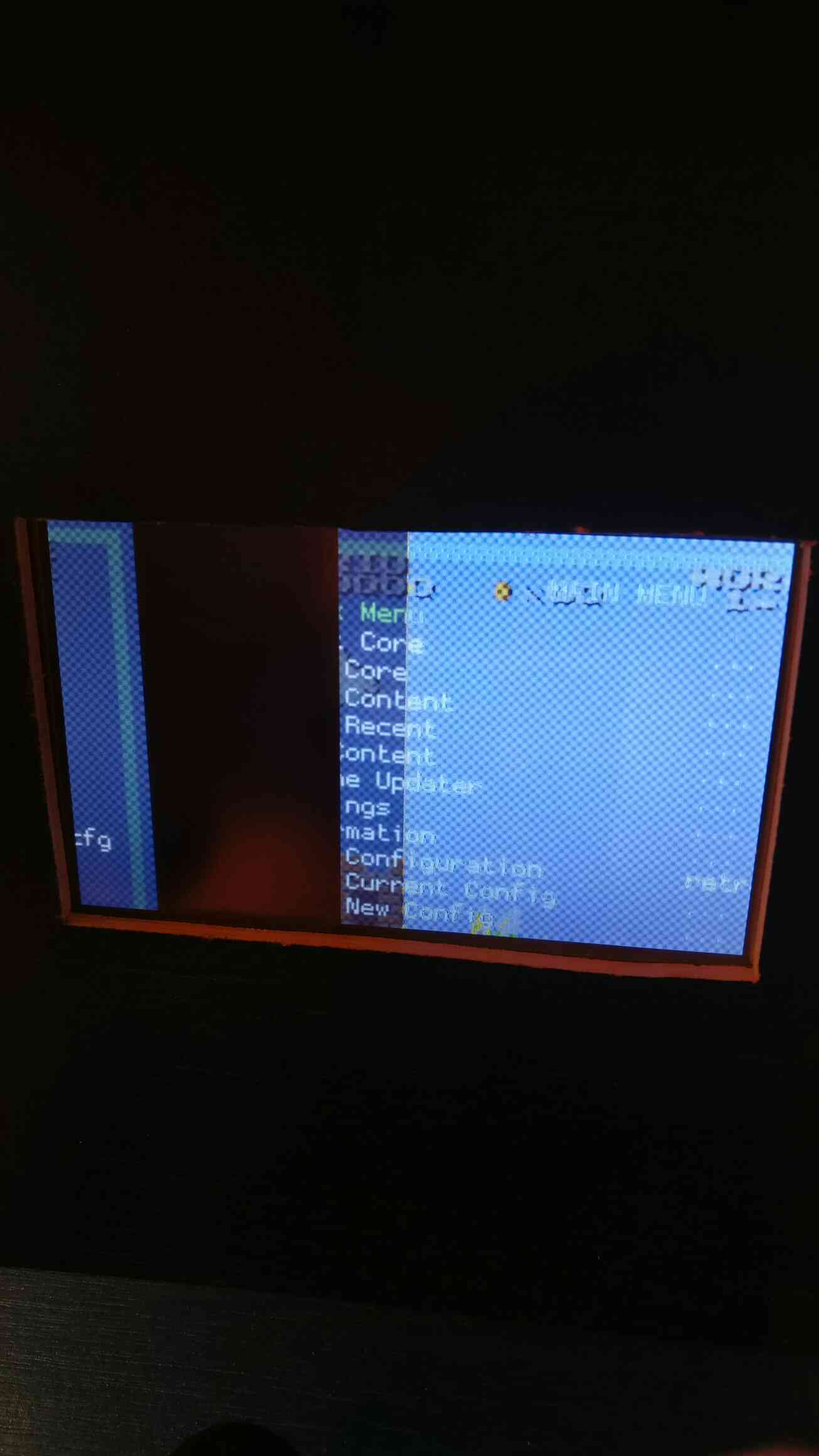

    • Écran coupé
      Bonjour à tous 😄
      Après avoir résolu mon problème de résolution j'ai encore un autre problème
      Quand je suis dans un jeu et que je règle manuellement la résolution il me met une partie de l'écran noir quand j'etire la résolution c'est pareil alors que l'écran est parfaitement fonctionnel 😞
      Il doit y avoir un paramètre mais je trouve pas.
      Et j'ai aussi des jeux mame comme pac man qui après 3sec de jeu freeze impossible de revenir à l'accueil et de faire quoi que se soit j'ai parametre en mame4all et le jeu se lance pourtant
      Merci pour l'aide 😄
      posted in Recalbox Général

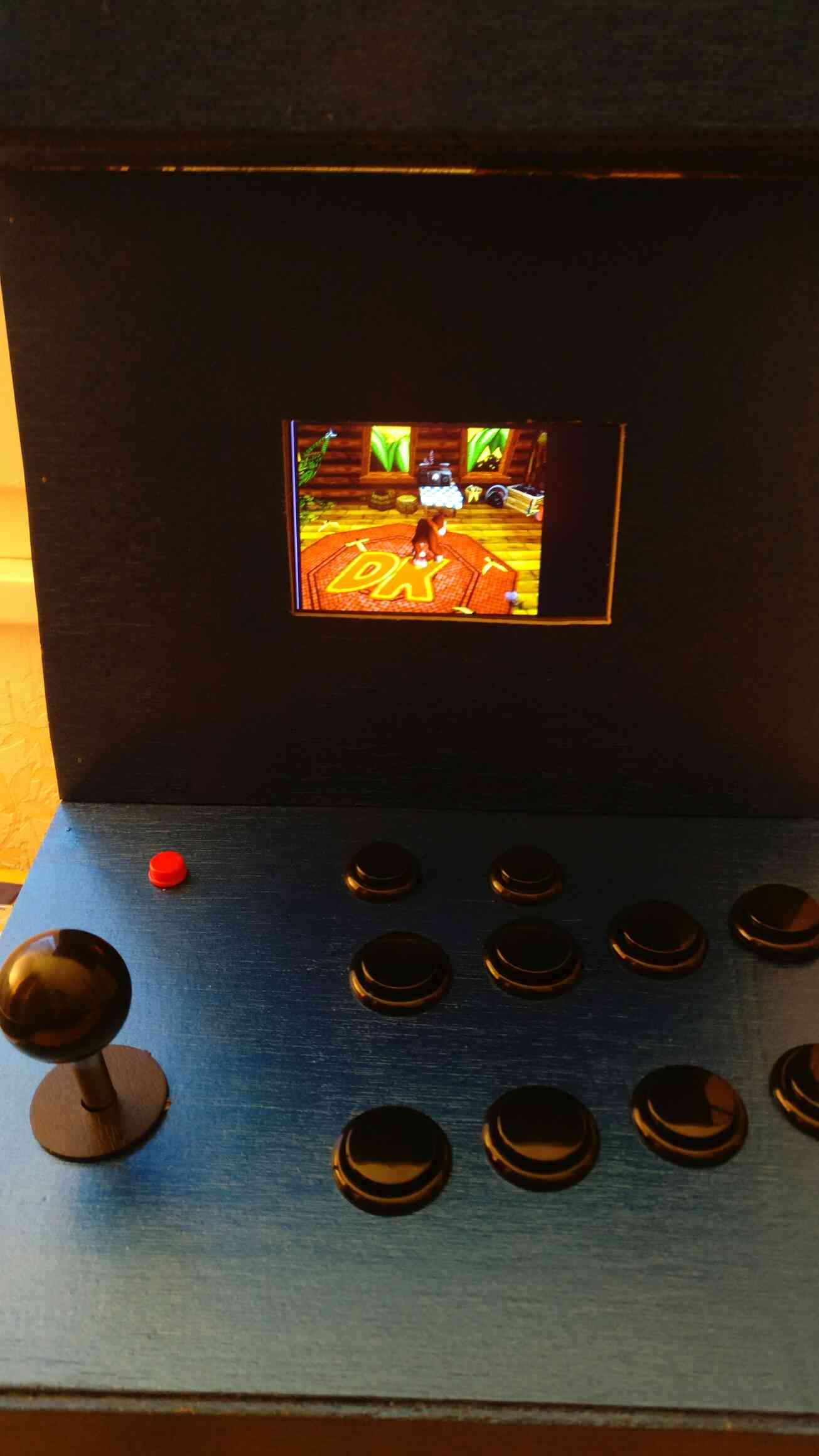

    • RE: Problem with my screen
      alors j'ai réussi a modifier le ratio en ajoutant sdtv_aspect=3 il me fait enfin du 16 /9 😄
      posted in Recalbox General

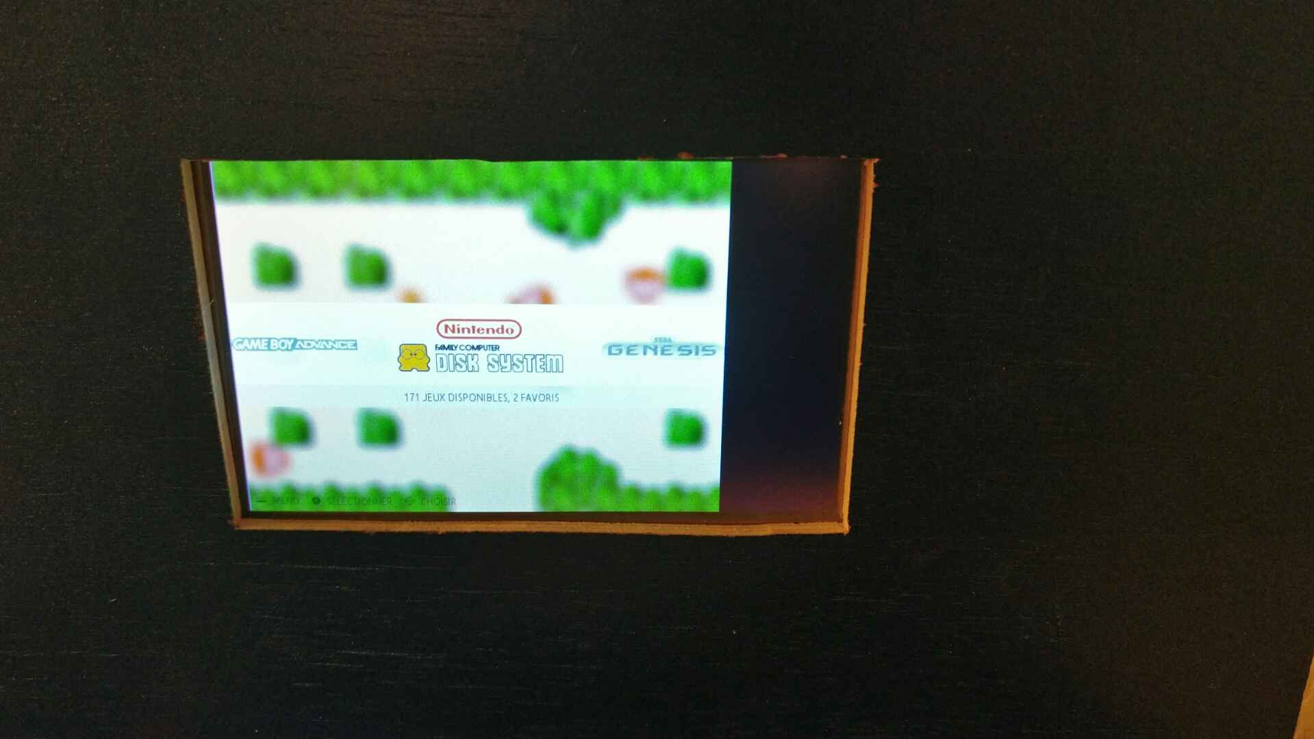

      et wi jamy sa marche ! maintenant j'ai plus qu'un pb a régler c'est l'affichage sur la plupart des jeux en 4:3 comme ont peu le voir sur la premiere image et la 3ieme mais normalement je devais y arriver je vais chercher mais si vous avez la réponse avant moi n'hésitez pas a me la donner ^^
      alors j'ai modifié via le recovry le boot.txt comme indiqué sur le premier lien aucun résultat les jeux a part ceux de N64 s'affichent mal et sont en 4:3 (sa ne change absolument rien) 2ieme mode non plus mais eureka xD j'ai trouvé vu que sa marche q'avec la n64 et que je suis tombé sur sa "
      N64 emulator is configured to display a screen with a 640x480 resolution (native n64 resolution)
      So you must use one of these video modes (DMT 4 HDMI,CEA 1 HDMI).
      n64.videomode=DMT 4 HDMI
      cela veut dire qu'il faut mettre les parametres de la N64 pour tout !
      n64.videomode=DMT 4 HDMI donc global.videomode=DMT 4 HDMI au lieu de global.videomode=default
      je teste et je vous tiens au courant ! 😉

    • Problem with my screen
      Hello
      I have a big problem with my 5'' hdmi screen (link) http://lc.cx/oUH2
      many emulators runs in 4:3 and for others i think i have an overscan problem
      Just look photo and it's impossible to change this with the in game menu So can you help me
      Thank you
      I'm french 😄 tu peux me répondre en fr stv 🙂
