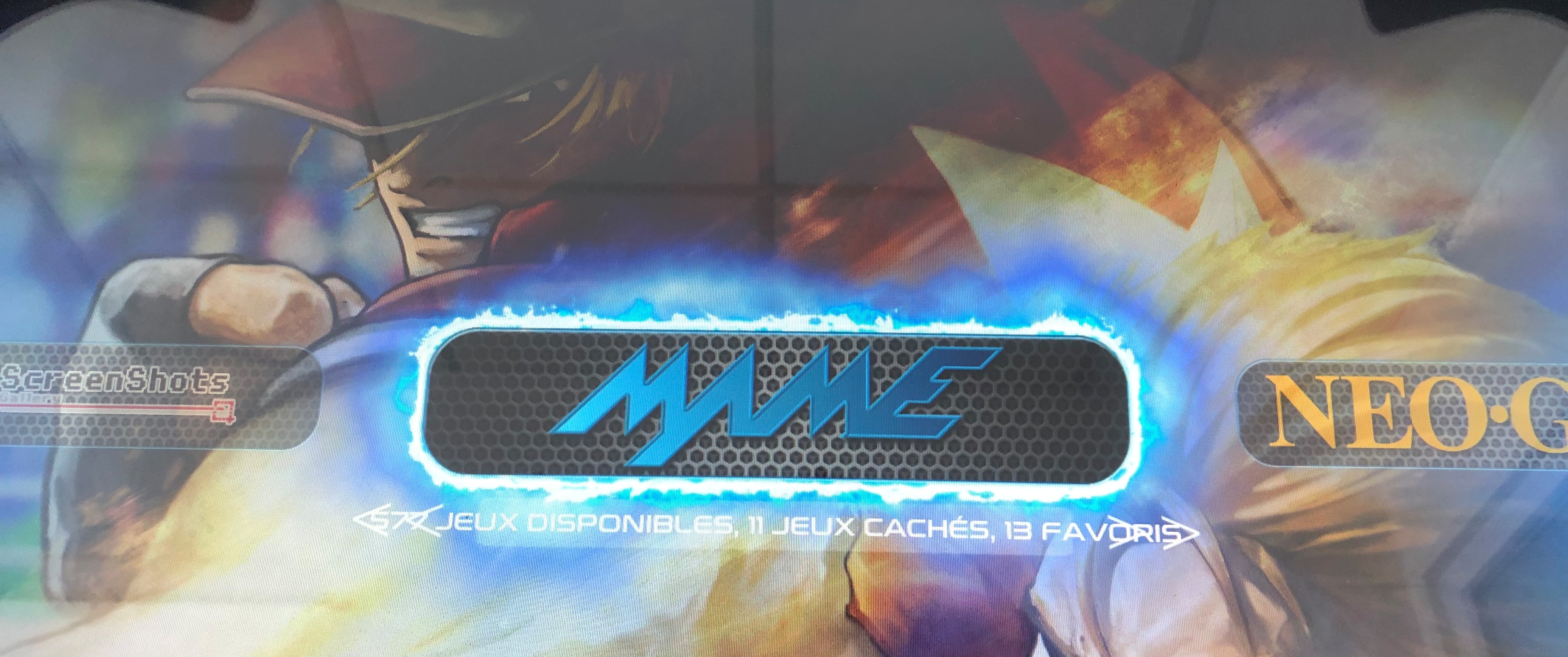

Bonsoir, j'ai offert un bartop avec recalbox a mon petit cousin mais il a du cafouiller à des trucs car il n'y a plus que 1 jeu ou 2-3 visible dans les menu alors que quand on est à la sélection du systeme (mame, ngeo etc) il y a bien marqué 500+ etc..
Une idée? je ne peux pas récupérer le bartop tout de suite (700km de distance). Donc avez vous une idée? merci
P.S : je le vois mal cacher 800 jeu toutes consoles confondu donc ce n'est pas sa et même il y aurait marqué "X jeux caché" alors qu'il n'y en a que 8 de caché.
