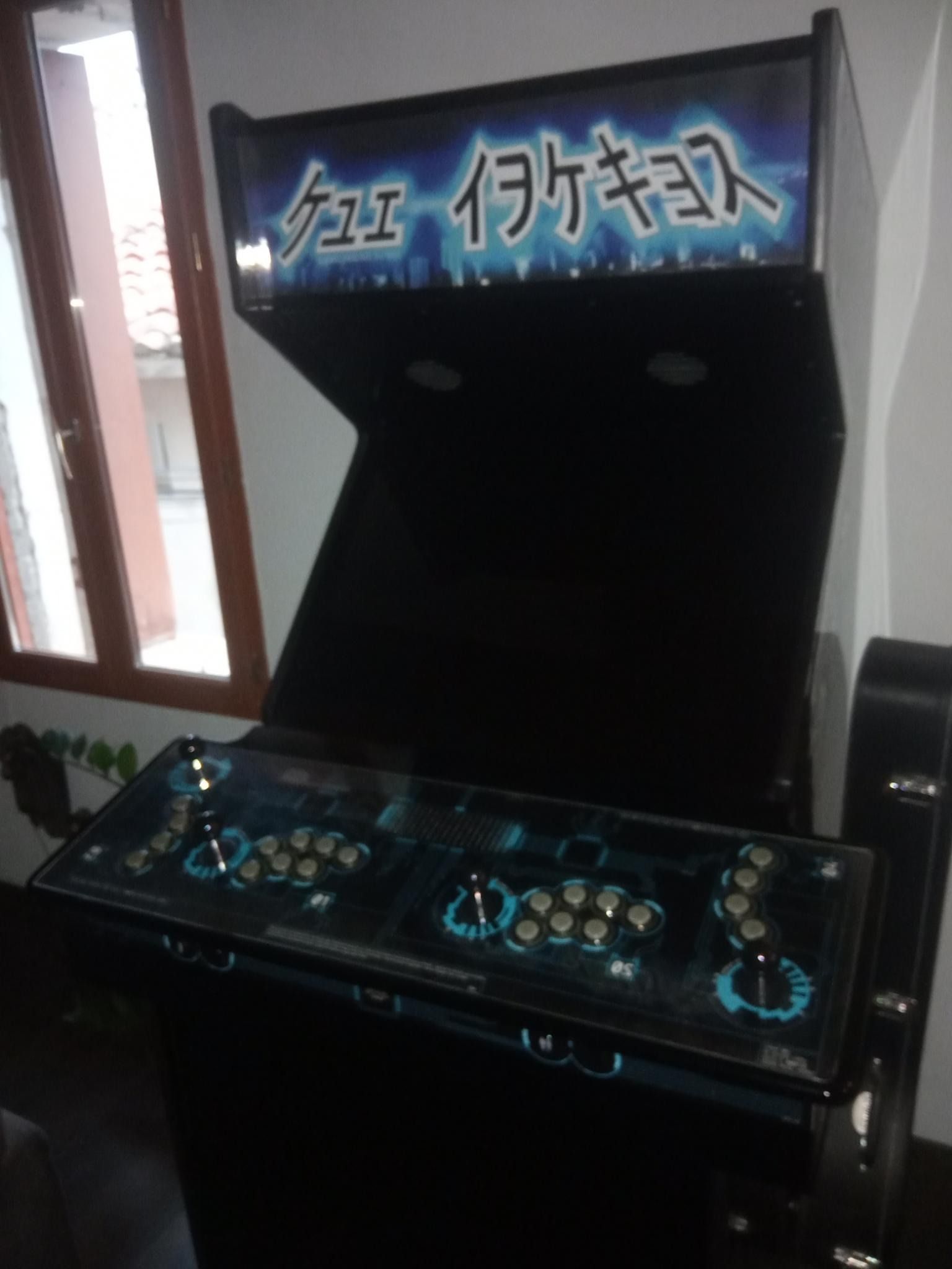

      Je suis en train de moderniser ma borne d’arcade 4 joueurs (voir photo) qui tournait sous MAME(windows XP) avec un encodeur USB (ultimarc i-pac 4) et un écran CRT.
      J’ai donc décider de passer sous recalbox (Raspi 4) avec RgbDual pour affichage sur CRT. Jusque-là tout va bien.
      Mon problème : mon encodeur USB est trop vieux, il n’est pas compatible et mes ports GPIO sont utilisé par RgbDual donc impossible de câbler directement.
      Après de nombreuse recherche je n’ai pas trouvé de solution testé et approuvé pour 4 joueurs.
      Je cherche donc des conseils pour le choix d’un ou plusieurs encodeur USB qui pourrait me permettre de faire marcher tout ça. Si quelqu’un a une expérience réussit dans ce genre de config je suis preneur.
