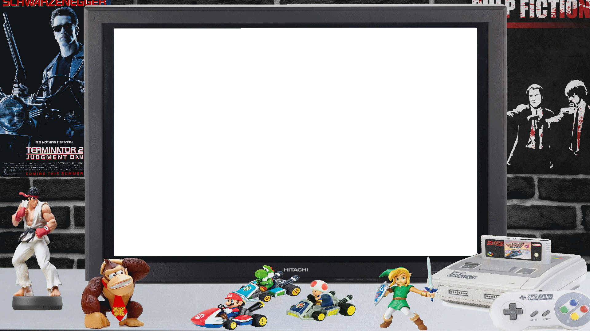

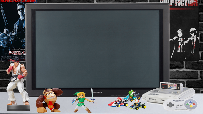

      je m'approche de la solution
      j'ai relu plusieurs fois les propositions et rebondi sur celle de @Fab2Ris qui disait :
      le PNG de la SNES est bien transparent au milieu ?!
      Avec photofiltre j'ai utilisé la transparence pour elever le fond de la télé sur chaque overlay et ca a marché
      (bizaremment a part la snes y'avait pas de soucis avant et maintenant soucis avec tous )
      mon soucis a présent est qu'en faisant ça, la qualité de l'image en a pris un coup:
      et apres :
      comment faire pour elever le fond noir de la télé sans alterer la qualité d'image de l'overlay ?
      Merci
      PS : Je vois que la différence de qualité n'apparait pas mais elle est réelle.

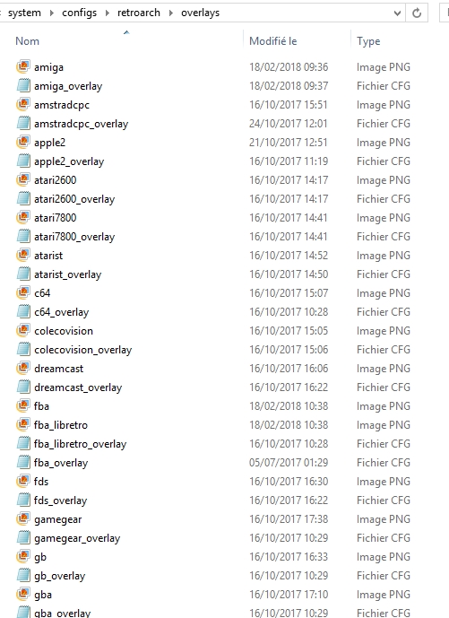

      Alors j'ai telechargé le fichier d'overlay proposé par @Fab2Ris un peu plus haut :
      ensuite j'ai placé le contenu du dossier : \system\configs\retroarch que voici :
      dans : \recalbox\system\configs\retroarch
      puis j'ai changé les .png de certaines consoles par les miens ici :
      posted in Recalbox Général

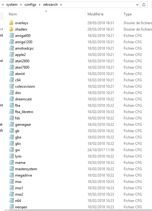

      Je viens de voir que pour par exemple la snes le fichier .cfg dans : \recalbox\system\configs\retroarch comporte cette ligne :
      Super NES
      Overlay
      input_overlay_hide_in_menu = "false"
      Y'a un rapport

      bonsoir,
      merci pour votre aide encore une fois.
      bon j'ai fait la manip en remplaçant le contenu du dossier \system\configs\retroarch
      dans : \recalbox\system\configs\retroarch mais la mastersystem charge toujours l'overlay megadrive.
