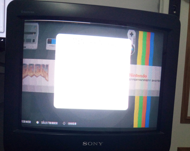

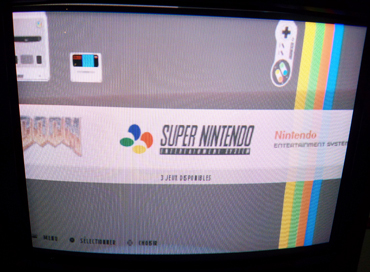

      Sous ES, en éditant le config.txt,
      hdmi_timings 480 1 14 45 56 300 1 10 5 5 0 0 0 60 0 9600000 1
      en remplaçant 300 par 270, c'est la résolution qui m'a l'air la plus adapté (bien que j'ai encore de l'overscan à gauche et à droite, mais plus en haut et en bas, c'est une petite victoire !).
      Tant que je reste dans le 480, la TV a l'air d'accepter plus ou moins bien.
      Dès que je touche au 480, j'ai l'écran qui se brouille par endroit (je ne connais pas le terme pour ce phénomène), ou l'image se met à sauter.
      Aussi, les modifications de l'hdmi_timings SNES que je fais dans recalbox.conf n'ont aucun effet.
      Je pense qu'un autre fichier avec une autre résolution à la priorité mais je ne sais pas lequel (je ne sais pas comment connaître le fichier responsable).
      Il y a vraiment que les émulateurs SNES et PSX (l'ES aussi bien sûr) que j'aimerais régler, le reste ne m'intéresse pas vraiment.
      J'essayerais avec le thème Recalbox-multi.
      Voici des photos de l'overscan sur ES avec le timing cité plus haut.
      Merci beaucoup pour vos explications mais je suis assez noob dans ce domaine et je ne pensais pas que ça serait aussi compliqué (même si je comprends un peu plus à chaque fois).
      Donc, désolé si je ne saisis pas tout, mais j'apprécie grandement votre aide.
      posted in Recalbox Général
