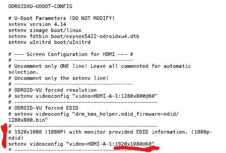

      Als nächstes habe ich dann probiert die Konfiguration in der boot.ini zu ändern:
      Ich habe 1920x1080@60 einfach durch 1280x720@60 ersetzt. Das hat sogar funktioniert!
