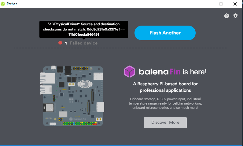

    • RE: Installation version 6.0
      Bonsoir,
      Je viens de faire l'installation sur une carte SD toute neuve, et là tout fonctionne 😄
      Par contre, au risque de passer pour un idiot, je me suis rendu compte en le faisant que j'avais changé le nom du fichier zip. Le problÚme peut-il venir de là ?
      En tout cas tout est résolu, la recalbox fonctionne !
      Merci !

    • Installation version 6.0
      Je suis sur recalbox depuis pas mal de temps (version 4...) et aprĂšs un long moment de disette j'ai voulu ressortir la bĂȘte et Ă  y ĂȘtre, passer sur la nouvelle version.
      J'ai donc suivi le tutoriel d'installation, Ă  savoir :
      • Formatter la carte Ă  l'aide de SD Card Formatter en FAT32
      • TĂ©lĂ©charger l'archive sur https://archive.recalbox.com/
      • Flasher la carte Ă  l'aide de Etcher
      • Placer la carte SD dans la raspberry, brancher l'HDMI puis le cable d'alimentation
      Là, l'écran signalant qu'il n'y a aucun signal sur l'HDMI réagit pendant quelques secondes (l'écran reste noir mais plus de message), puis le message revient et l'installation ne démarre pas.
      Je prĂ©cise que le matin mĂȘme avant le formatage, recalbox fonctionnait parfaitement.
      Les 2 leds rouges et vertes sont bien allumés lorsque je branche l'alimentation.
      J'ai bien entendu essayer de nouveau en étant plus attentif et effectivement, Etcher m'annonce un "flash" terminé avec une erreur :
      Le matériel :
      • Micro carte SD SanDisk ultra 16 Go catĂ©gorie 10
      • Raspberry Pi 3 Model B
      • Version de recalbox 6.0 DragonBlaze
      • OS windows 10 pro 64 bits
      Je ne comprends pas lĂ  oĂč j'ai faux.
      Merci pour votre aide 🙂
