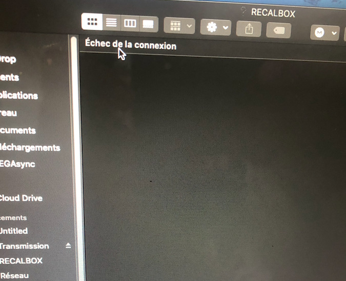

@yogi_om C'est bien ce que j'essaye de faire depuis le début, oui je patauge, j'apprécie tes réponses mais elles ne m'aident pas vraiment dans la mesure ou mon problème c'est justement que je n'arrive pas à rejoindre ma recalbox, qu'elle soit en ethernet ou non, lorsque je vais dans réseau, je l'a vois, double clique dessus et là elle me dit échec de connexion, de même lorsque j'essaye de transféré un fichier directement dedans, elle me dis que la modification de recalbox nécessite un nom et mot de passe administrateur, je tourne en ronds.
RE: Problème de réseau MacBook Air>Recalboxposted in Recalbox Général
@yogi_om J'ai encore "échec de la connexion comme sur la photo" même après avoir tout reformater et avoir basculer en ethernet, ça me rends dingue de rien pouvoir faire.

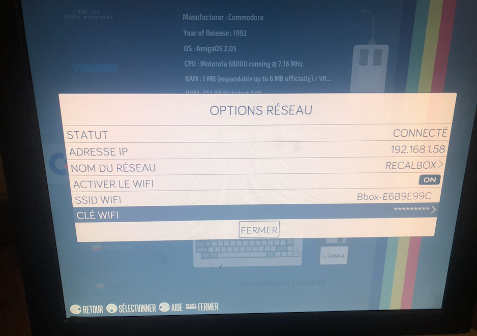

La RB est connecté en ethernet, elle devrait être sur le même réseau que mon mac, lorsque j'enlève le câble ethernet et donc que la RB est en wifi le nom du réseau change complètement (fe80::ba27:ebff:febf:e7a) mais toujours pas de possibilité d'accéder à l'intérieur de la RB même en wifi, je viens juste de la formater en MS-DOS au cas ou ça venait de là, mais rien de mieux.

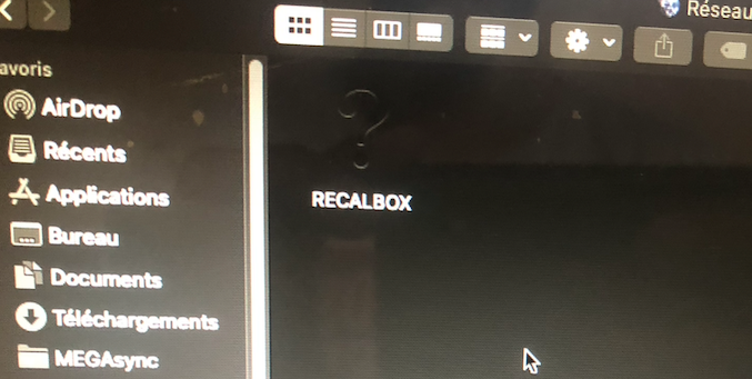

@yogi_om Lorsque je vais dans réseau je vois le point d'interrogation que j'ai mis en photo, c'est justement le problème, je ne peux pas aller dedans, j'ai mis le nom du réseau RB car j'ai lu sur un forum qu'il fallait le faire et renouveler le bail

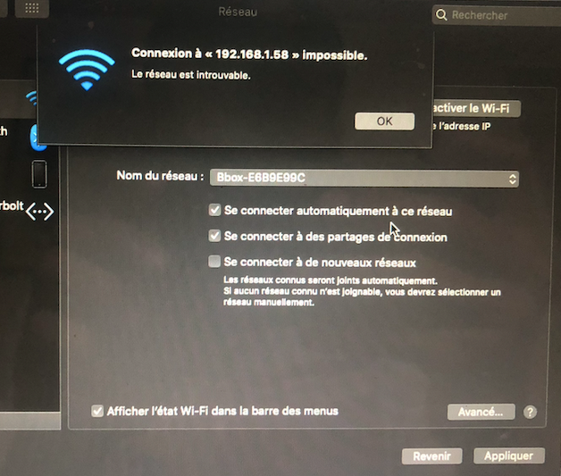

Je précise que le réseau sur lequel est mon mac ne finis pas pareil que celui la recalbox, j'ai essayé de le modifié en renouvelant le bail, mais rien ne marche.
Bonjour à tous,
Je me décide à poster un message car j'ai besoin d'aide pour ma Recalbox, j'ai créer une borne d'arcade avec un Raspberry pi3 et une carte SD de 16GO, depuis deux ou trois ans elle fonctionnait sans soucis et depuis quelques mois un message d'erreur s'affichait à l'ouverture de la box, le tout étant relié à une multiprise que j'éteignait au bouton à chaque fois, je me suis renseigné sur le forum et j'ai vu que cela avait surement endommagé les donnés.
Je l'ai donc formater (perdu des milliers de jeux que j'avais dessus) et ai réinstallé une recalbox toute neuve, le système est en place dans la micro SD et tourne bien, mais voila impossible d'envoyer des ROMS depuis le réséau (voir photos), lorsque je vais dans le réseau je le vois, au départ il était sous forme d'écran, maintenant sous forme de point d'interrogation.
Je suis sur MacBook Air (donc pas de port autre que usb et SD card), et ma récalbox est branché via un câble ethernet directement sur la box (elle met des fichiers "machette" à jour).
J'ai essayé de mettre mon mac sur le même réseau que la recalbox, dans préférence système<réseau<TCP/IP (voir photos) mais rien n'y fait.
Avez-vous des infos sur ce que je devrait faire pour pouvoir transférer mes roms sur la carte SD ? j'ai bien une clé usb mais je ne voudrai pas la laisser à demeure sur la RB sachant que j'ai une carte SD quasi vide.
