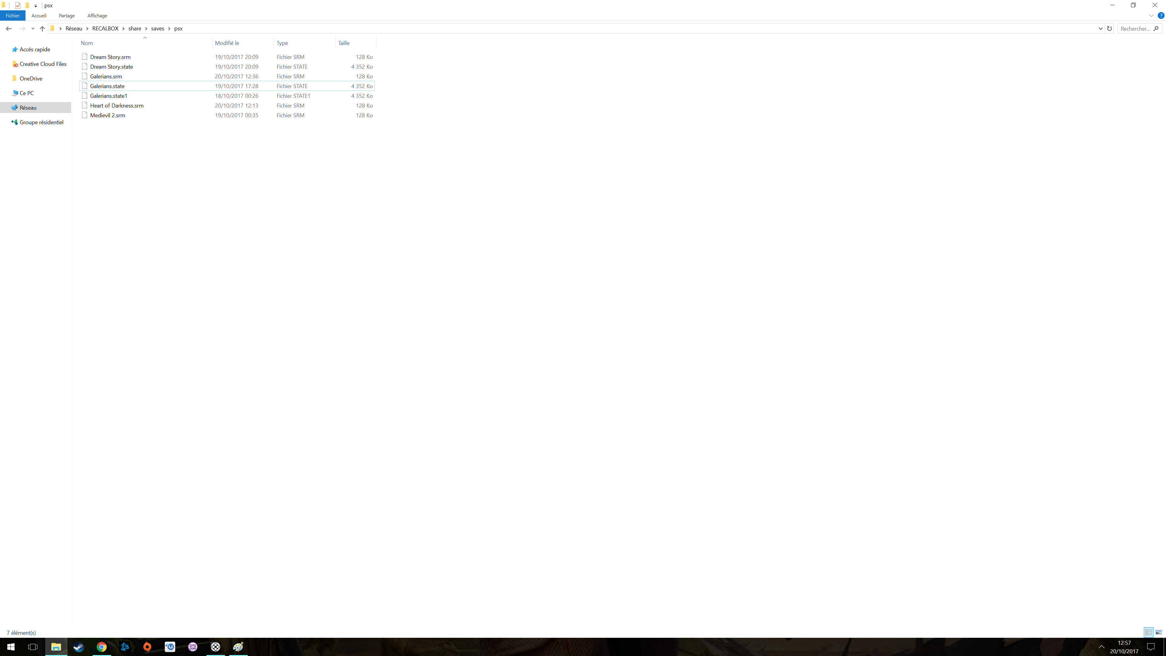

                              Voila mon dossier de Sauvegarde PSX :
                              A chaque fois que je lance le fichier Eboot il me crée un fichier Galerians.srm il me reconnais pas les fichier Galerians.state / Galerians.state 1 (c'est sauvegarde on était crée sur le disque 1 avant que je crée le fichier Eboot je les et donc renommer en Galerians histoire que le fichier eboot les reconnaisse , mais ça fonctionne pas )

                                            Si je fais pas erreur, la sauvegarde sur memory card, c'est le fichier .srm pas le fichier .state
