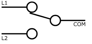

                  Pour le premier type de bouton que tu nous as montré, il s'agit d'un inverseur :
                  https://encrypted-tbn0.gstatic.com/images?q=tbn:ANd9GcRSwIlN8fVrrkk4a92KP1ioNgqYeSs1ioOTB5eZ9qClc31_H4rM
                  Comme tu peux voir sur le schéma, tu as 3 broches : COM, L1 et L2. Quand tu n'actionne pas l'inverseur, COM est relié à L1. Quand tu l'actionnes, COM est relié à L2.
                  Dans ton cas, L1 ne sert à rien.
                  Pour faire simple, le contrôleur de la manette considère qu'un input est activé quand la broche correspondante est reliée à la masse. Si on veux appuyer sur "X", on va simplement relier la broche associée à "X" à la masse. Pour ça, on utilise un contact : d'un côté du contact on a la masse, de l'autre on a l'entrée du contrôleur.
                  Si le contact n'est pas actionné (on n'appuie pas sur le bouton), alors l'entrée n'est pas reliée à la masse. Par contre, dès qu'on l'actionne, l'entrée est reliée à la masse, le contrôleur le détecte, et l'input "X" est activé.
