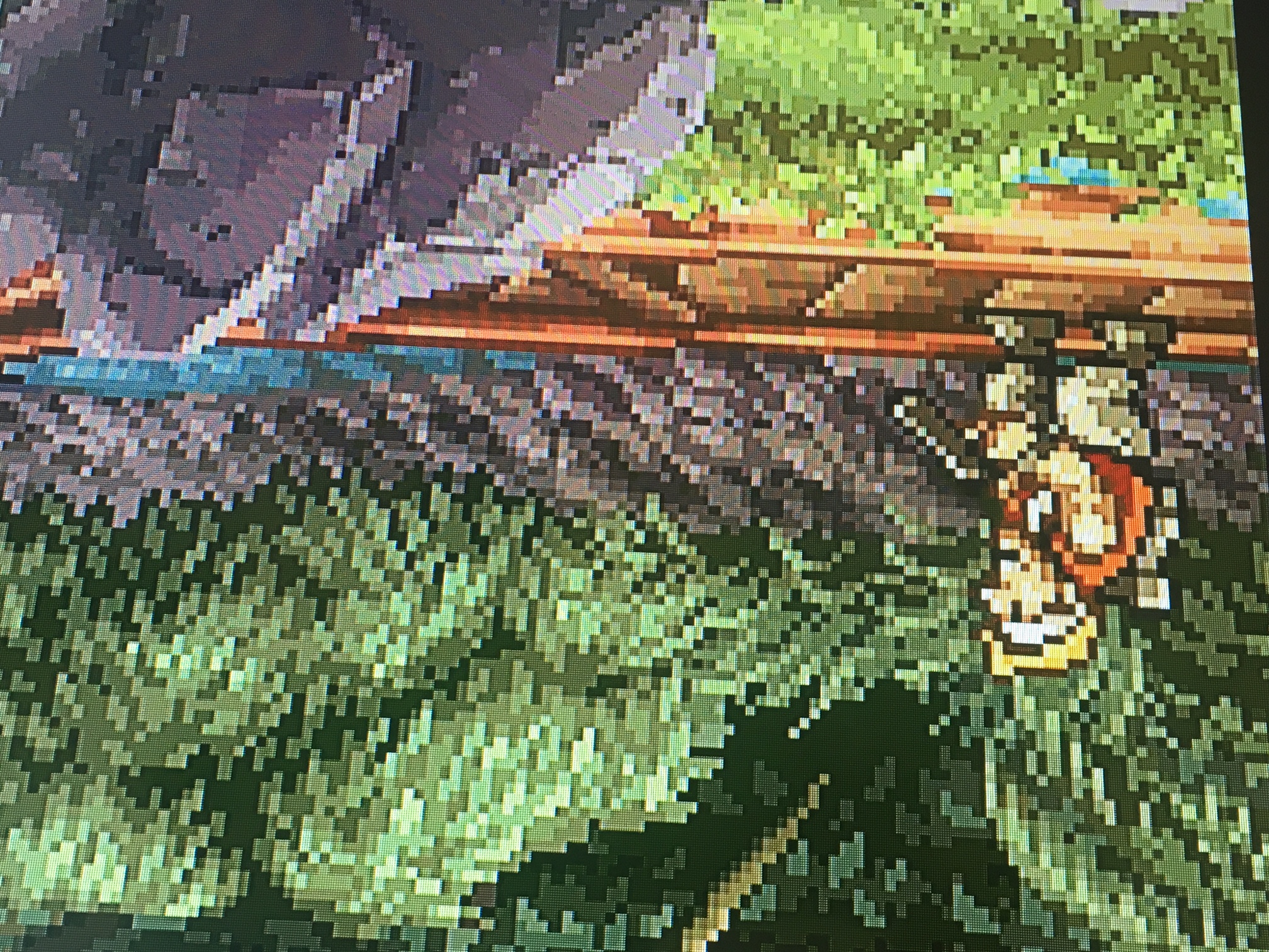

                Je viens de tester par exemple Metal Slug 5 sur Neo Geo avec le Shader Retro et Pixel Perfect. Est-ce normal d'avoir un image autant pixélisée (sorry je ne sais pas pourquoi la photo est à l'envers)?
                Est-ce parce que jour sur une TV 120 CM?
                • airdream
                  airdream Theme moderator last edited by airdream
                  je ne vois aucune scanline sur ta photo.
                  Je pense que l'emu par defaut ne le gere pas, moi j'avais ete dans les parametres de "NEOGEO" et change l'emu "DEFAUT" par "FBA".
                  Il n'y a que la NEOGEO ou le Shader "RETRO" ne fonctionne pas avec l'emu par defaut en ce qui me concerne.
                  Donc fait cette manip, et reposte pour donner ta reponse.

                                donc sur neogeo as tu reussi a y mettre les scanlines?
                                voljega Fra 2 Replies Last reply Reply Quote 0
                                • voljega
                                  voljega Banned @airdream last edited by
                                  @airdream j'ai une télé énorme et ça me pose pas du tout de problèmes pour le retrogaming...
                                  Le retrogaming c'est forcément des gros pixels hier comme aujourd'hui c'est tout, faut vraiment être à l'ouest pour penser qu'on va avoir une image lisse en affichant des jeux en 320200 sur des afficheurs 19201080 ...
                                  Les deux images affichées dans ce sujet sont parfaites et je vois vraiment pas ce qui il y a à leur reprocher à part le manque de scanline
