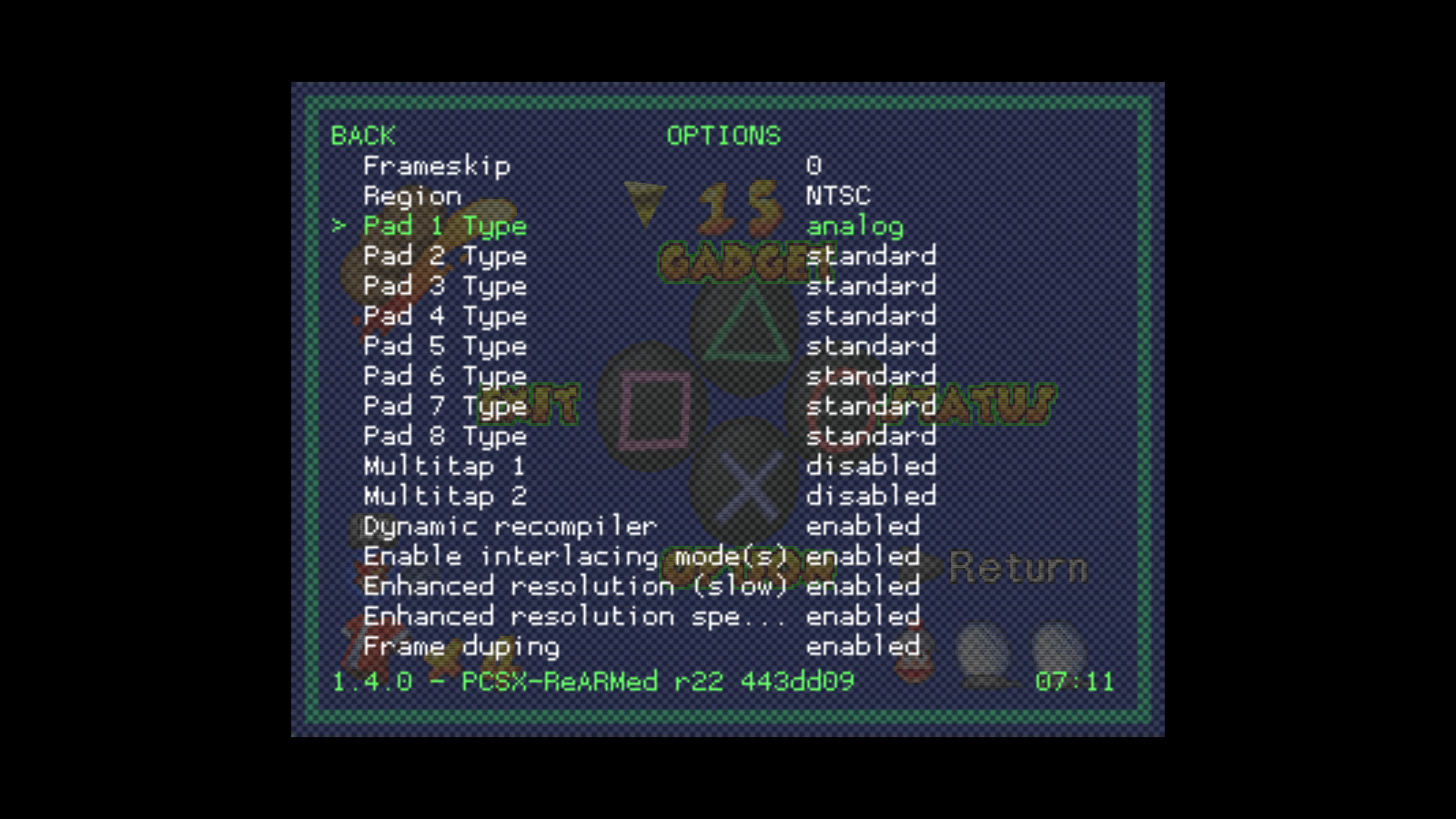

          Hello hotkey+B / quick_menu / options / switch du pad en analogique

                @kalmath as tu au moins était voir le menu retroarch dont je t'ai parlé et modifié le Pad 1 Type de default à analog ?
                Je viens de tester et tout marche très bien chez moi.

                    Hummm chelou, ça marche très bien chez moi avec cette configuration suivante :
                    Remappe correctement ta manette sous ES, le soucis vient peu être de là.
