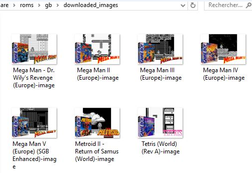

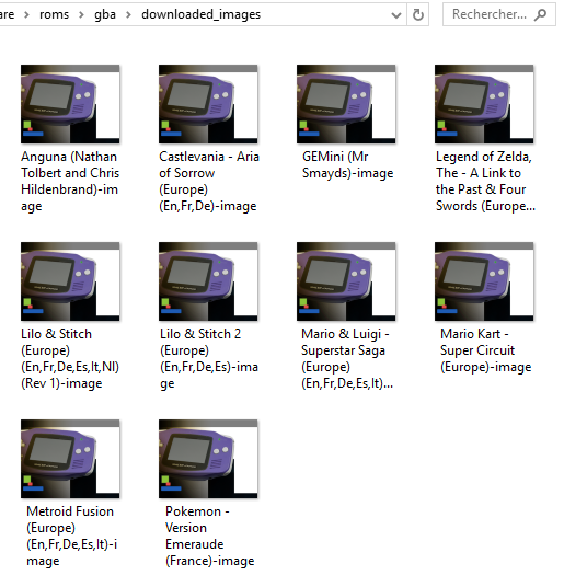

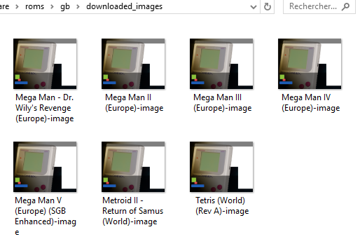

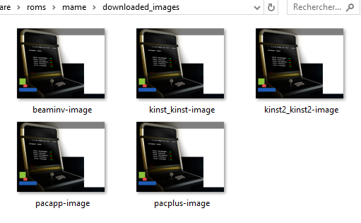

          J'ai un petit soucis lors du scrap de mes roms à l'aide des mix custom.
          Je supprime le contenu du répertoire "downloaded_images" sur ma rapsberry 3 pour obtenir les nouvelles images, mais lors du scrap j'obtient bien le l'image du mix custom mais dans sa version vide. Et cela pour tous les mix. Faut-il paramétrer Universal XML Scraper de façon spécifique?

              Je viens d'essayer de faire un scrap avec la visualisation de base et effectivement j'ai bien les images de mes jeux. Mais une fois que je passe sur le Mix adapté à la console j'ai toujours les images par défaut.
              J'ai bien UXS V2 que j'ai récup' sur : https://github.com/Universal-Rom-Tools/Universal-XML-Scraper/releases
              Ce peut-il venir de mes roms? de leurs format ou de leurs noms?
              Quand je lance ma borne j'ai parfois les information sur le nombre de joueurs ou l'éditeur mais rien de plus.

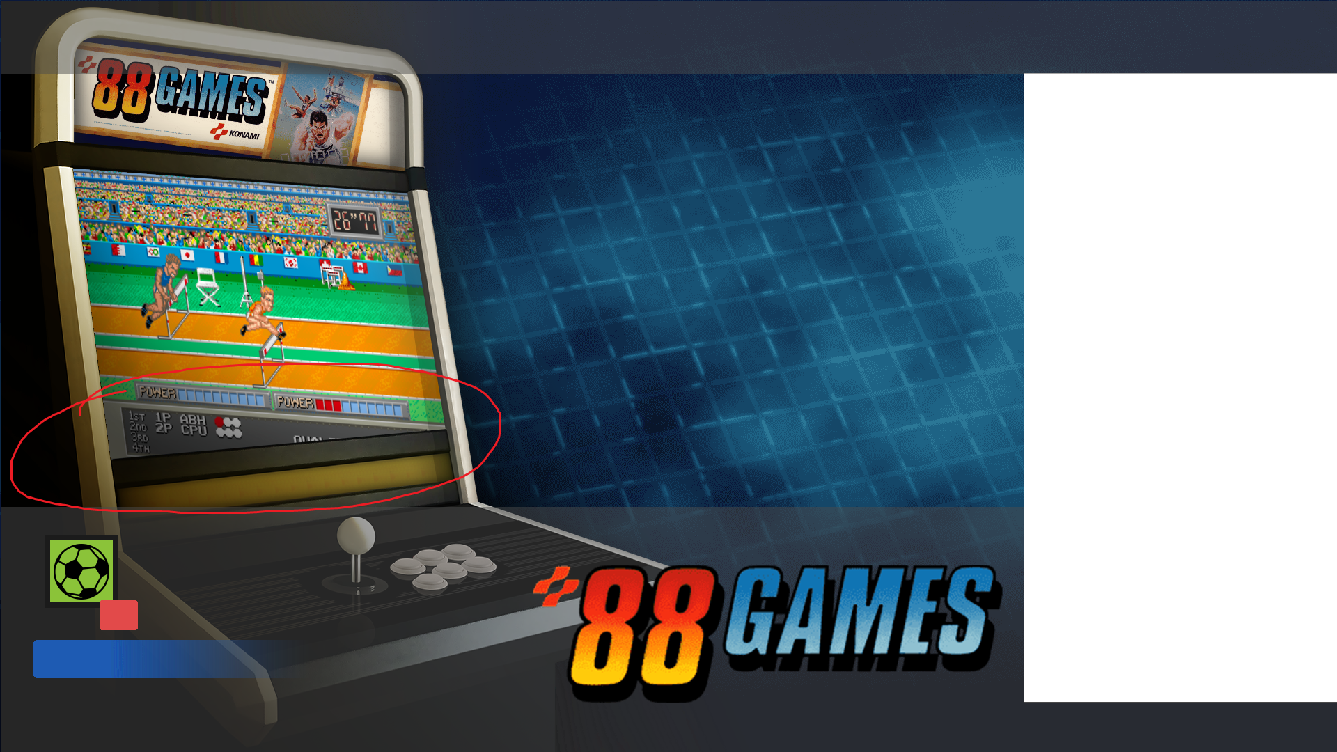

                  The snaps in Arcade are output at the bottom. 0_1508970023227_88games-image.png

                    Hi @toniosj
                    Yes, I know. It's a limitation of UXS. You can't distort an image on 4 points, only 3.
