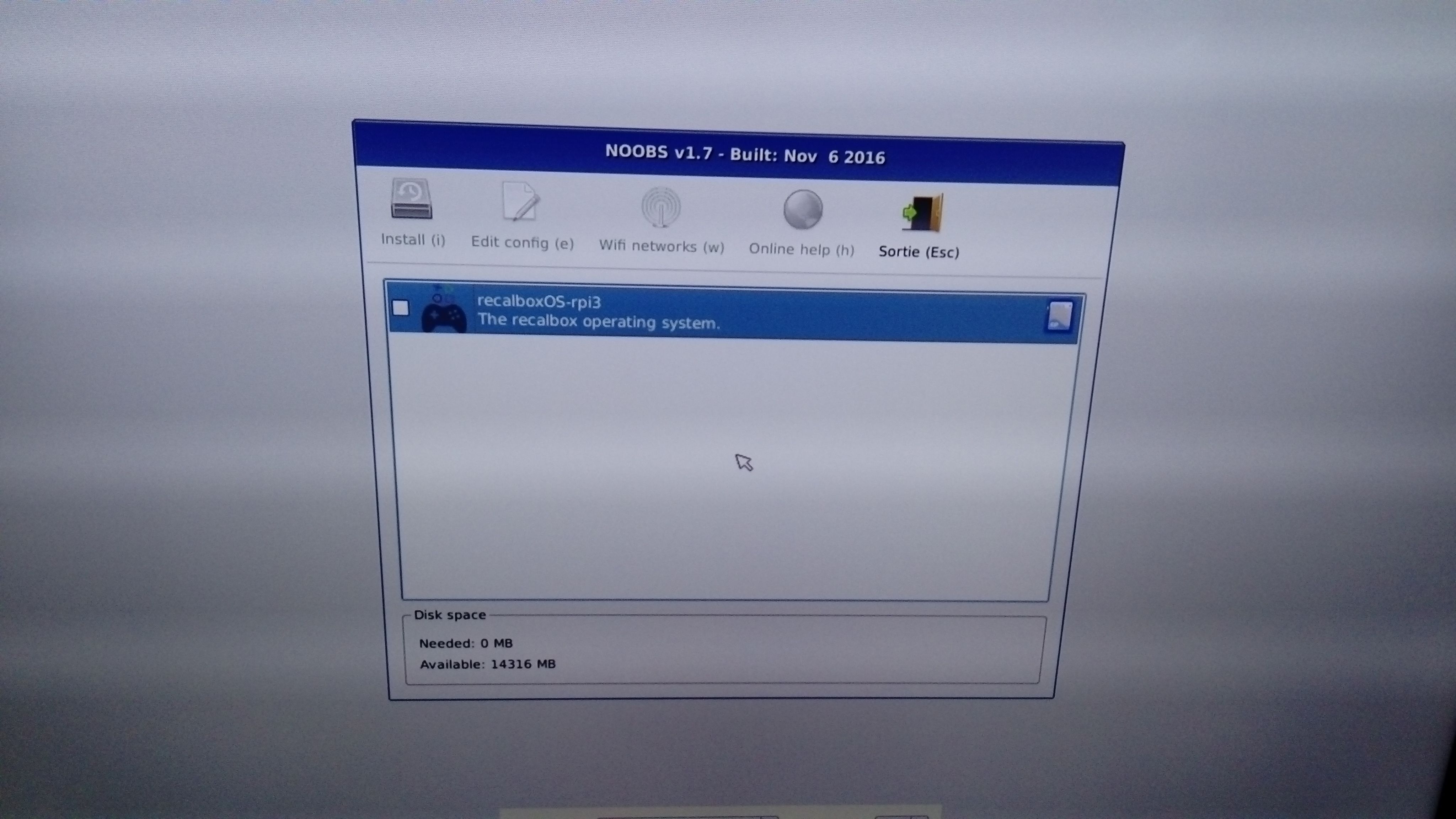

      toujours le meme probleme.. et là des le lancement de l'installation
      j'ai pris recalbox sur le site officiel..
      je ne vois vraiment pas d'ou ca vient
      pour info raspianlite s'install (download direct internet)
      mais pas recal
      • michmuch
        michmuch last edited by
        en redemarrant mon PI3.. je vois directement ca (apres l'erreur)
        merci d'avance pour votre aide

          tu as quelle marque de microsd ?
          si tu coches recalbox et que tu cliques sur install ?
          tu as retéléchargé l archive et décompresse sur ton pc avant le transfert ?

            @acris micro sd Intenso (fourni avec le rasp)
            si je coche, le meme probleme reviens et reviens ......etc
            et j'ai retelechargé et decompressé (sur chrome, sur firefox et IE).. mais rien du tout
            autre info, le zip de noobs sur le site ne s'installe pas non plus.. juste la version lite
              possible que ce soit la marque de ta microsd
              cette marque n est pas reférencé compatible recalbox.
              je te conseille d acheter une autre microsd de marque scandisk en 8Go ou 16Go
              utilise une clé usb 64/128go pour le stockage des roms.
              michmuch 2 Replies Last reply Reply Quote 0

                    @acris je confirme, la carte SD n'etait pas compatible.... l'installation c'est realisée avec succés
                    merci pour ton aide
