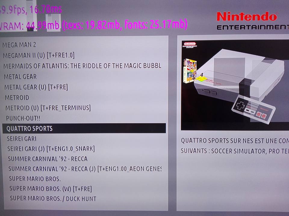

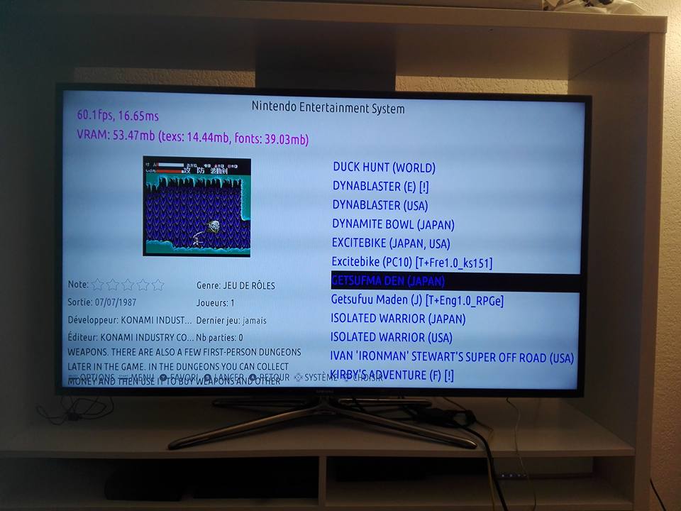

                                • choupisaumon
                                  choupisaumon @screech last edited by
                                  @screech super tu me sauve la vie avec les roms " no intro" 🙂 merci
                                  pour les fullback par contre y a t'il un petit tuto quelque part car au final je me retrouve avec ça :0_1481025508919_15268020_10210785424207567_4564545208308132787_n.jpg
                                  luckiest 1 Reply Last reply Reply Quote 0

                                        • choupisaumon
                                          choupisaumon last edited by
                                          merci les gars , bon j'ai reussi a le mettre comme ça déjà ! ' les roms viennent bien de NO-intro donc ceux là ils passent tous) mon probleme de depart c'est que les fichiers "art , sound etc "je les mettais comme un couillon dans la liste des jeux au lieu de les mettre dans " download image
                                          maintenant comme vous pouvais le voir l'image ne passe pas en fond d'ecran mais juste a la place des ancienne image, donc est ce que ça vient de ma config dans "screen scaper MIX" ? le parametre image pour le full back je l ai mis en 1280x1024 ensuite et j'ai bien arreté "emulation station" avant le demarrage et ensuite je clique sur "scraper "
                                          par contre darkade theme master je l'avais déjà , ensuite j'ai bien gardé le nom du fichier d'origine de
                                          ![alt text](image url)
                                          • screech
                                            Alors, tu n'as clairement pas lu le tuto (pourtant je te l'ai link 3 fois)...
                                            Si tu ne comprend pas celui-ci je suis prêt à expliquer... Mais le minimum c'est de le lire....
                                            Si tu as bien téléchargé le thème, tu ne l'utilise clairement pas... (cf copie d’écran)... Donc installe le thème (comme indiquer dans le tuto) et active le... Ton image sera alors mise en plein écran...
                                            choupisaumon 1 Reply Last reply Reply Quote 0
