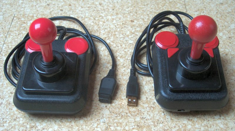

      ich habe folgendes Problem.
      Schließe ich einen Competition Pro Joystick (Version mit und ohne USB) an, starten keine Spiele mehr. Ich werden nach 2- 3 Sekunden zurück ins ES Menü befördert.Stecke ich ihn wieder aus, läuft alles normal.
      Kennt jemand hierfür eine Lösung?

          Ich gehe mal davon aus, dass das Problem mit der Anzahl der vorhandenen Knöpfe zu tun hat. Keine L-Tasten, kein A, B, X, Y...
          Können bei der USB Version die Knöpfe separat angesteuert werden, oder verhalten die sich wie früher?
          • abunille
            abunille last edited by abunille
            Die Knöpfe sind bei der USB Version unterschiedlich belegt, laut Controller Config.
            Es ist auch egal, welches System ich wähle, ob Atari 2600, ST, etc. .
