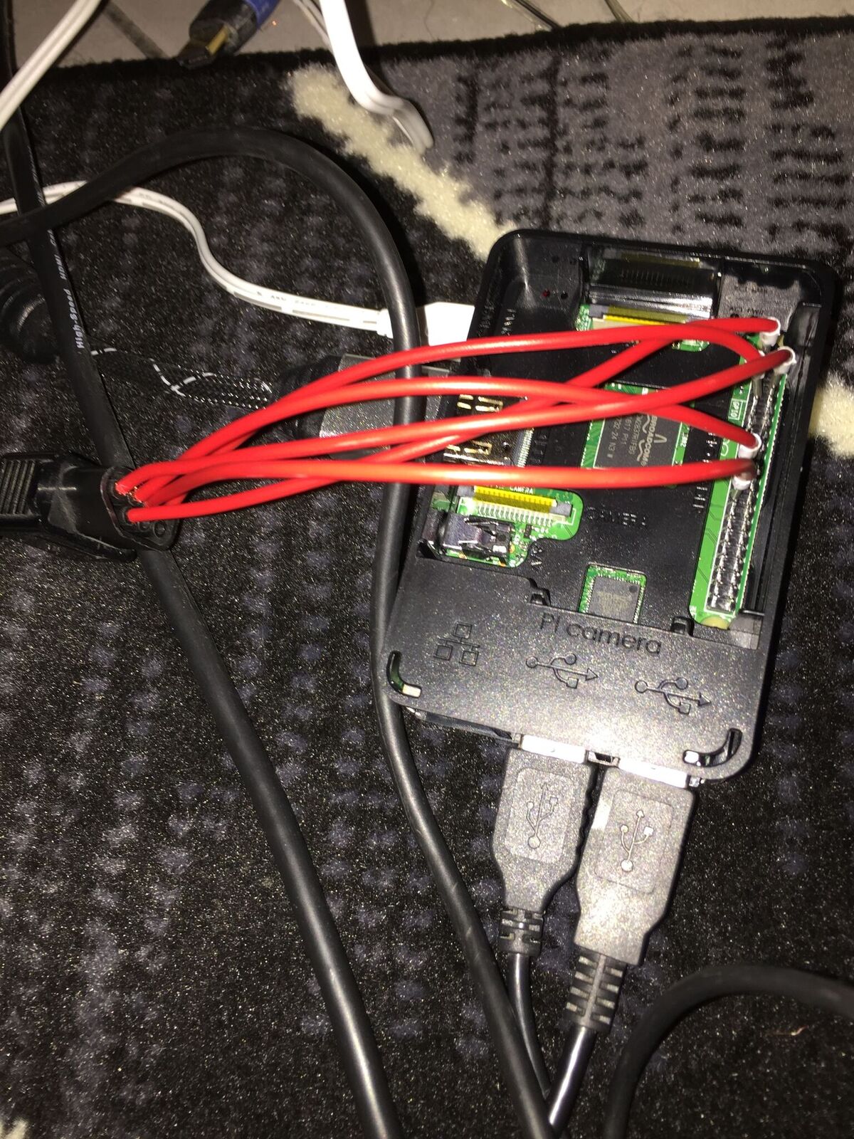

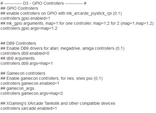

      voilà une photo des branchements et la partie correspondant du fichier de configuration

        @DeaD-zONe commence par desactiver le gpio, il entre surement en conflit avex ke gamecon

          J'ai passé la ligne en : controllers.gpio.enabled=0

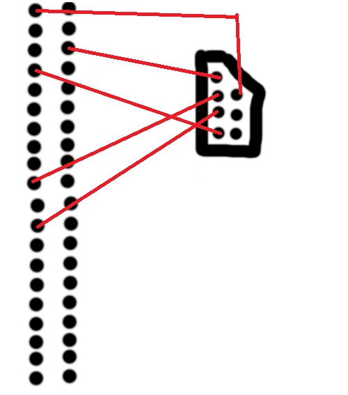

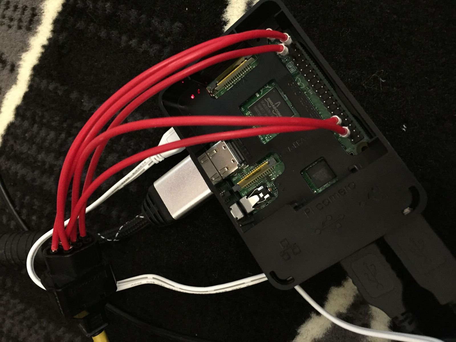

          Et j'ai modifié le câblage (au lieu de me mettre sur le 10è et 12è, j'avais compté en partant de la fin, et comme le nombre de pin est différent, j'étais mal placé)
          Je suis donc câbler comme cela maintenant :

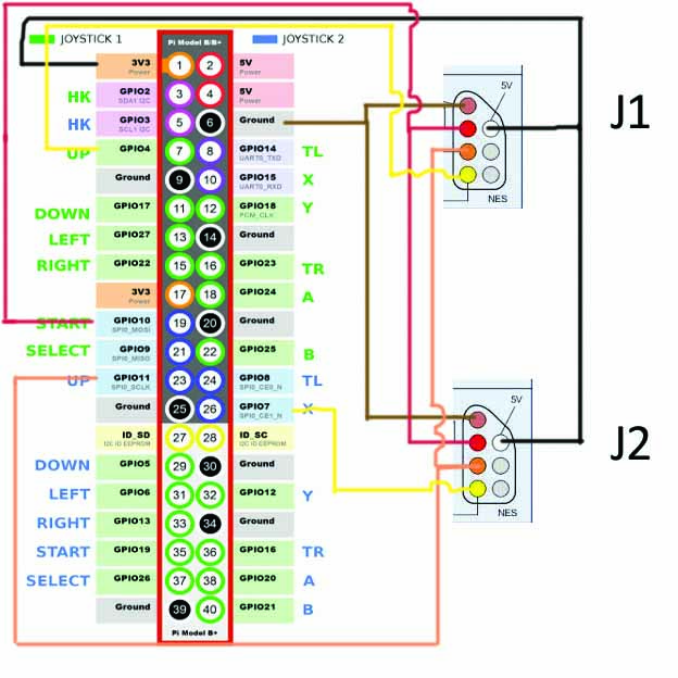

          J'ai suivis ce plan :
          de ce post : https://forum.recalbox.com/topic/867/r%C3%A9solu-manette-nes/39
          Mais maintenant la manette n'est plus détecté et le bouton A ne fais plus rien, Recalbox me détecte 1 manette, le clavier apparemment.

            Ton gamecon.args est faux. Sur pi 2 il est pkutot du genre 0,0,2,0 parce que les 2 premiers arguments sont des pins "qui n'existent plus" sur pi2 (mais sur les premiered versions du pi, si)

              Exact, après avoir fait a modif et avoir mis 0,0,2,0 au lieu de 2 , ça fonctionne, mis-à-part les bouton A et B qui sont inversé (que je reconfigurerai dans la config des manettes dans recalbox directement) CA FONCTIONNE !
