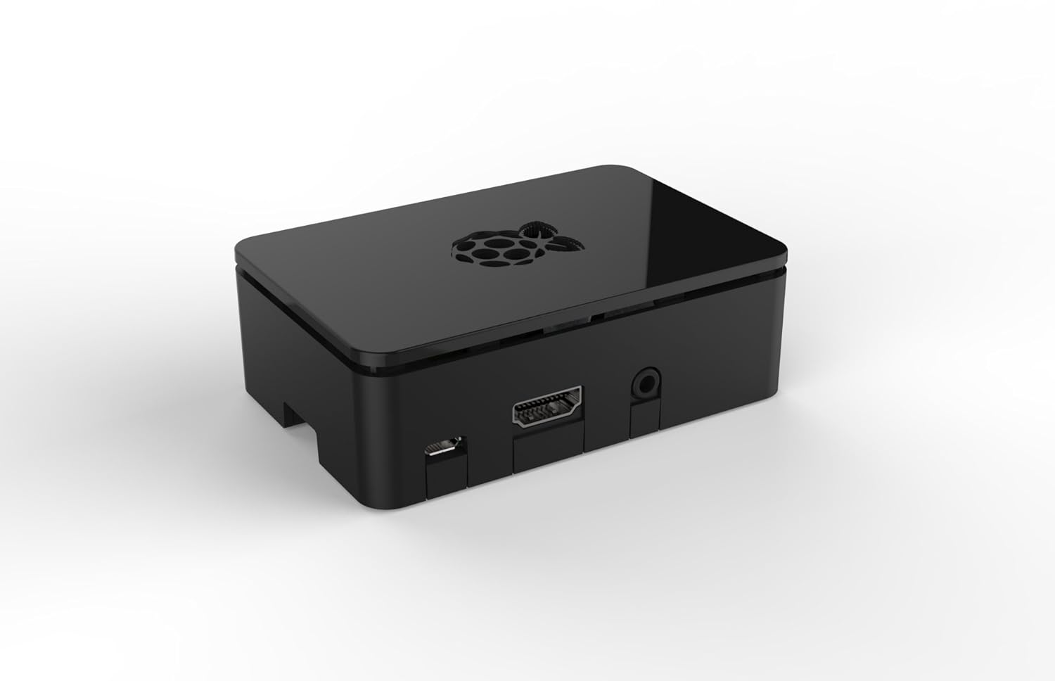

              Mes rpi sont dans des petits boîtiers, pas vraiment ventilés et la dernière fois que j'ai checké, mon rpi3 (overclocké), en faisant trouver l'émulateur dreamcast, était dans les edit : 68-70% 68-70°C.
              Donc pas de soucis.
              Tu pourra checker en direct ta température en passant via l'interface web du système : Web Interface Recalbox
              Boitiers utilisés : alt text
