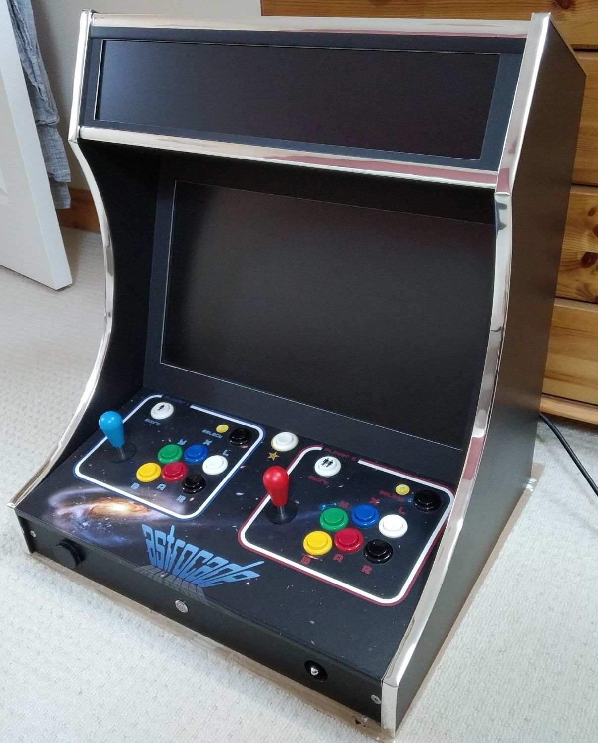

          Au début:
          panneaux MDF coupés
          Presque fini:
          l'Astrocade
          l'Astrocade

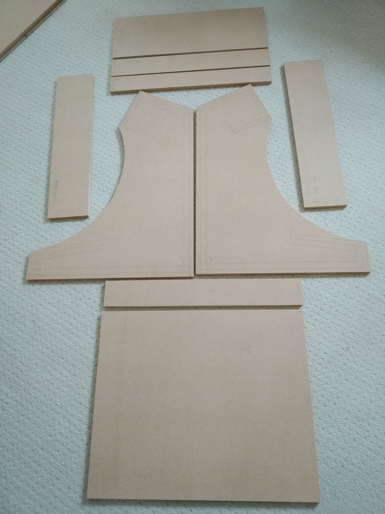

            panneaux MDF coupés:
            panneaux MDF coupés

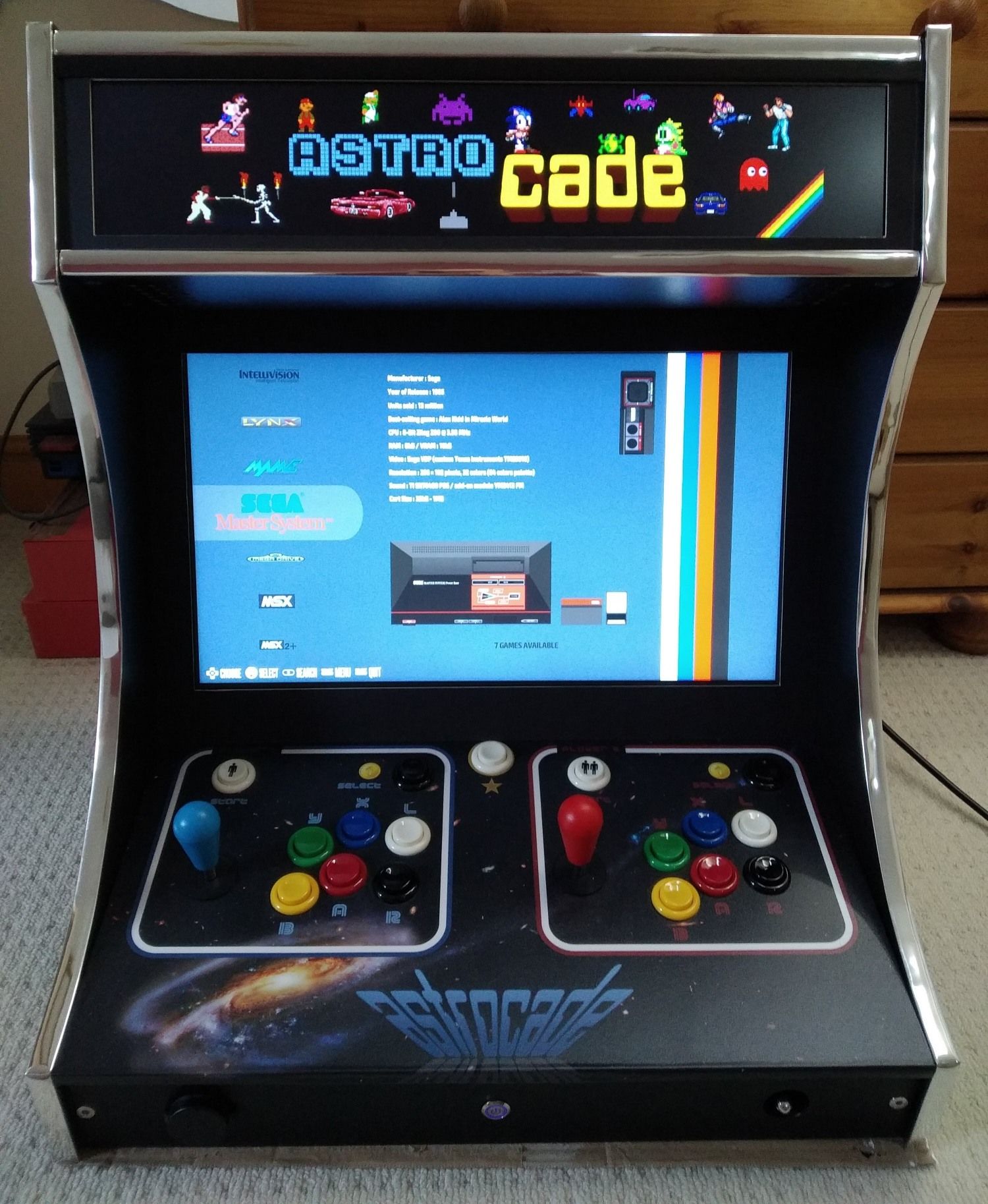

            Presque fini:
            Astrocade
            Astrocade
