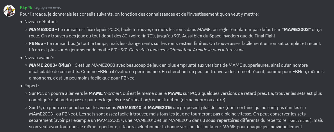

                Si tu débutes, commence par utiliser fbneo (tu as beaucoup de jeux qui tournent sur Mame et sur FBNeo)... C'est plus simple à utiliser question rom car il n'y a qu'une version de fbneo... en plus, ca tourne aussi bien que Mame...
                Enfin, je mets l'excellent post de @Bkg2k sur le discord avec ses conseils pour débuter :
                zetof
