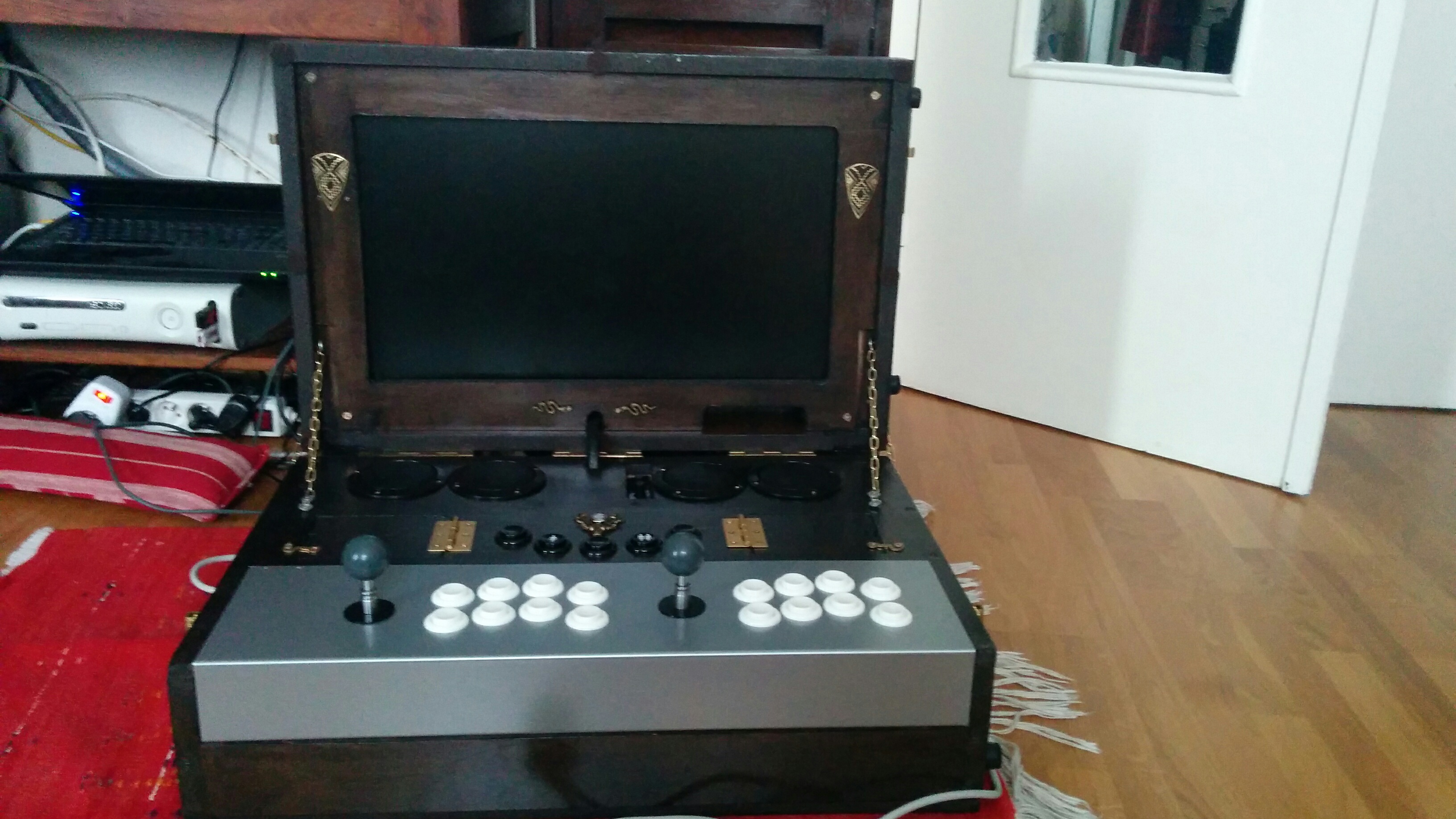

      C'est vrai, sans vouloir te vexer, qu'en l'état c'est plutôt... monstrueux ! Mais le confort de jeux doit bien être là et c'est le principal, non ? Sinon, tu compte faire tenir l'écran comment ? Avec des charnières ? Simplement posé le panel ?
      Yo!
      • voljega
        voljega Banned last edited by
        C'est bon j'ai chopé deux Link pour JLF donc la partie supérieure sera beaucoup plus fine que sur la version 'brouillon', je pense que c'est possible d'arriver à faire tenir le tout dans 7/8cm de hauteur. Je pourrais aussi gagner entre 3 et 5cm sur la partie basse mais je ne sais pas si ça vaut le coup, enfin si mais j'ai la flemme 😄 Et un peu d'épaisseur permettra de ne pas trop me prendre la tête avec tout ce qu'il me reste à intégrer dans le boitier Pour la partie supérieure, oui je vais mettre des charnières enfin pour avoir un truc un peu joli / dans la lignéé de ce que je voulais faire, j'ai chopé ça : http://www.leroymerlin.fr/v3/p/produits/lot-de-2-couplets-nicois-a-visser-en-acier-prépeint-pour-persiennes-haut-17-mm-e1400080593 Et vraisemblablement des chainettes pour le tenir en position ouverte et/ou des trucs de volets rigides je vais voir, la fixation risque d'être chiante. Là j'ai acheté tout ce qu'il me manque je pense, je m'y remet dans 10 jours pas trop le temps cette semaine et la prochaine. Et avec tout ça j'ai toujours pas finalisé les branchements de l'IPAC2 ni testé si c'est bien compatible sans trop de souci avec Recalbox, le wiki et le forum ne sont pas très clairs là dessus. au pire je changerai de controlleur, au point où j'en suis 😄

                Hop les deux Link sont montés, bizarrement les joysticks Sanwa ont un peu de jeu (même avant modif) alors que les Zippy n'en avaient aucun, dommage Tout le cablage est également fait sur le IPAC2. Demain j'attaque le perçage des enceintes et des connecteurs extérieurs, avant de passer au vernissage de la base Pas encore trouvé comment faire passer élégamment et dans la ligne de mon truc les câbles (alim + HDMI + jack des enceintes un peu épais donc) entre la base et l'écran, si quelqu'un à une idée je suis preneur. Je pensais utiliser ces gaines dont on se sert pour les conduits électriques mais je ne vois pas trop comment faire sans les couper dans la longueur et sans que ça se voit http://www.materielelectrique.com/gaine-prefilee-3g25-brvj-icta-3422-diam-20mm-c100m-prix-p-15605.html

                  Après une bonne vingtaine d'heure de boulot le bas de caisse est presque fini (mais rien n'es testé à part le son et la bonne connection des joysticks/boutons) Pas mal de défauts un peu moche mais bon ça rend sympathiquement quand même, maintenant il faut que je passe au haut de caisse et aux charnières... http://hpics.li/ae75cd2

                    Eh voilà borne terminée et fonctionnelle. Juste quelques petites finitions à faire (surtout l'impression 3D du rangement des sticks).
                    Je n'utilise aussi que 6 boutons sur les 8 de chaque joueur mais grosse flemme de changer les controlleurs et donc de refaire tout le cablage.
                    Quelques regrets au niveau de la finition esthétique, avec la réutilisation d'une planche pas très jolie pour gagner de l'argent, de la pate à bois pas assez poncée et quelques coulures de vernis malgrè tous mes efforts pour les éviter.
                    Le panel en metal provenant pourtant d'une borne n'est pas génial non plus, le joueur 1 étant trop décalé sur la droite...
                    Mais bon ça rend qd même bien et le plaisir de jeu est là !
